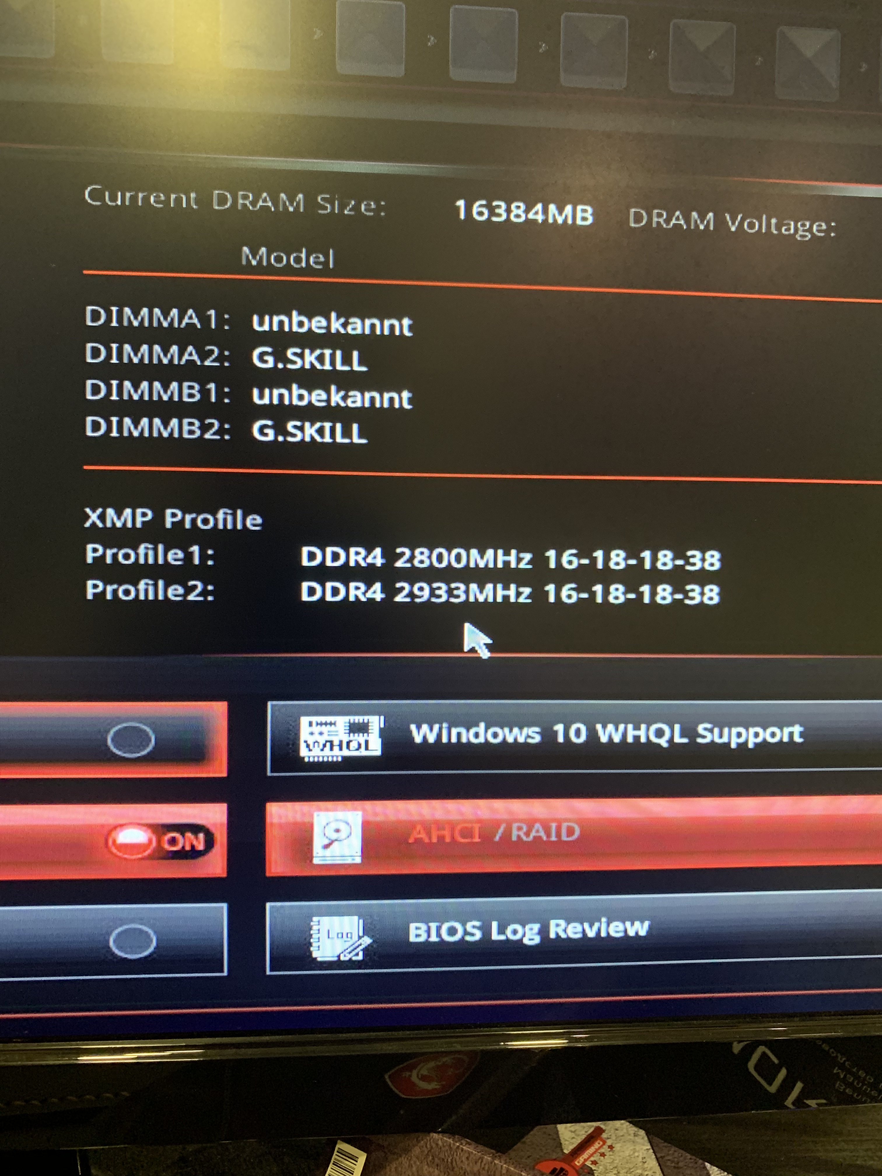

Könnte dies das Problem sein? Die angegebenen Mhz des Rams sind 3000MHz. Mit AMD kompatibel sind anscheinden alle bis auf die 3000er, jedoch steht in verschiedenen Foren das die Ram Sticks dann einfach runter geregelt werden. Sprich 2933. Wieso läuft nun einer auf 2933 und einer auf 2800?
Wenn ich in die OC Einstellungen gehe und sowohl Profil eins als auch zwei auf 2933Mhz stelle, bleiben beide wie im Bild oben.

Auf deinem Bild siehst du die zwei verschiedene XMP Profile die es für deinen RAM gibt. Das sind OC Profile. Hast du davon eines aktiviert?
Da du eine Ryzen CPU der ersten Generation hast, ist diese nur für RAM bis 2666MHz spezifiziert. Alles darüber ist OC des Speichercontrollers der CPU. Das kann, muss aber nicht funktionieren.
Welchen RAM hast du denn genau?
Stell im BIOS mal alles auf Default, sprich auch den RAM auf 2133MHz.
Besteht dein Problem dann noch?
