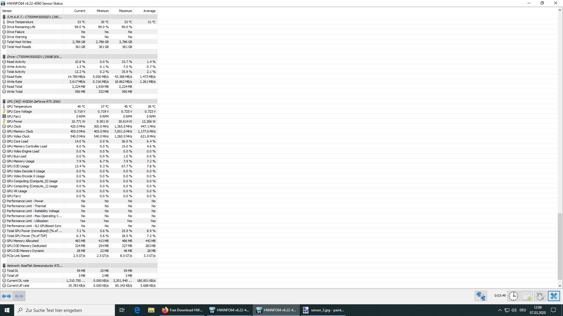

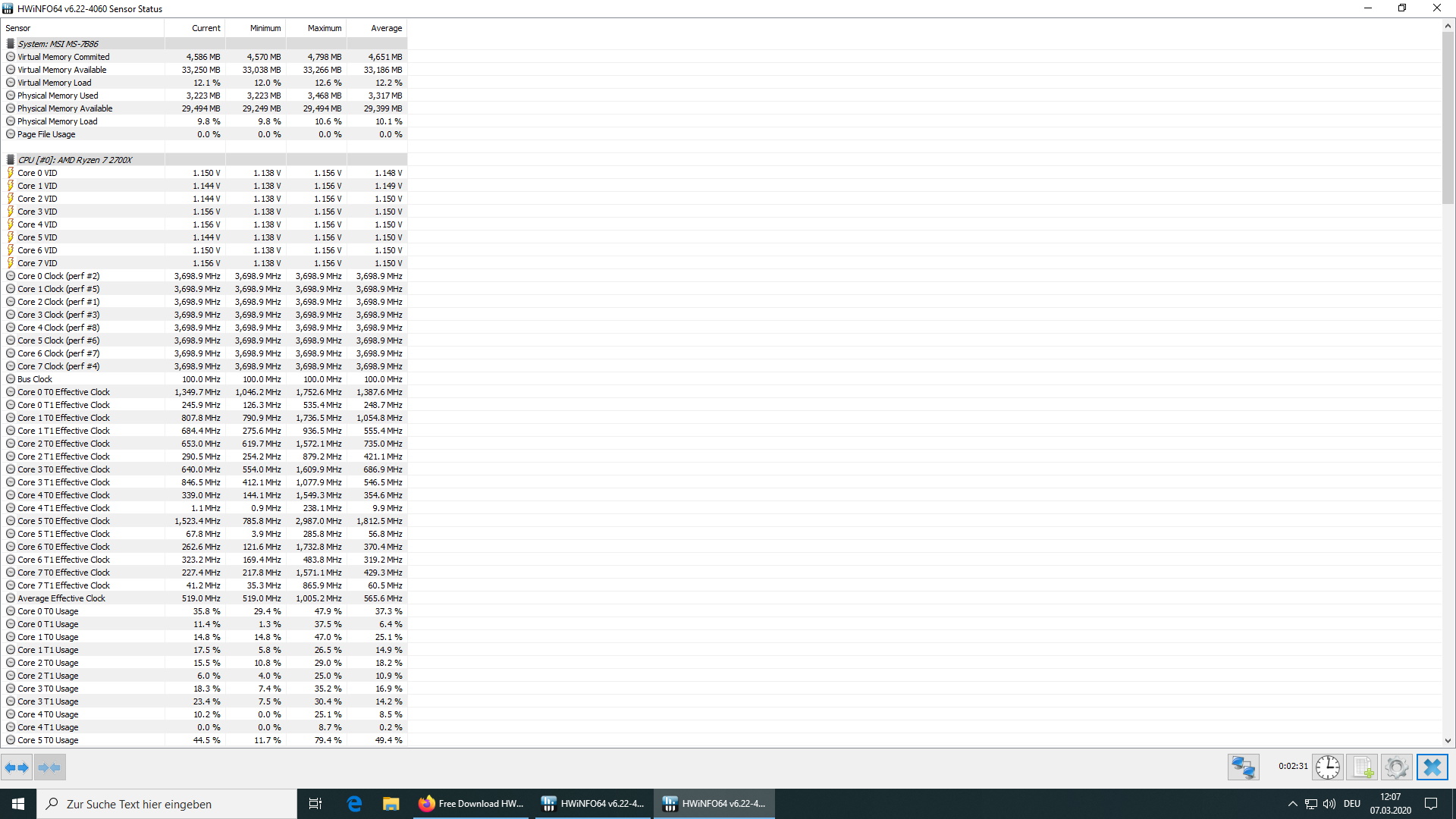

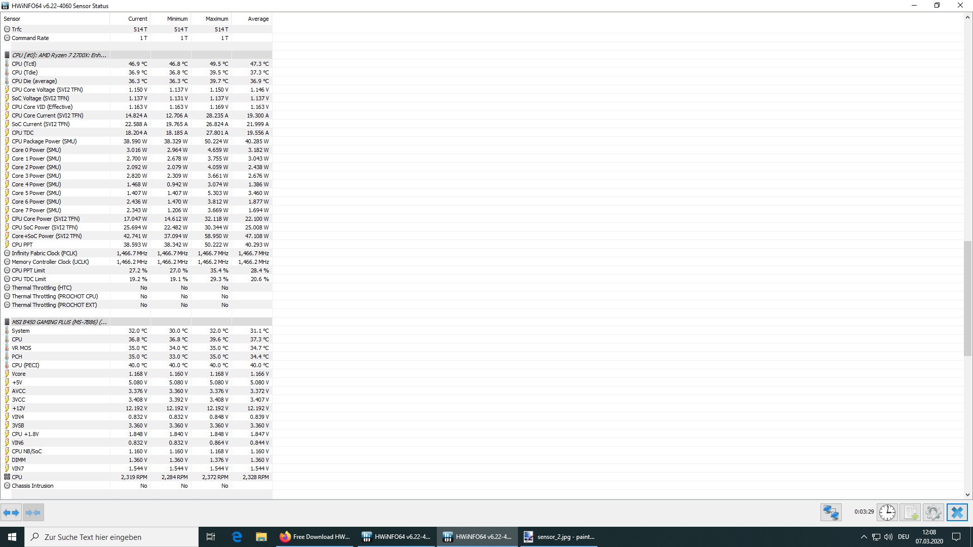

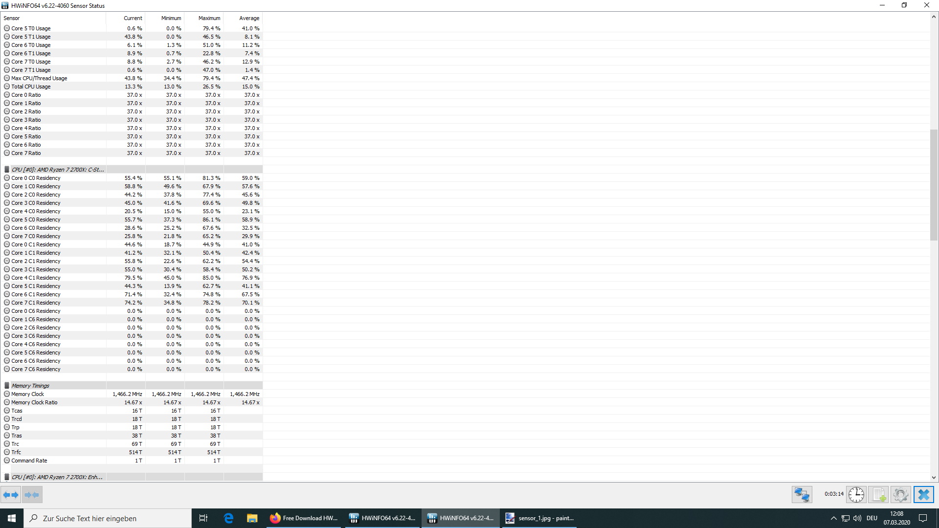

Du musst uns einfach mehr Infos liefern, Hard Facts. Wie läuft dein RAM im Moment bzw. dein ganzes System. Welche Spannungen liegen wo an, wieviel Takt usw. So bringt das nix. Ich tippe trotzdem weiter auf RAM, das zeigt ja auch schon was du auf Seite 1 geschrieben hast nach dem ändern des RAM Taktes lief das System 15 Min stabil. Dein RAM ist auch mit 29xx Mhz schon übertaktet im übrigen.
Lad dir das hier runter und poste Screenshots vom "Sensor only" Startoption:
https://www.hwinfo.com/
Beispiel von meinem System:
vg Chris
Hilft das?
Reaktionen: Kryss
Jup, sieht ja soweit ganz gut aus. Jetzt weisst du auch selber, wie dein RAM z.B. eingestellt ist. Gleiche das ab mit den Specs oder schau im Ryzen DRAM Calculator und Typhoon nach ob das auch passt. Das Tool vergleicht dir auch, was du eingestellt hast und einstellen solltest.

Deine CPU ist gelockt auf allen Kernen so wie es aussieht auf 3.7 Ghz und taktet weder hoch noch runter, denn das hätte die nach 2-3Minuten schonmal machen müssen. So betreibt man einen 2700x (vor allem die "x") eigentlich nicht. Der soll ja boosten auf 4.2 Ghz usw. Temperatur und Spannung sieht soweit ok aus für mich.

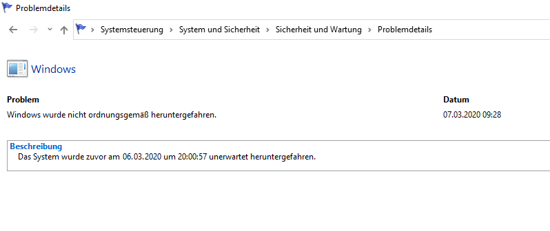

Was sagt dein Windows Zuverlässigkeitsverlauf? Start-Taste drücken, "Zuverlässigkeitsverlauf" tippen, schauen ob Fehler vorhanden sind (bestimmt...), google nach den Fehlercodes.

Der Windows-Zuverlässigkeitsverlauf zeigt nur an, dass das System nicht ordnungsgemäß heruntergefahren wurde (wenn ich wegen des Einfrierens neu starten muss). Sonst gibt der überhaupt nichts her, also auch keine Fehlercodes.

Im Zuverlässigkeitsverlauf musst du die Icons natürlich auch anklicken. Ein wenig mehr Eigeninitiative bitte, man hilft ja gerne und du sollst ja auch was lernen dabei oder?
Das habe ich ja gemacht, wenn ich dann auf "technische Details" klicke, sind da aber überhaupt keine Fehlercodes:
