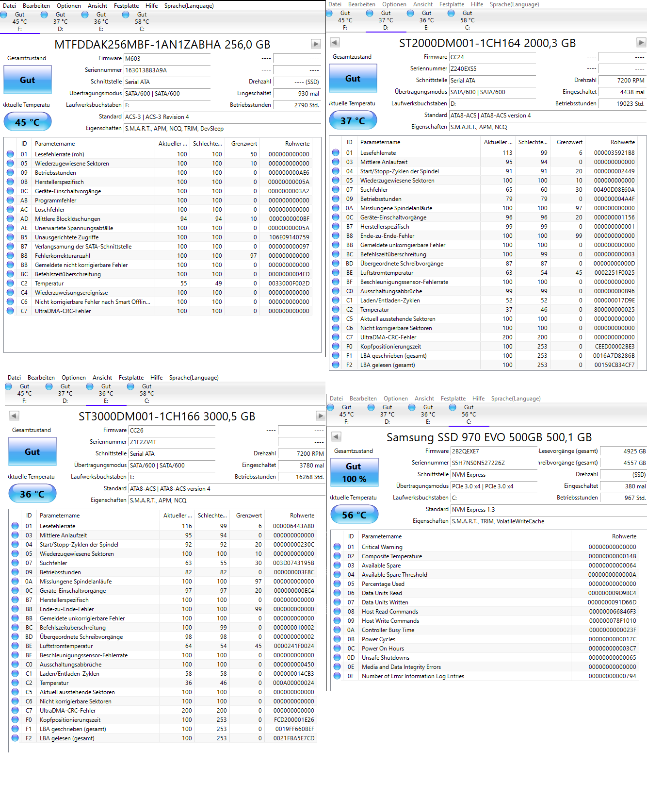

Poste mal einen Screenshot von Crystal Disk Info mit den SMART-Werten aller Laufwerke. Evtl. vorher auch mal in der Ereignisanzeige nachsehen, ob da was verzeichnet ist. Hier wären erstmal nur Ereignisse, die mit "kritisch" eingestuft sind, relevant.

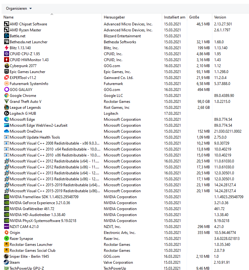

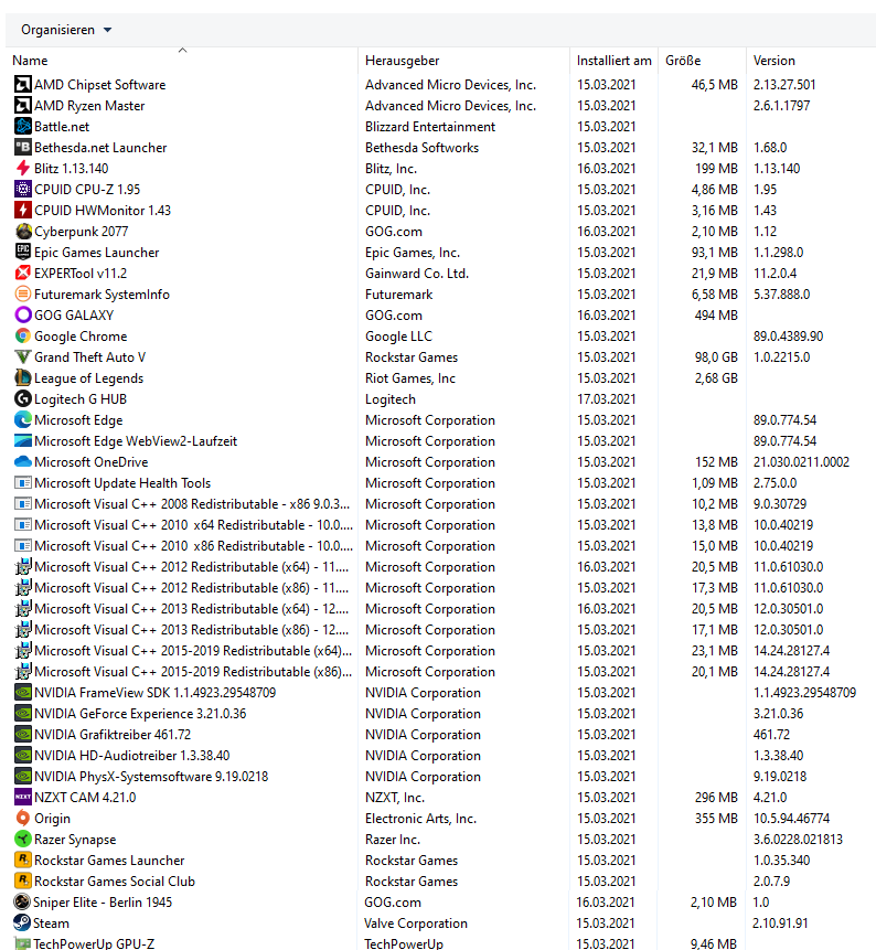

Naja, EXTERTool kann es nicht sein, das hab ich seit der neuen Nvidia Grafikkarte erst installiert. Davor hatte ich es nicht drauf. NZXT CAM ist ja kein Optimierungtool, ist zur Lüftersteuerung bzw. RGB-Anpassung.
Ansonsten wie gesagt: kein Optimierungmist installiert. (siehe Bild)
Ich hoffe, dass du das gemeint hast. :)
Und zur Ereignisanzeige: war 1x kritisch, weil ich den PC vorhin killen musste, da er ja sonst nicht runtergefahren wäre. Quelle war dementsprechend Kernel-Power.

Das sind ne Menge Laufwerke. Die einzige die wirklich blande aussieht ist die 500GB Evo. Die Micron-SSD hat sehr viele Command Timeouts (BC) verzeichnet, die die Probleme durchaus verursachen könnten. Die beiden Seagate-Platten auch, aber nur wenige davon. Die 2TB hat etliche High-Fly-Writes (BD), könnte man mal beobachten. Wie auch immer: Du solltest testweise die 256GB-SSD abklemmen und testen ob die Probleme dann weg sind, da die Werte am schlechtesten sind.
