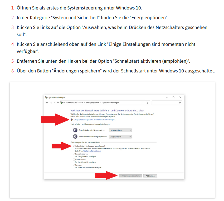

Deaktiviere mal den Windows Schnellstart:maksx schrieb:circa eine Minute nach Start hängt sich alles auf, und nichts rührt sich. Das Problem ist heute zum ersten Mal aufgetreten, ohne ersichtlichen Grund.

Wie denn wenn er nicht richtig starten kann?Nickel schrieb:Deaktiviere mal den Windows Schnellstart:
Wenn er nicht mehr ins Windows kommt geht's natürlich nicht.
Die Antwort sollte dir reichen.

Wie wir Marvob kennen lief die Kiste und dann brach das Unheil herein. Da sich der Schnellstart gewöhnlich nicht einfach ein- oder ausschaltet kann ich diesen Plänen nicht folgen.Nickel schrieb:Deaktiviere mal den Windows Schnellstart:
Davon ab spricht auch das Timing dagegen, das das greifen könnte.

Wer ist Marvob? @ all, vergesst den Windows Schnellstart.
