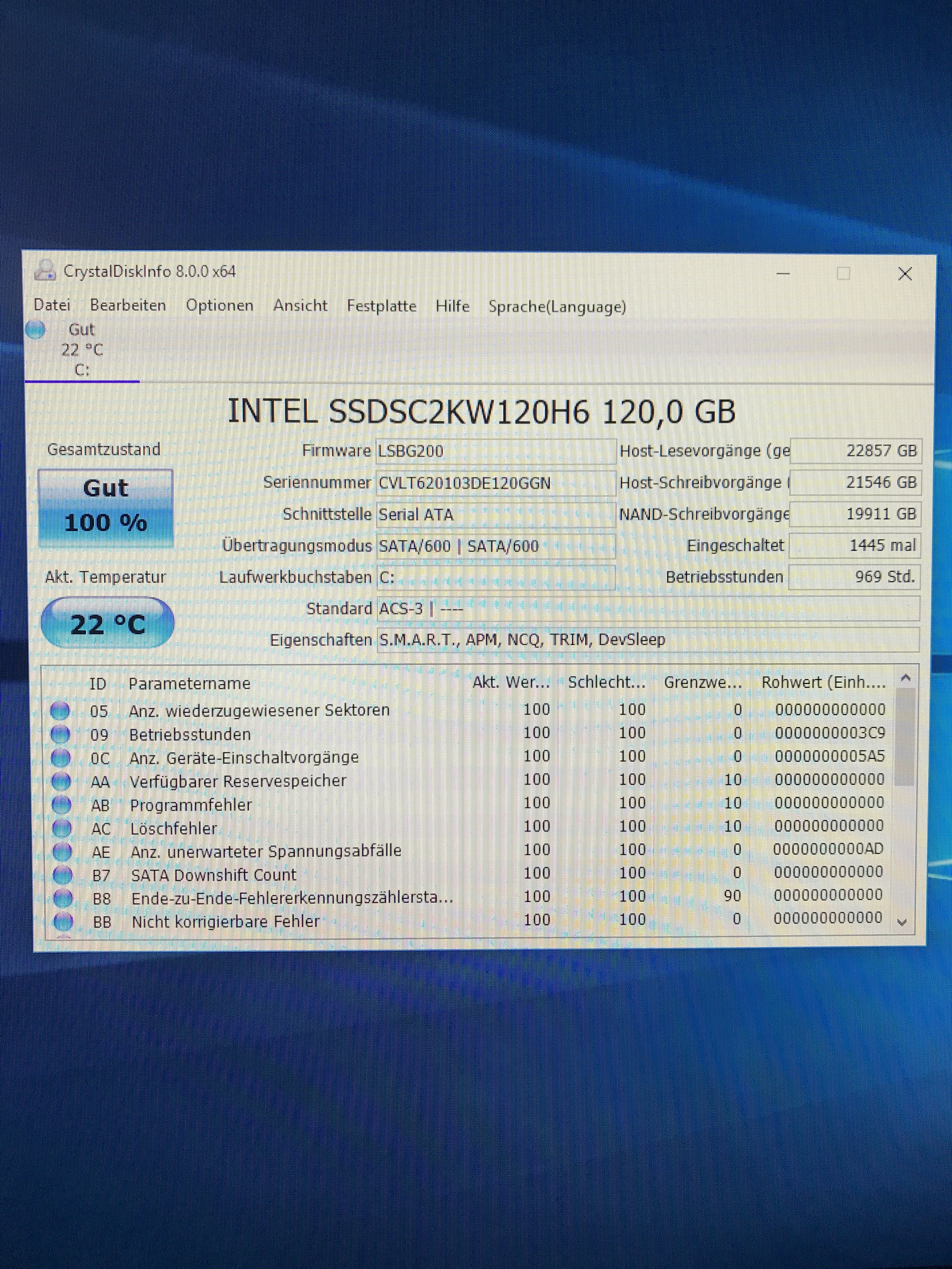

Jup der SSD gehts super, war aber leider (für dich zum Glück) zu erwarten.
