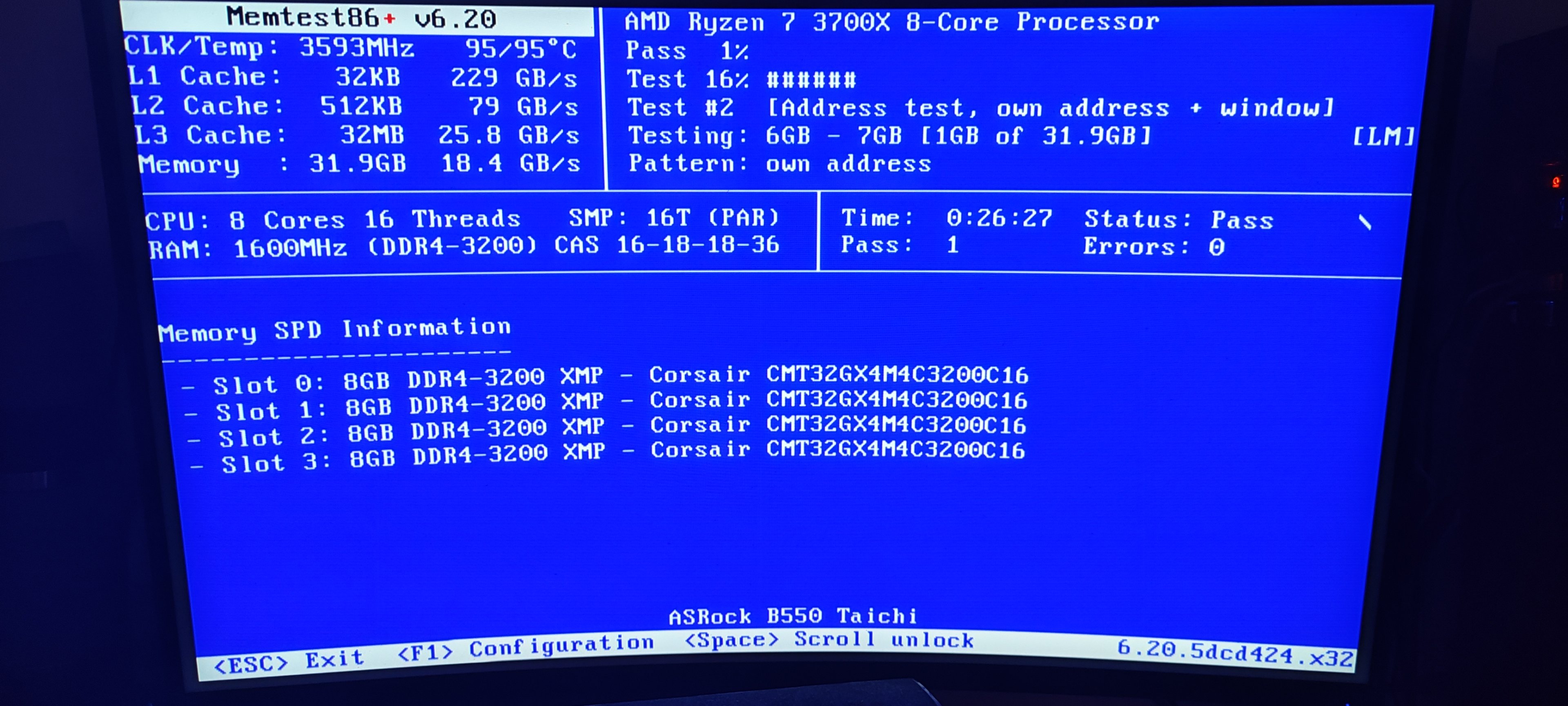

Hört sich für mich nach fehlerhaften RAM an. Hast du mal einen RAM Test gemacht?
Ich wurde das hier mal auf einem USB Stick installieren. Und laufen lassen:
https://www.memtest.org/
Wenn keine Fehler angezeigt werden, können wir den RAM schon mal als Fehler Quelle ausschließen.

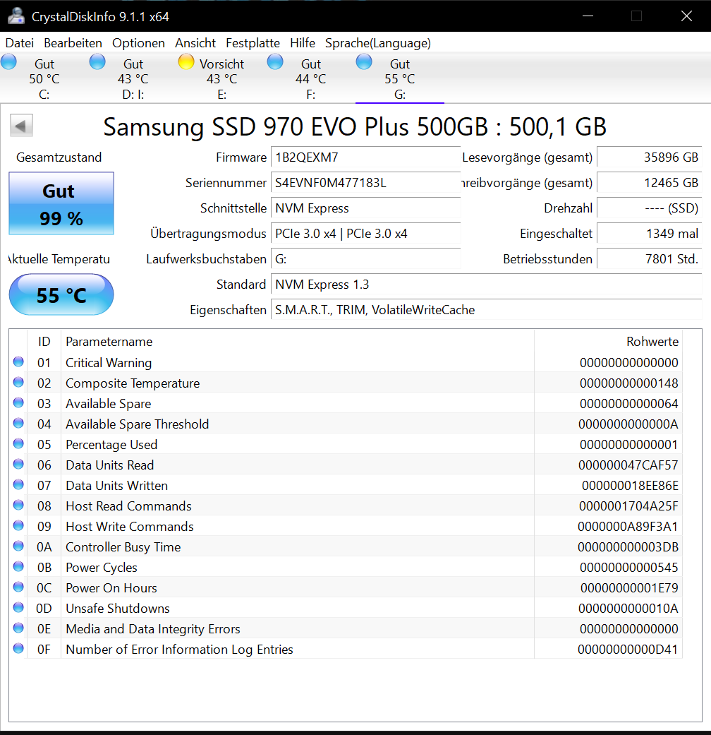

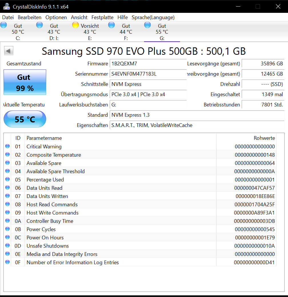

es gibt eine neue Firmware für die 970 Evo Plus, in der alten gibt es einen Fehler, der kann zu Problemen führen! Schaut bei dir aber bisher nicht danach aus!

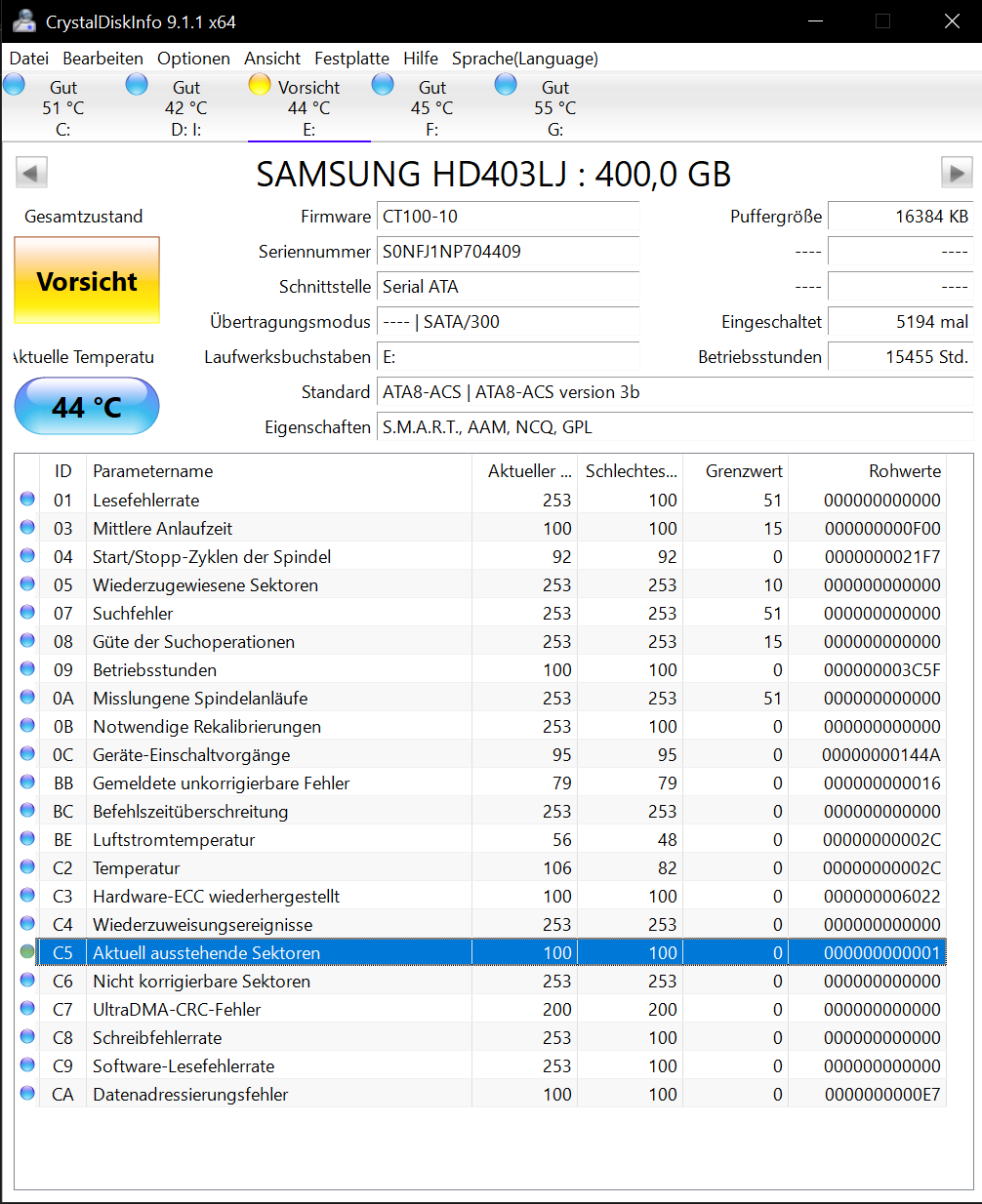

Aber klicke mal auf Laufwerk E:, da steht neben gelb "Vorsicht" da ist etwas faul!
Die Platte hat auch bessere Zeiten gesehen.
Die Platte ist locker 10 Jahre alt die soll bald auch raus.

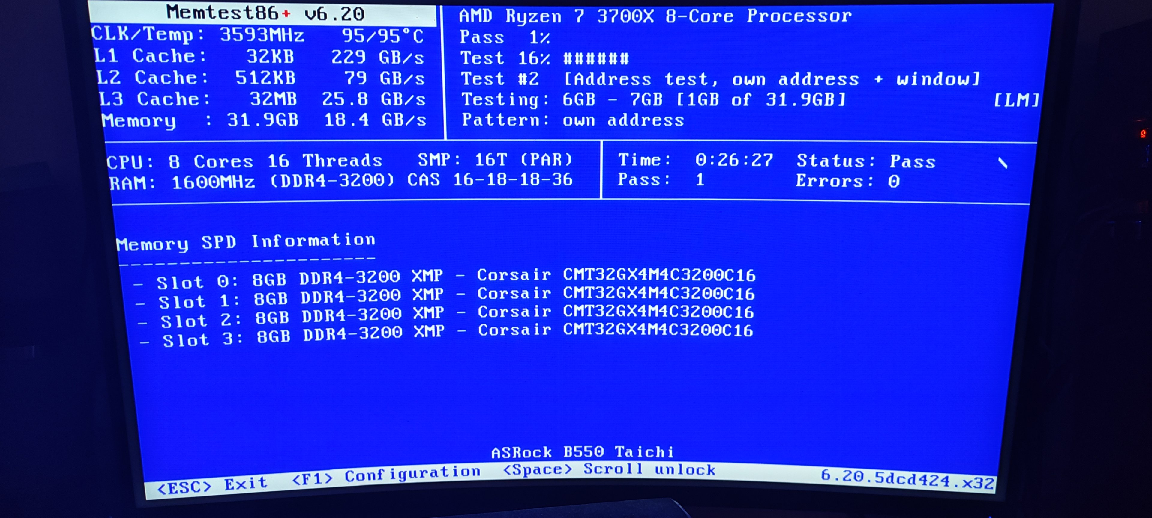

Also ein Lauf ist scheinbar durch und es gab kein Error
bissi heiß
Ja aus irgendeinem Grund laufen meine Gehäuse Lüfter nicht und die Wärme staut sich
dann wäre sie defekt, oder bekommt keinen Strom!
Sind das die Temperaturen der CPU? Auslesen zb mit Core Temp oder HWinfo!
Das findest du alles hier im Download-Bereich!
Die Temperatur sieht gut aus bei normaler Nutzung

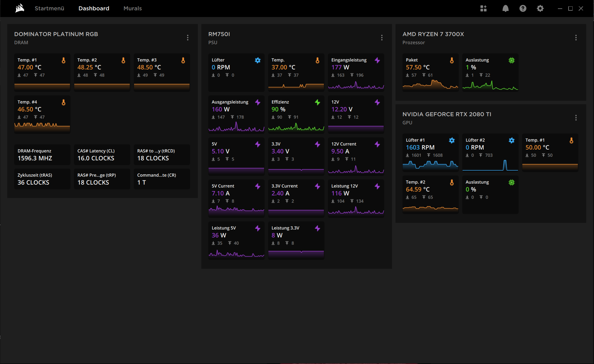

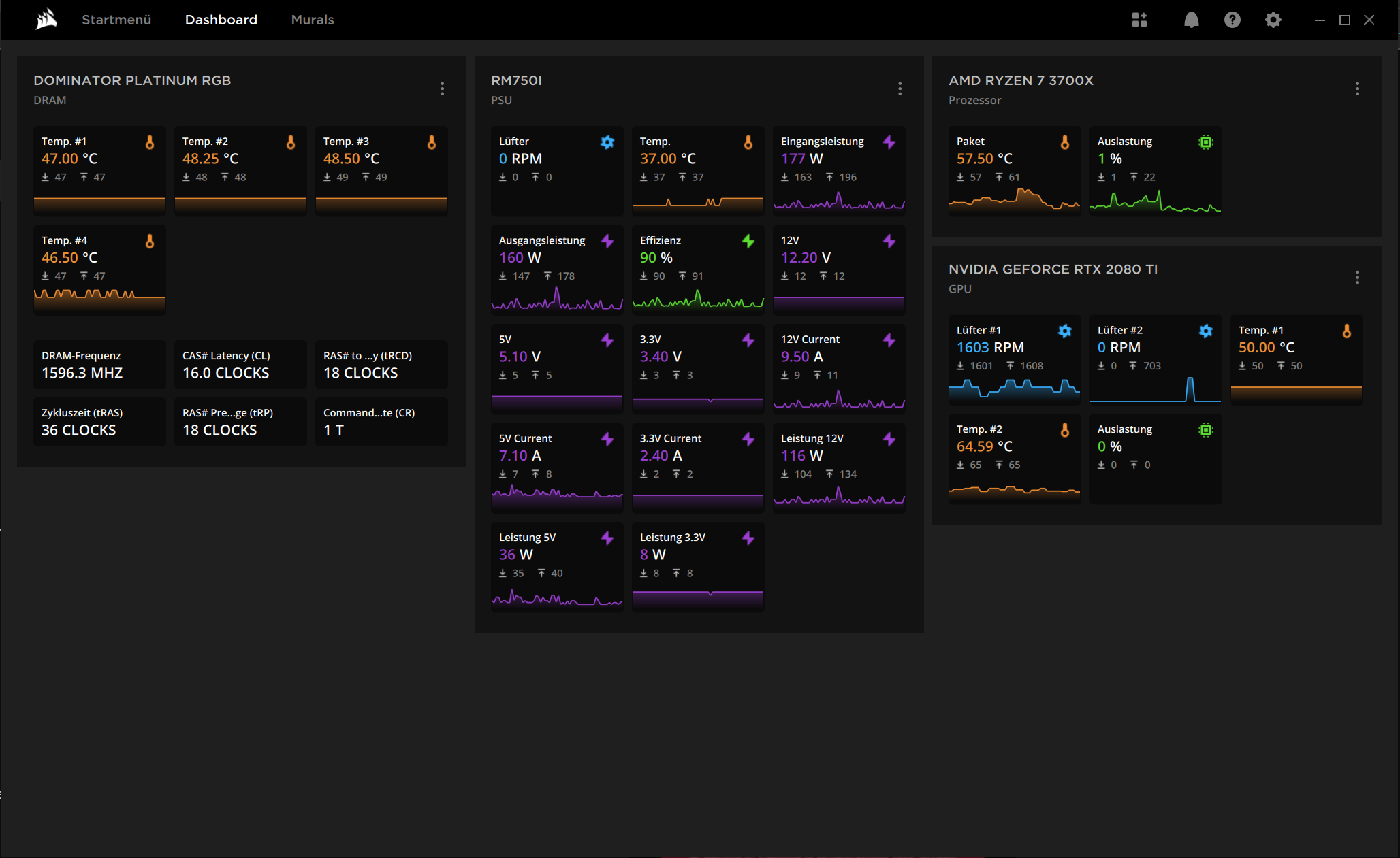

Uff. Das sind deine Idle Temperaturen, also beim nichts tun? Wie sieht es denn bei Spielen aus? 100 Grad werden geknackt? Der RAM ist für Idle auch unglaublich warm. Oder war das nach dem RAM Test? ^^
