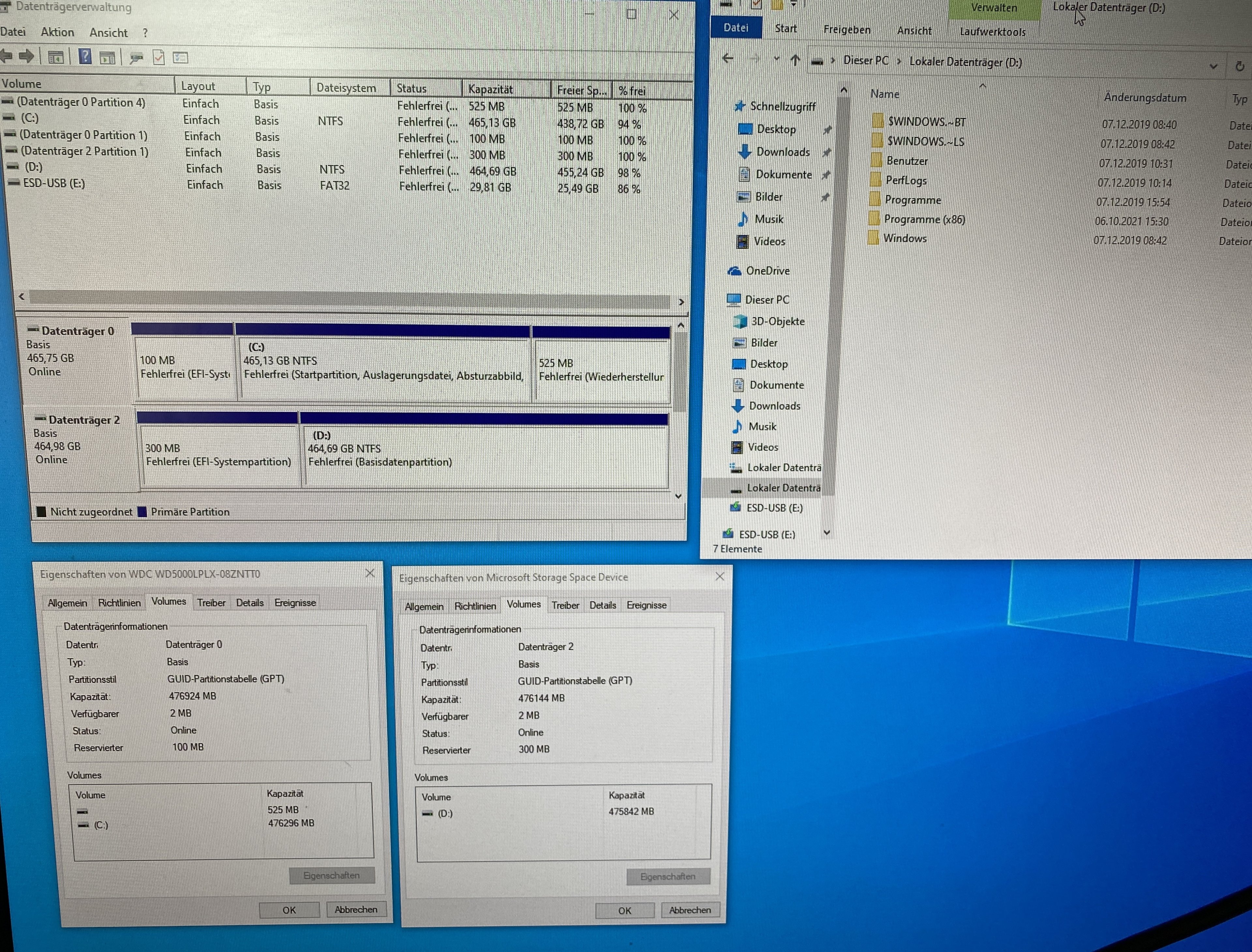

Hallo @Nickel @Terrier
Habe windows auf HDD problemlos installiert. Einfach alle Laufwerke gelöscht und auf weiter geklickt.
Nach dem Boot heruntergefahren, ssd angeschlossen. Die ist und hatte gleiche Struktur, nur 2 Ordner mehr. Der konnte aber mit der ssd nicht Booten. Beide Festplatten sind gpt.
die SSD hab ich formatiert und die kann ganz normal benutzt werden.
Also die funktioniert schon, aber irgendwie nicht für Windows.
Wenn ich ins bios gehe sehe ich die ssd als Uefi nicht.
Kann ich noch was über Windows machen?
