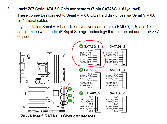

Der Datenträger auf den Windows soll, sollte bei dir an "SATA6G_1" (Bild).
Dann bekommt dieser auch die Priorität und wird auch zu "Datenträger 0" -
was durchaus wichtig ist für die Installation.
Wenn dir hier aber komischerweise die USB Sticks die Priorität nehmen,
dann solltest du keine 2 USB Sticks stecken haben für die Installation bzw mal andere USB Ports nehmen.
SSD ist ok, somit liegt es nur an dir und den oben genannten Punkten. ;)

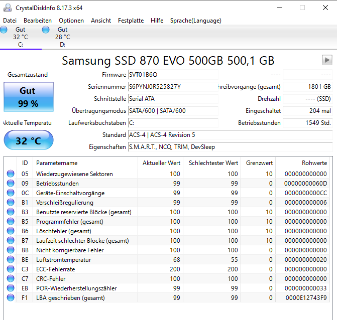

ich war im Urlaub, dann war mein Bruder im Urlaub (wo ich die SSD gebraucht habe)
Und nun bin ich endlich wieder zur Besuch da und habe gerade CrystalDiskInfo ausgeführt.
Scheint gut zu sein (?). Anscheinend lag's wirklich daran, dass mans mit Rufus erstellen sollte...

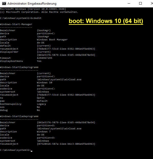

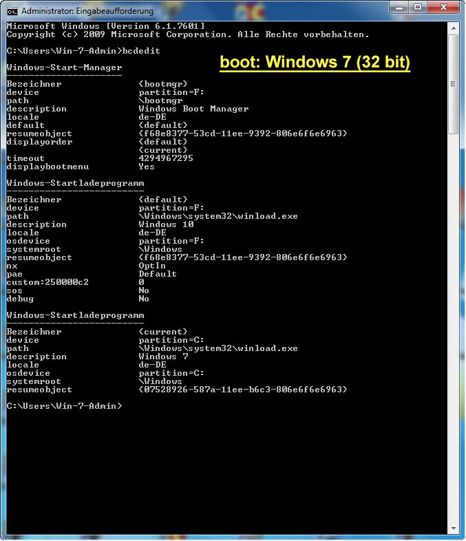

Hallo redjack,
ich habe so viel herumprobiert, dass ich die einzelnen Schritte nicht mehr nachvollziehen kann, deshalb habe ich diesen Satz aus meiner Frage gelöscht. Ich hänge aber einen Screenshot der aktuellen Konfiguration an.
Besonders wundert mich, dass der Zustand der Aktivierung von Win 7 wechselt, je nach dem, ob die Win 10-SSD angesteckt ist oder nicht. Ich glaube, dass dieses merkwürdige Verhalten der Schlüssel zum PB ist und kann mir das absolut nicht erklären.
Grüße Tom
