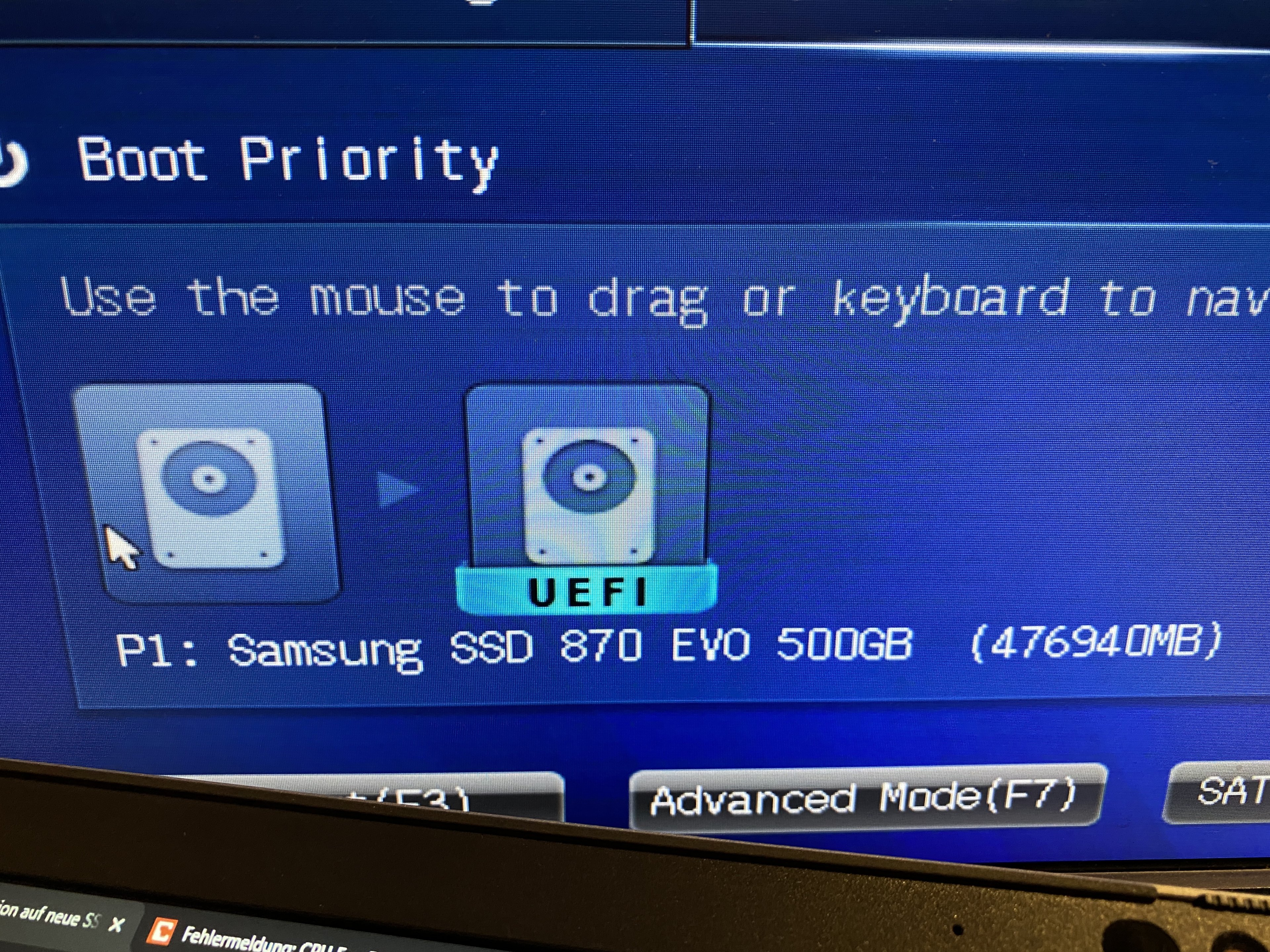

Dann "Windows UEFI" an dieser Stelle.grabowashion schrieb:"Windows UEFI" oder "Other OS" zur Auswahl.
Windows Installation auf neue SSD funktioniert nicht
- Ersteller grabowashion
Ist das nicht dein USB Stick?woher kommen die 29 GB? Kann ich das irgendwie löschen?

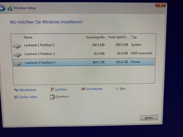

Normal musst du zusehen, dass du die alten MBR Partitionen auf der SSD gelöscht bekommt.
Und richtig im Uefi Modus installierst, damit da eine 100MB Fat32 Partition in diskpart zu sehen ist.
Eigentlich macht man das alles in Setup bei Bild 7, aber wenn du keine Bilder von vorher und nachher hinbekommst, müssen wir dir ja vertrauen und hier weiter hoffen, dass du wirklich alles richtig machst.
Mach es genau nach #19grabowashion schrieb:Habe langsam wirklich keine Ideen mehr.
Nur halt "Windows UEFI" wählen statt "Other OS"
Ja, Windows 7 und hier wird dann der MBR-Partitionsstil mit einbezogenTerrier schrieb:Other OS bedeutet ? Windows7
und der UEFI-Fastboot abgeschaltet. Ist eigtl. auch ein CSM Schalter.

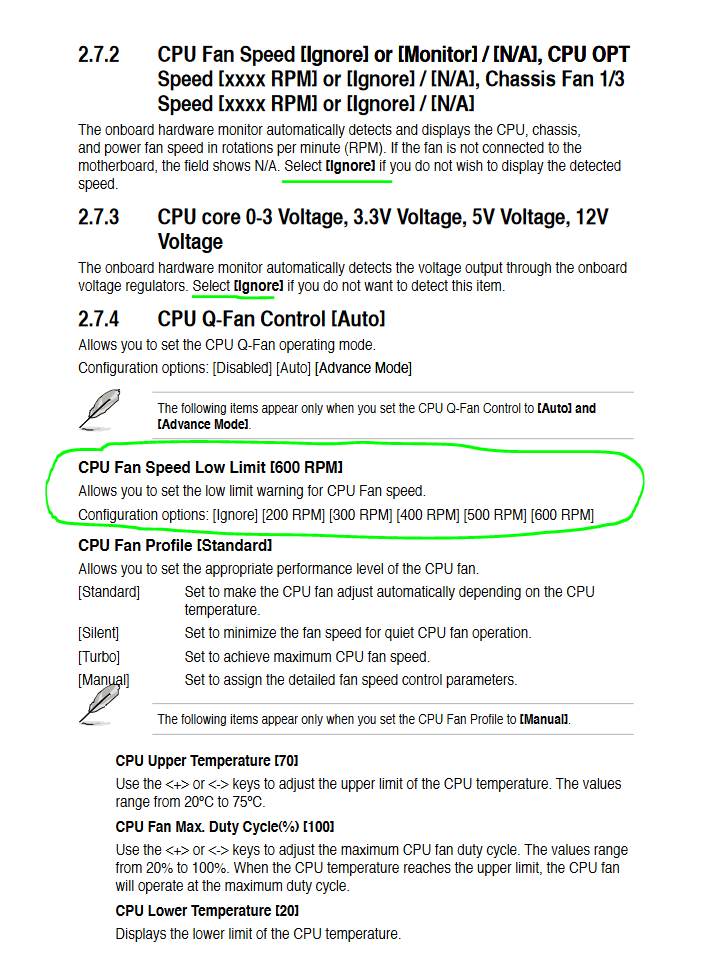

Das ist durchs Bios Reset bzw "Losd Setup Defaults".grabowashion schrieb:CPU Fan läuft aber, habe am Mainboard sowohl CPU_FAN als auch CPU_OPT versucht, kommt trotzdem die gleiche Meldung.
Vermutlich läuft der CPU Lüfter recht langsam, das kannst du umschalten.
Musst sehen wo die Einstellungen sind für die Lüfter und beim CPU Lüfter stellst du
dann auf "ignorieren" oder eine "ähnliche Einstellung" die passt, sodass keine Fehlermeldung
diesbezüglich mehr kommt.
Das hat mit deinem Installationsproblem und den SSDs nichts am Hut.
Abschalten solltest du das,
sodass die Initialisierung beim Booten nicht unterbrochen wird hier.
wegen CPU Fan error!grabowashion schrieb:Drin war eine 120GB Kingston SSD und der konnte nicht gebootet werden.
Naja, die Fehlermeldung hat er doch jetzt zum ersten mal, durch das BIOS Reset.
Irgendwo gibt es da eine Einstellung dafür, entweder beim CPU Lüfter selbst,
unter "Hardware Monitoring" oder dort in der nähe "CPU Fan Warning",
das auf ignorieren stellen.

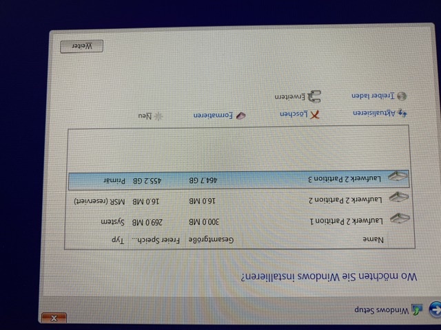

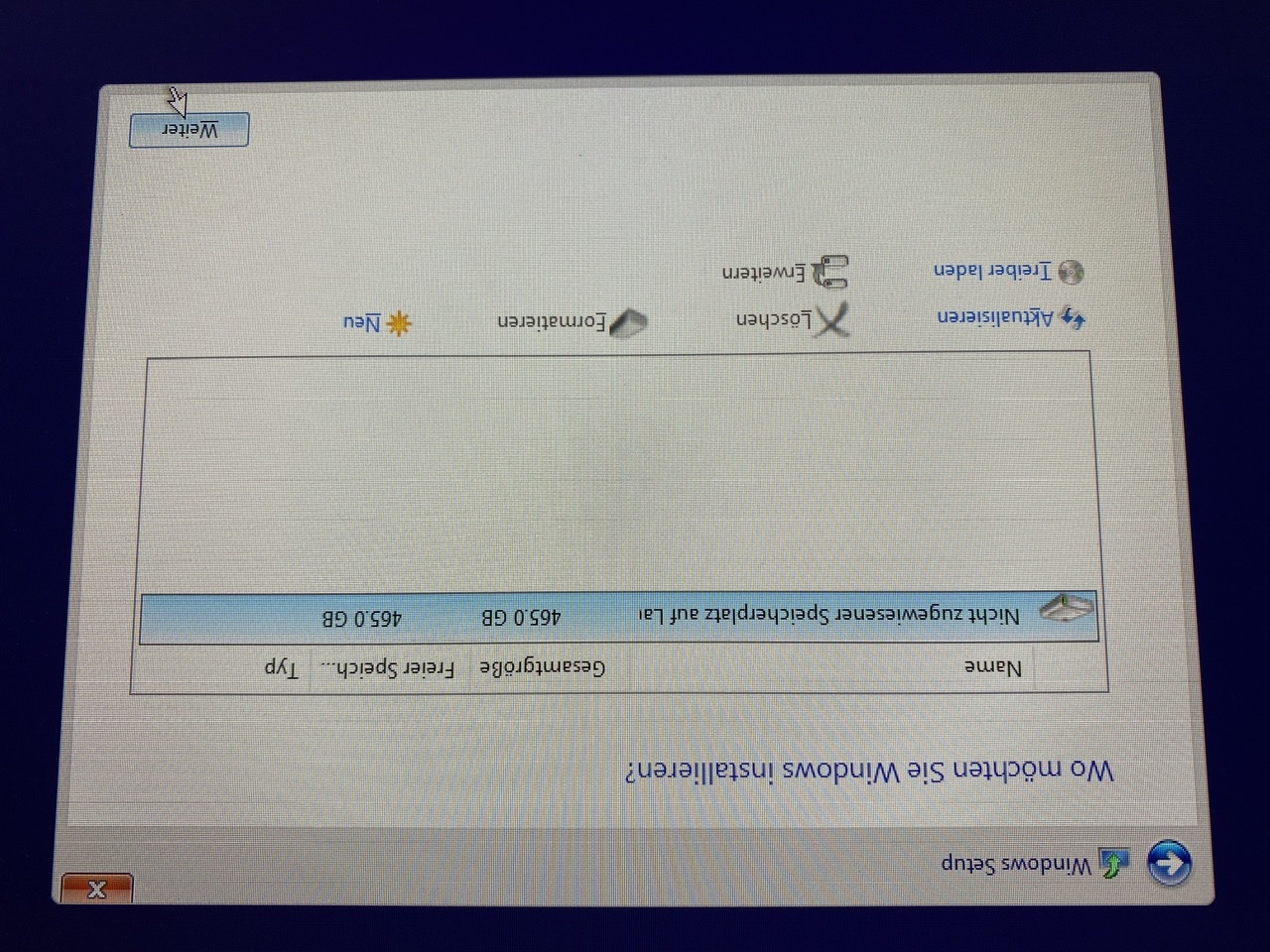

Hier mal die zwei Fotos vor und nach der Installation. Sorry ich kann’s hier nicht drehen.

Das ist aber wieder keine UEFI (GPT) Installation
und die Bilder stehen auch auf dem Kopf.)
Die Meldung kannst du abschalten, wenn es das ASUS Z87-A ist,
schau ins Handbuch.
Entweder je nachdem "ignorieren (ignore)" oder das Limit(RPM) für
für den Lüfter ändern.
schau ins Handbuch.

Deine 300 MB System Partition die da immer wieder erstellt wird ist so oder so nicht normal.
Hier hatten wir im laufe der Jahre schon ein bis 3 User mit so einer 300 MB Partition, die immer wieder erstellt wurde. Problemlösung fällt mir keine ein.
