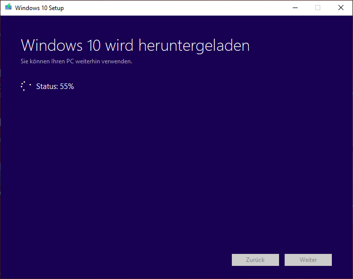

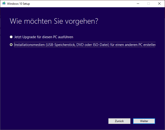

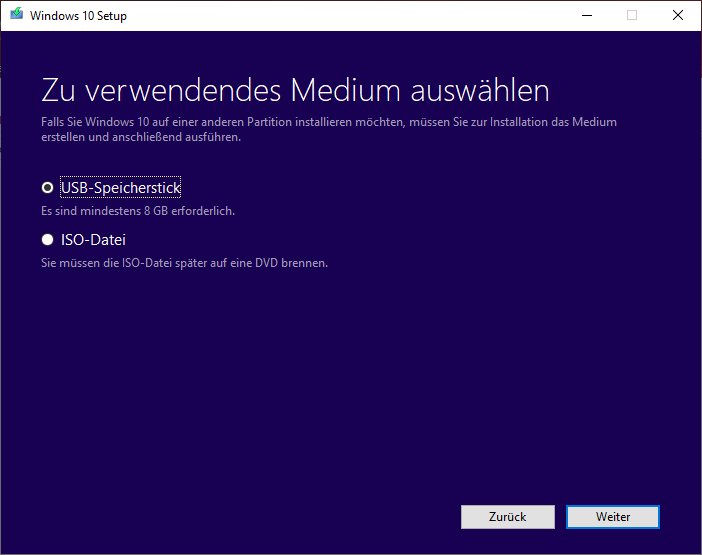

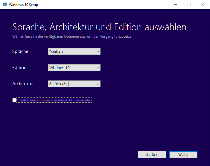

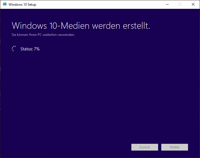

Einen bootfähigen USB Stick startet man bei Asus mit F 8 tippen (hämmern) beim Starten im Uefi Modus.
Dann sieht man Bild 1 bis 7 und da löscht man alle Partitionen auf der SSD und installiert Windows ohne selbst zu formatieren in den ganzen Nicht zugewiesenen Platz.
https://www.computerbild.de/fotos/cb-Tipps-Software-Windows-10-installieren-Schritte-10965010.html#7
Nach Bild 8 kommt der 1. Neustart und dann kommt nur noch die Persönliche Einrichtung.
Ansonsten muss man nur noch sicherstellen, dass man den USB-Stick auch richtig erstellt hat und nicht nur die Dateien da irgendwie drauf kopiert hat.
Alle Bilder bis der "USB Stick ist bereit" sollte man gesehen haben.
Windows 10 installieren im Uefi Modus Anleitungen und Videos bei Tube gibt es seit 8 Jahren

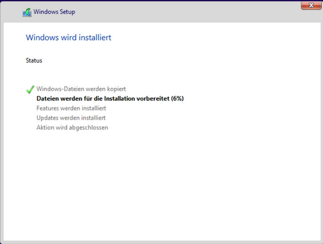

Jetzt hab ich mit F8 von UEFI-USB gebootet, Datenträger mit Windows gelöscht, also nur auf Löschen geklickt, dann ohne auf Formatieren zu klicken auf starten geklickt.
in 1 Sekunde war er mit "Windows-Dateien werden kopiert" fertig.
"Dateien werden für die Installation vorbereitet" war in 2 Minuten fertig.
"Features werden installiert" in 3 Sekunden fertig.
"Updates werden installiert" in 5 Sekunden fertig.
"Aktion wird abgeschlossen" in 2 Sekunden fertig.
(das alles ist mir bisschen zu schnell)
Dann kommen die 10 Sekunden für Neustart.
Ja, das geht VIEL zu schnell!
Der installiert überhaupt nichts.
Scheinbar werden nur die Partitionen erstellt und die eigentliche Windows Installation bricht ab.

Über die Installationsdauer kann ich nichts sagen, je nach Hardware dauert es ja bis dahin eh nicht mehr so lange.
Das ist an dieser Stelle (Bild) und das passt zeitlich, kommt bei mir auch hin.
Reaktionen: TUFman, cruse und Terrier

Nach der Installation und dem 10 Sekunden "Neustartfenster", bootet wer wieder auf USB.

Mach ein neues Installationsmedium mit dem "Windows 10 Media Creation",
