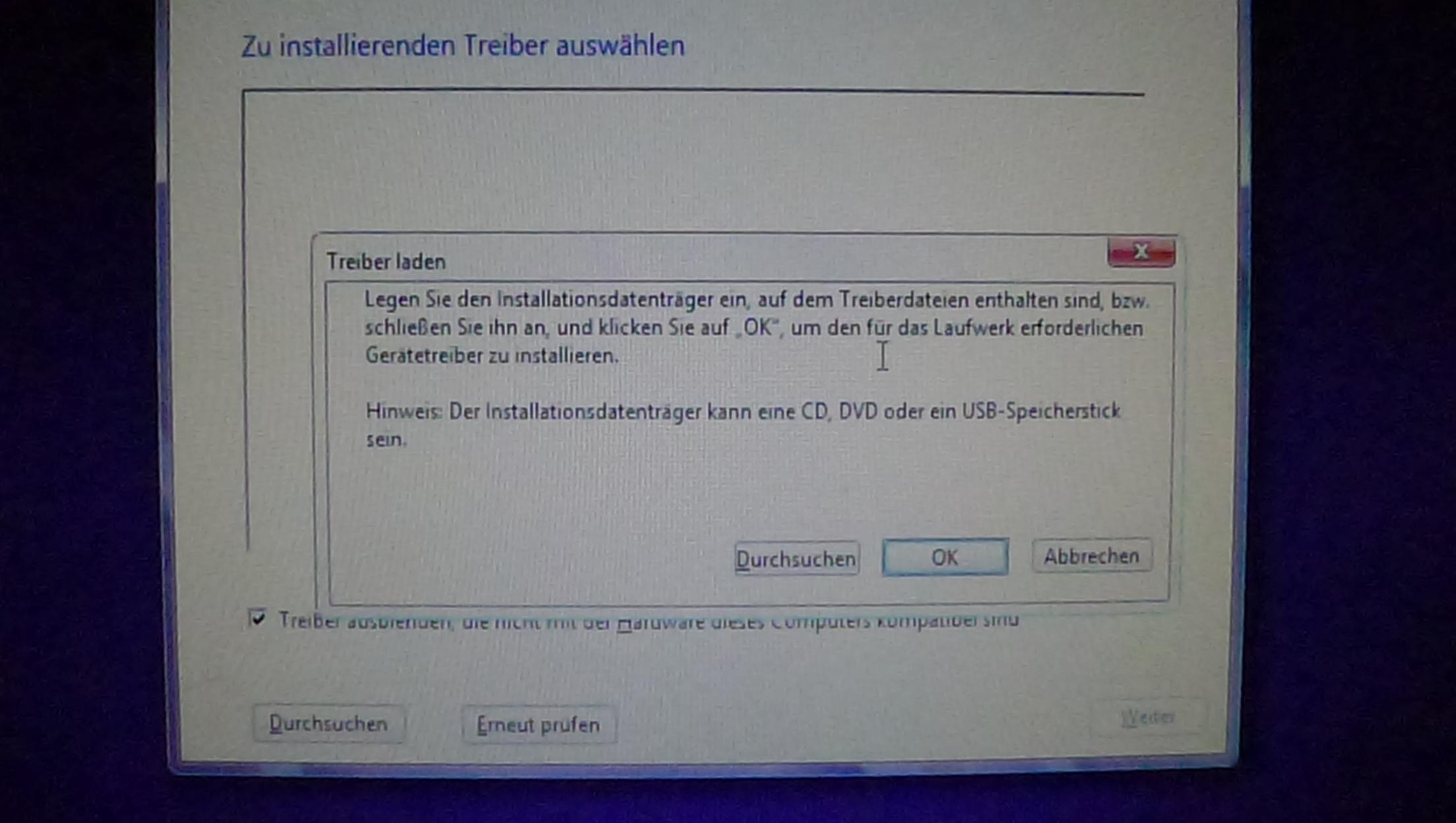

Hier noch ein Bild, wenn's hilft:

OK. Dann versuchs damit:
gehe zu http://support.asus.com . Wähle dein mainboard aus. Dann Betriebsystem auswählen. Unter SATA den MAKE a Disk Treiber downloaden (sollte nur 1-2 MB gross sein)
Den dann entpacken und in ein neues Verzeichniss mit auf den USB Stick und bei der Install dann auswählen. Wie auf deinem Screen.
