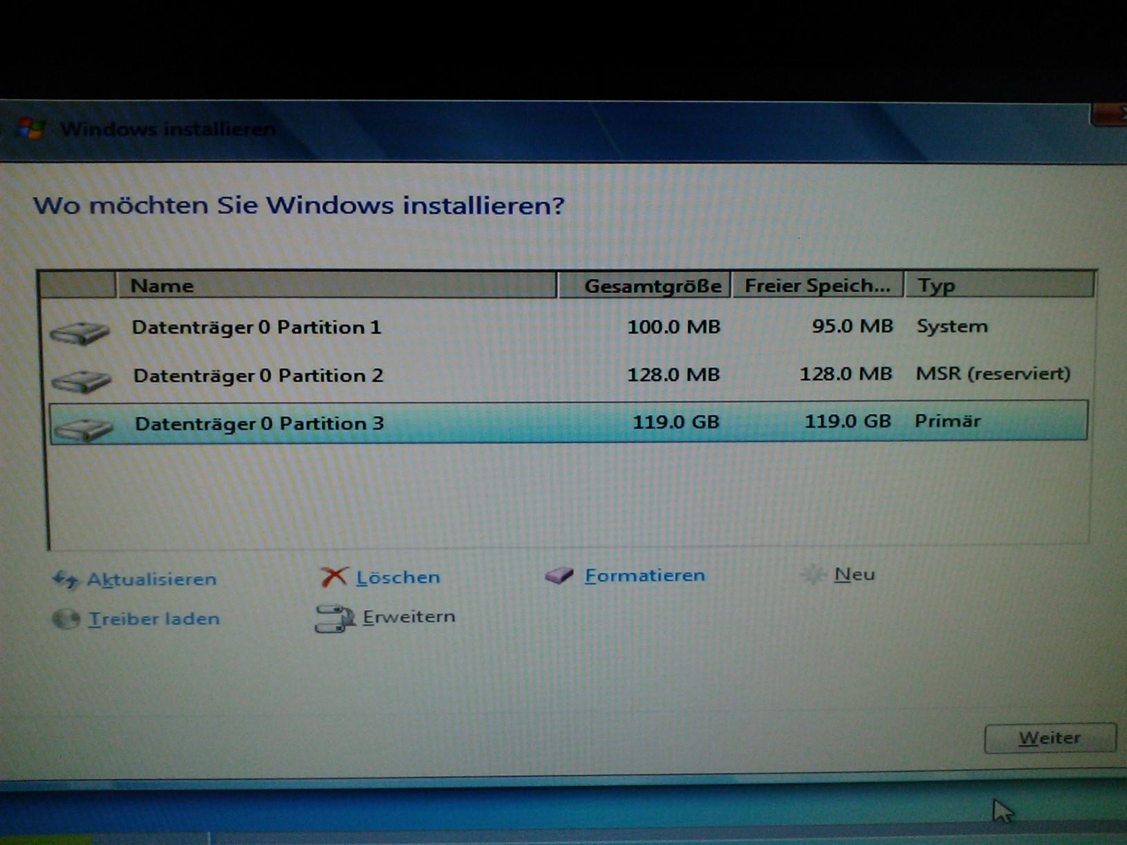

Kommst Du bis zu diesem screen beim installieren, wird bei Dir eventuell etwas anders aussehen. WP_000009.jpg
Mal ne allgemeine Frage hattest du vorher schon Probleme mit der SSD?Warum wolltest du windows neu aufsetzen?Sicher das die Platte 100% in Ordnung ist?
weissnichalles1 schrieb:
Kommst Du bis zu diesem screen beim installieren, wird bei Dir eventuell etwas anders aussehen.Anhang anzeigen 345339
Ja, genau.
Dann wähle ich die Festplatte aus und dann kommt der Fehler!

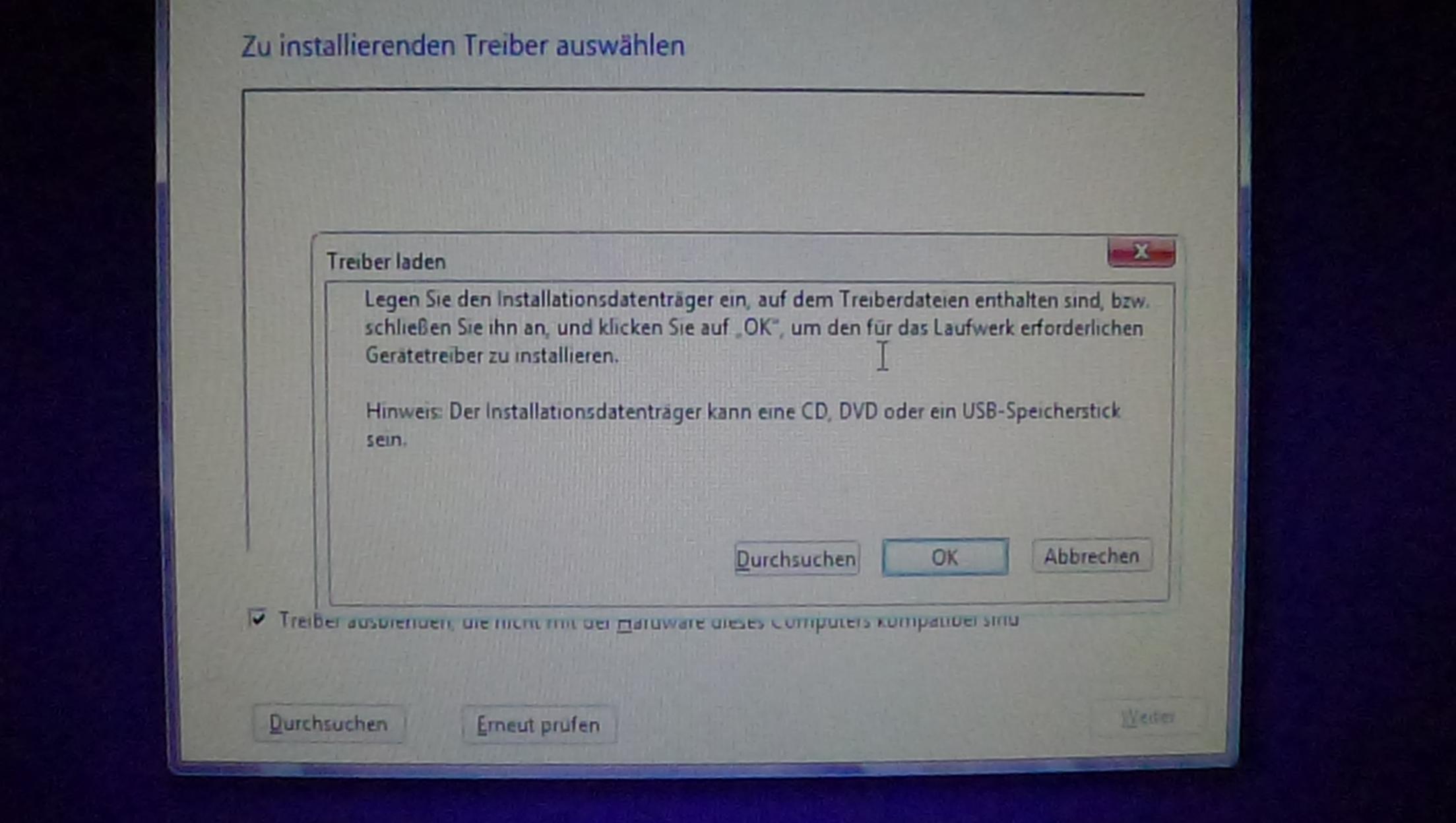

mach du auch mal ein Bild von dem Fenster und vllt auch ne Bild von der Fehlermeldung :D
was hat dann dein Bild mit dem Bild von weissnichalles1 zutun, dein Bild ist ein Bild, wo du versuchst , einen Treiber zu laden ,tztz:rolleyes:
Ja, genau...was wolltest du den?
Das ist mein Problem, das ich gerade den Treiber nicht laden kann, bzw. eigentlich gar keinen zu landen brauche!
Das ist mein Problem, das ich gerade den Treiber nicht laden kann!
oh nein oder,das ist doch nicht wahr oder :eek::evillol: siehst du deine SSD in diesem Fenster wie oben in diesem Bild bei weissnichalles1?
wenn du die SSD dort siehst, warum willst du noch Treiber laden? wieviel Partitionen siehst du denn auf deiner SSD in diesem Fenster?
Ach, komm schon.
So bald ich die SSD aus wähle, kommt genau dieses Fester..(1 Partition)
Was passiert wenn Du dann diese Partition loeschst.
