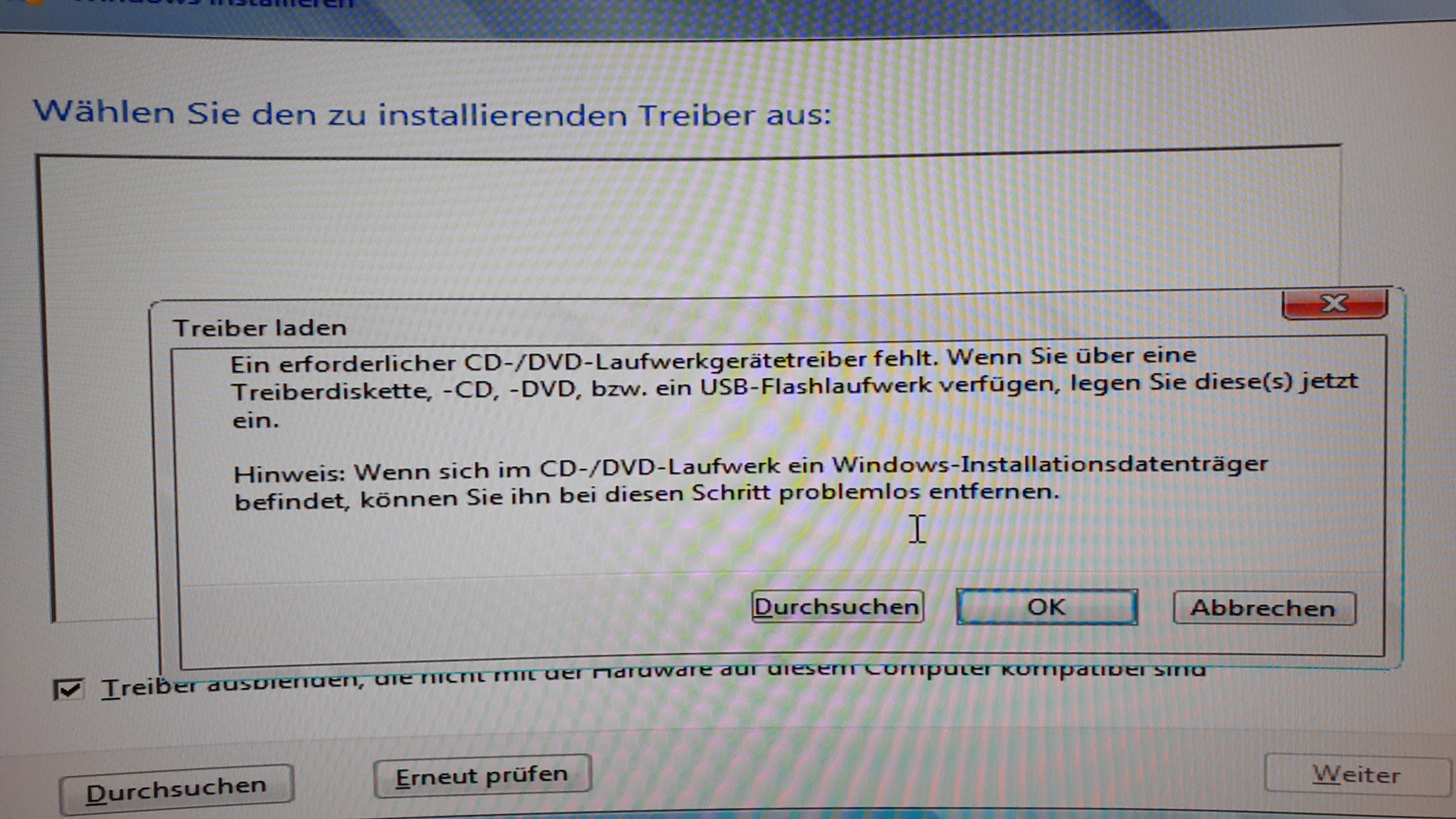

Rufus wird nun getestet allerdings finde ich keine Win 10 ISO mehr wo bekomme ich die her?
Teste mal Win7
Edit: bei Win 7 bekomme ich einen Fehler das er Treiber haben will?
Die Windows 7 Iso solltest du mit dem Tool hier auf den USB-Stick übertragen, Windows 7 fehlen die USB3 Treiber.
Win 7 USB Patcher
Hatte den Stick in einem USB 2.0 Anschluss.
Und auch mit RUFUS auf den Stick gezogen.
