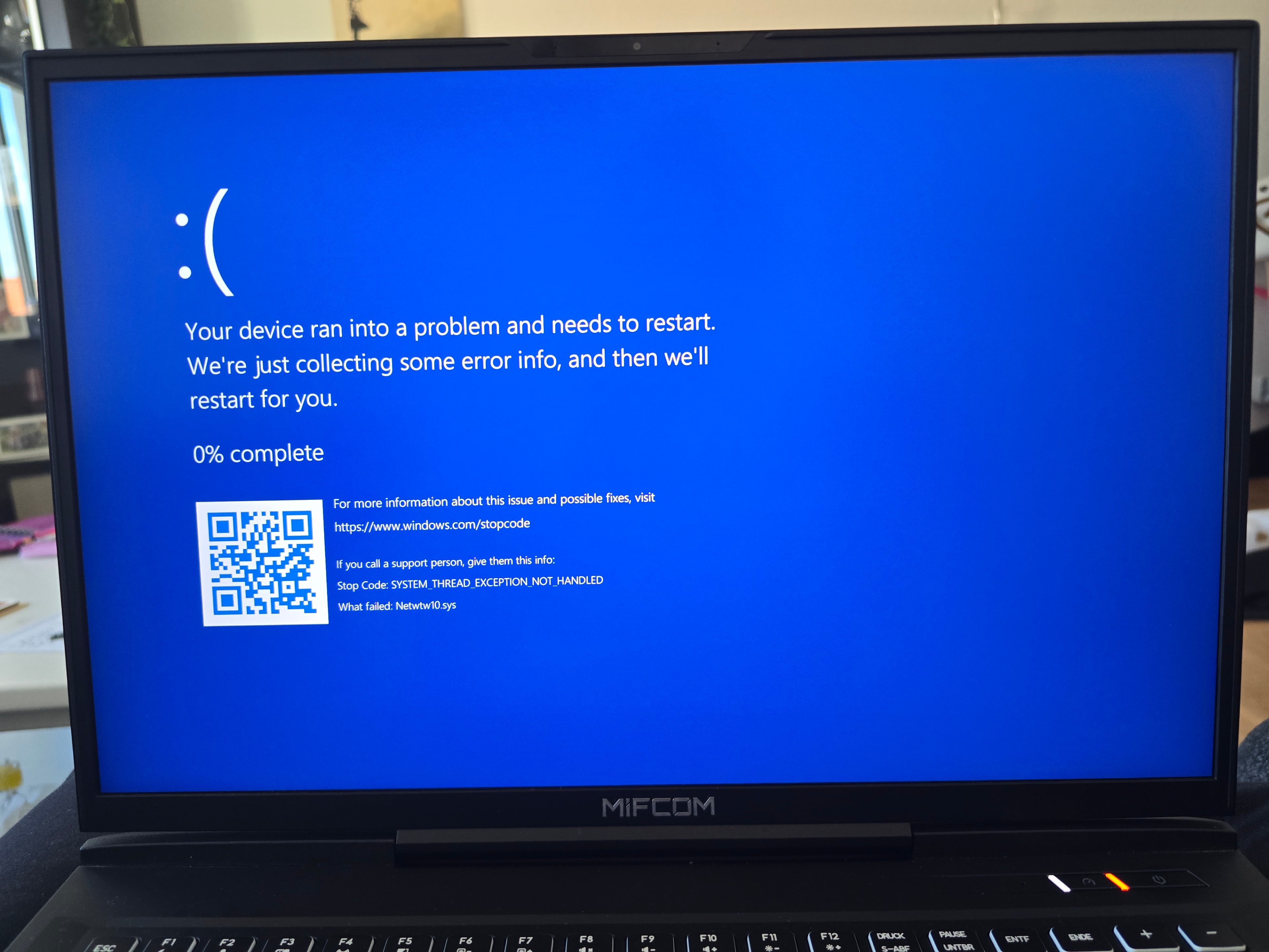

Hallo Leute
Ich habe einen neuen Mifcom Laptop 14900HX mit 4090 RTX.
Installiert ist bereits eine 2 TB SSD mit vorinstallierten Windows welches ich beim Kauf zurückgesetzt und zum testen wieder neu installiert habe.
Danach habe ich meine 4TB Festplatte eingebaut.
Danach habe ich wie üblich WWindows11 Pro von meinem USB Stick installiert, also sprich im ersten Schritt Partition ausgewählt und den ersten Teil installiert.
Danach startet der Laptop wie üblich neu und die nächsten Installationsschritte von Windows sollten weitergehen.
Es werden auch die ersten Dienste geladen und ohne das es dann weiter geht kommt ein Bluescreen.
Ich hab auch schon mal rumgespielt und nur die interne oder nur die rtx 4090 Graka im uefi eingestellt.
Auch secure Boot mal ausgestellt, aber der Fehler kommt immer wieder.
Auch testweise Windows 10 von einem anderen USB Stick hat nicht geholfen.
Baue ich die originale 2 TB mit vorinstallierten Windows wieder ein, dann geht alles auch Benchmarks tadellos.
Ich weiß nicht was los ist.

Netwtw10.sys ist der Netzwerktreiber
Reaktionen: erictfk und IDontWantAName
Der Kommentar von dir war fast untergegangen.
Ich hab jetzt mal die WLAN Karte im Laptop entfernt und konnte auf der 960er Samsung SSD Windows installieren.
Lösung;
der WLAN Treiber ist das Problem!
Mal schauen ob es nun reicht im Windows den aktuellen WLAN Treiber nachzuinstallieren.
Reaktionen: NameHere
So letzte Ergänzung...
Hab während der Windows Installation die WLAN Karte entfernt...und nachdem Windows fertig war erstmal neue WLAN Treiber installiert und anschließend die Karte wieder eingesetzt.
Jetzt läuft es... Endlich!
Danke euch!
Reaktionen: King_Rollo und NameHere
