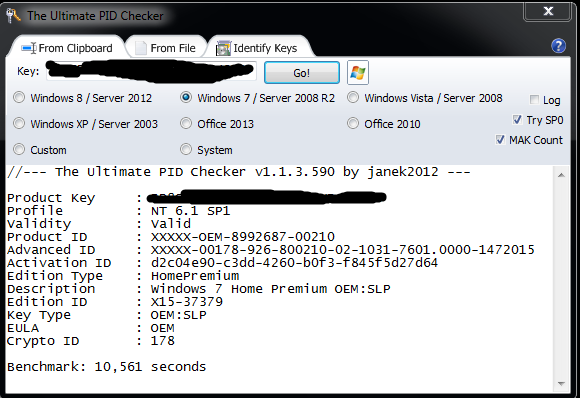

Auf dem PC ist kein Aufkleber. Es ist auch keine CD vorhanden. Lediglich der ausgelesene CD-Key.
Hab ein wenig recherchiert und ein Programm gefunden, welches den Key scannt. Siehe Anhang. Kann damit aber nicht wirklich was anfangen :freak:

du hast einen OEM/SLP Key, ohne COA Aufkleber und dir fehlen die Recovery-Datenträger mit den dazugehörigen Lizenzierungsdateien(Tokens.dat, Pkeyconfig.xrm-ms).
Entweder lädst du dir die zugehörigen Lizenzdateien des OEM-Herstellers im Internet runter(was nicht unbedingt legal/sicher ist) und überträgst diese in die Windows Installation per Slmgr -ilc oder eine neue Lizenz, die mit OEM/DSP Version funktioniert, beschaffen.
OEM/SLPs fehlt die tel. Aktivierung, weil Microsoft keinen Support für diese anbietet und auf den OEM-Hersteller verweist.
