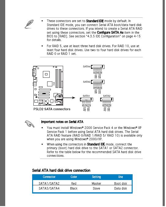

EDIT: im Handbuch habe ich was gefunden von "beim Nutzen von SATA nur mit Win 2000 SP4 oder XP SP1"
