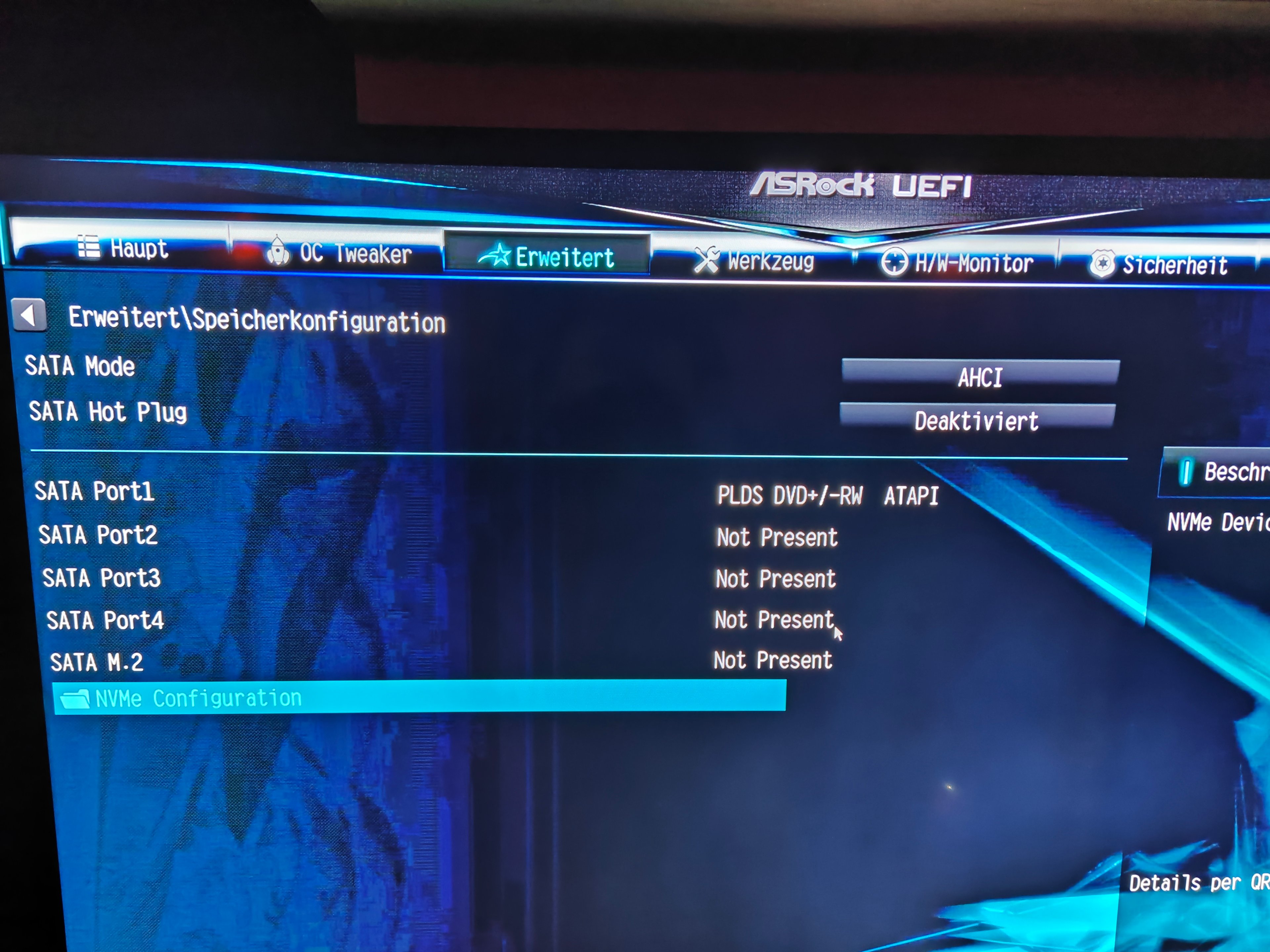

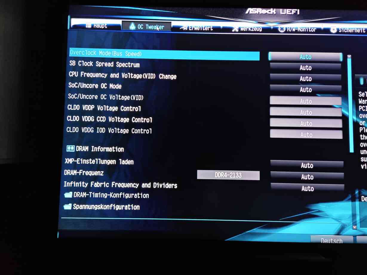

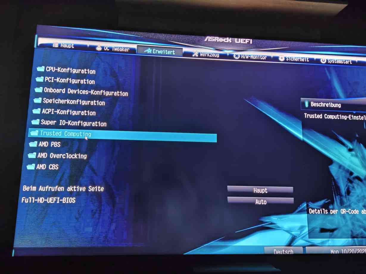

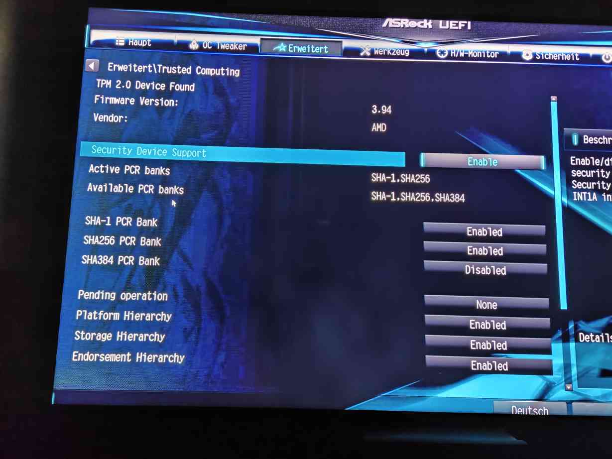

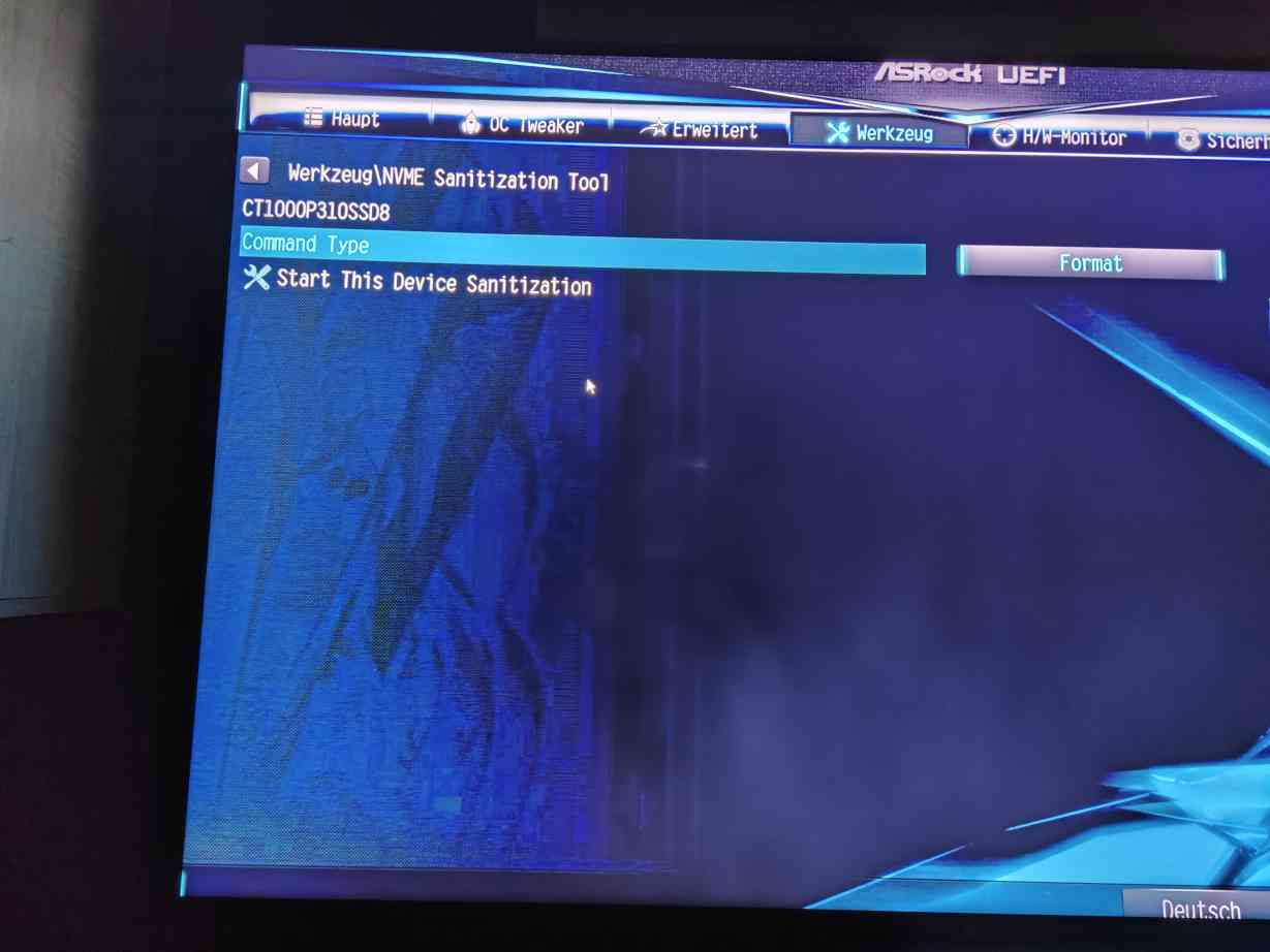

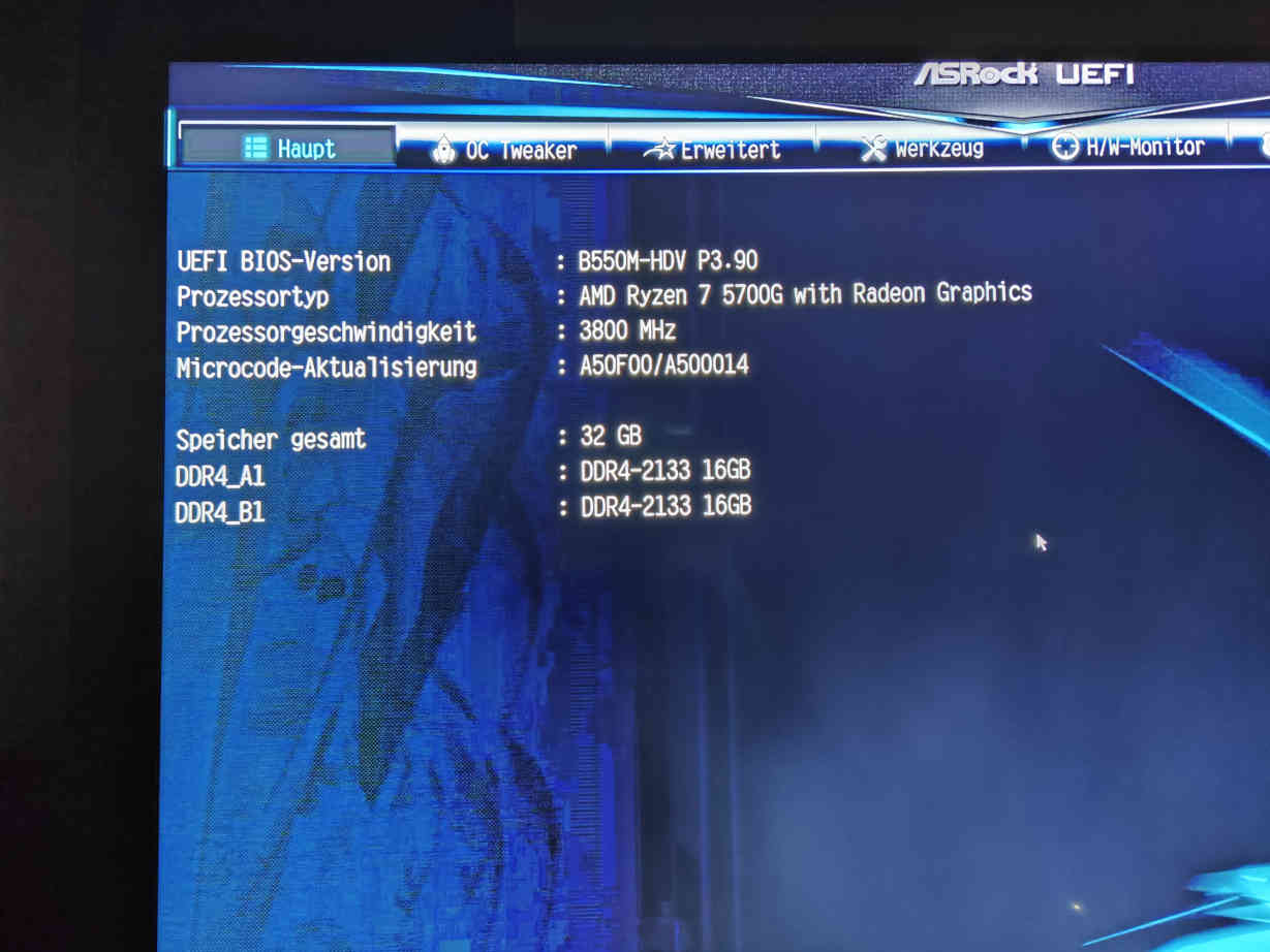

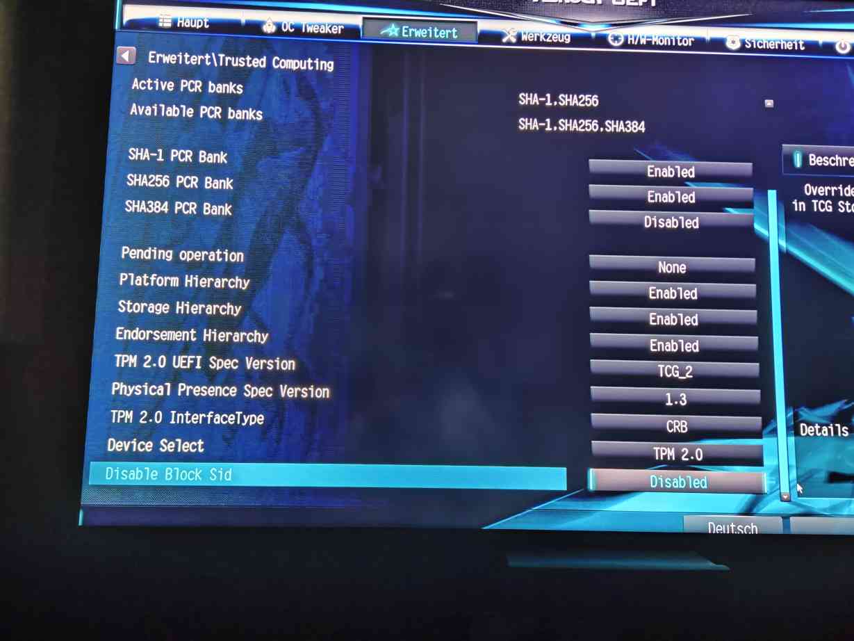

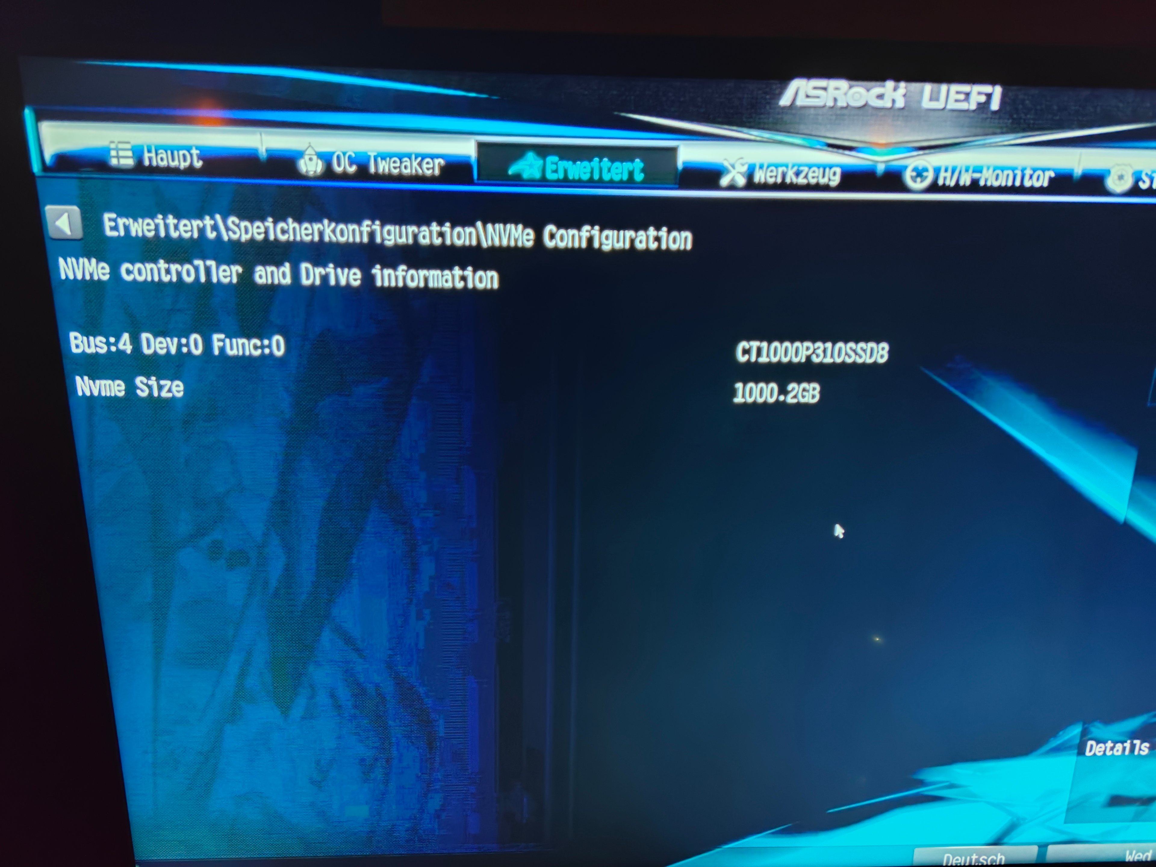

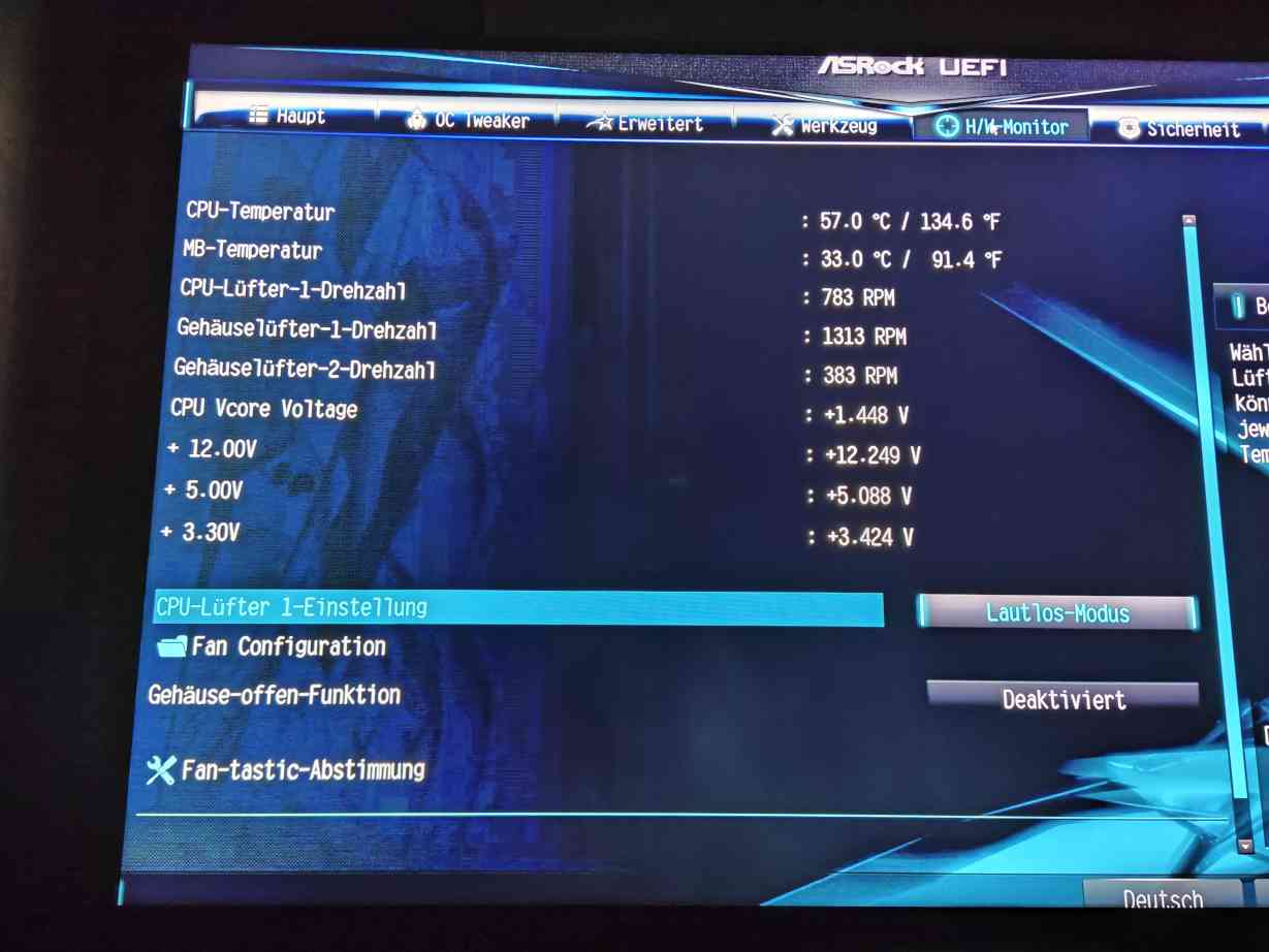

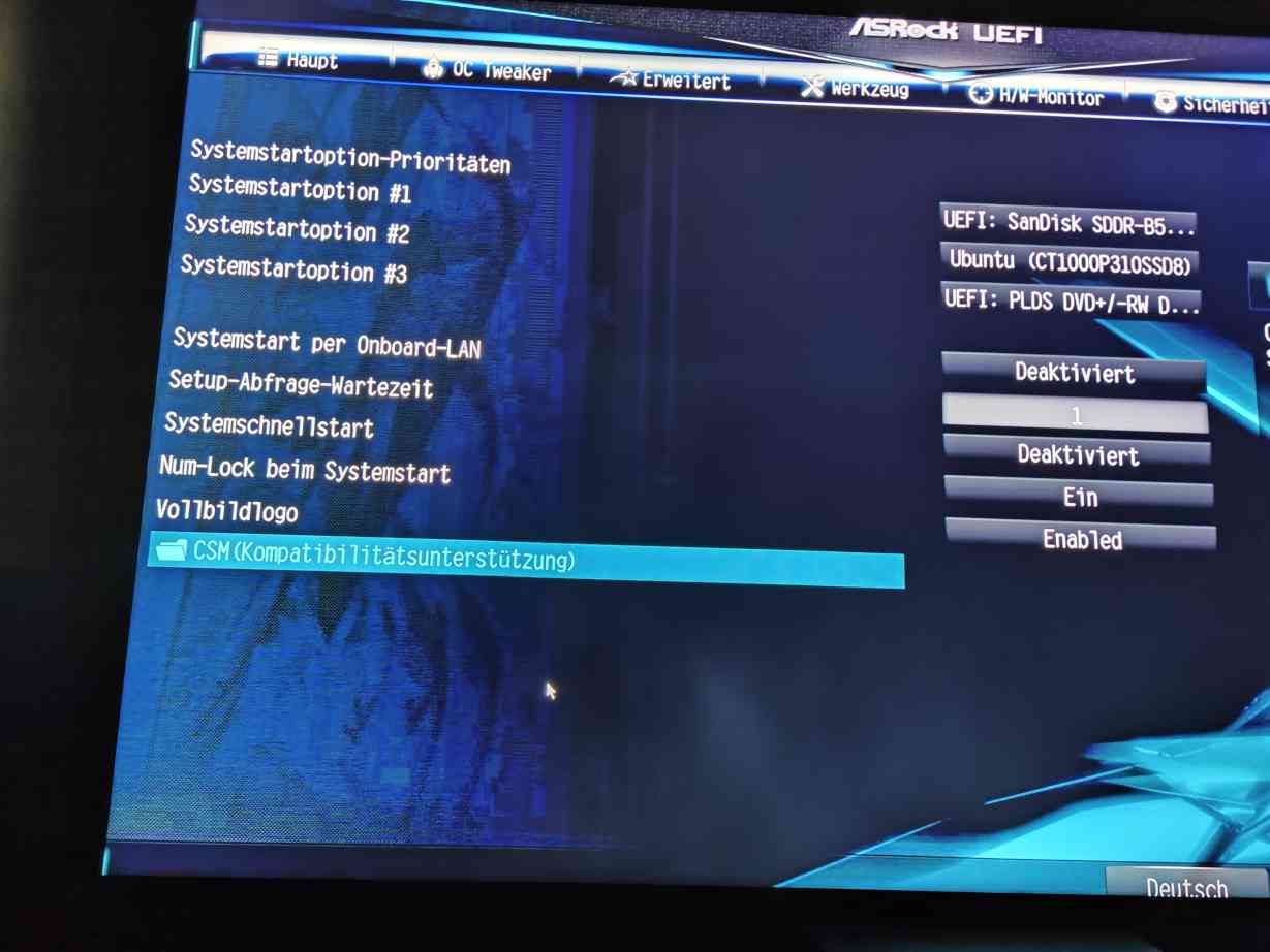

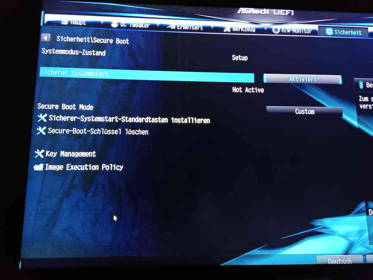

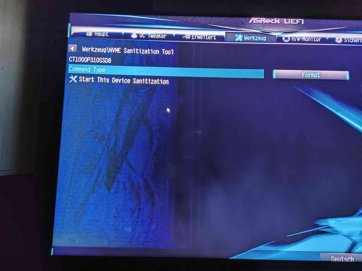

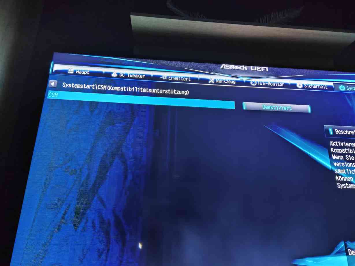

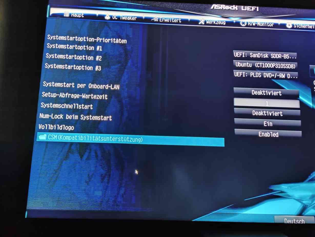

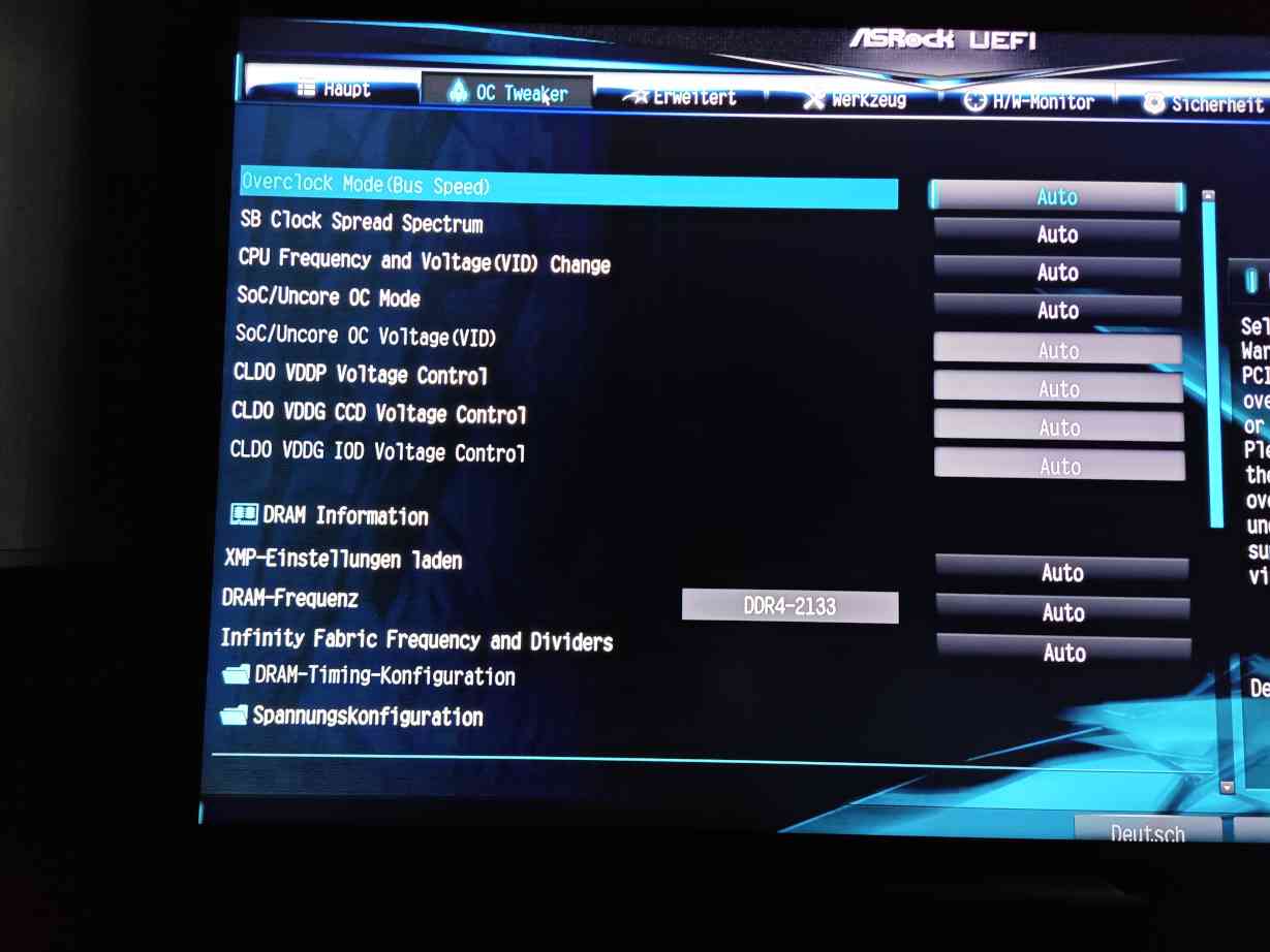

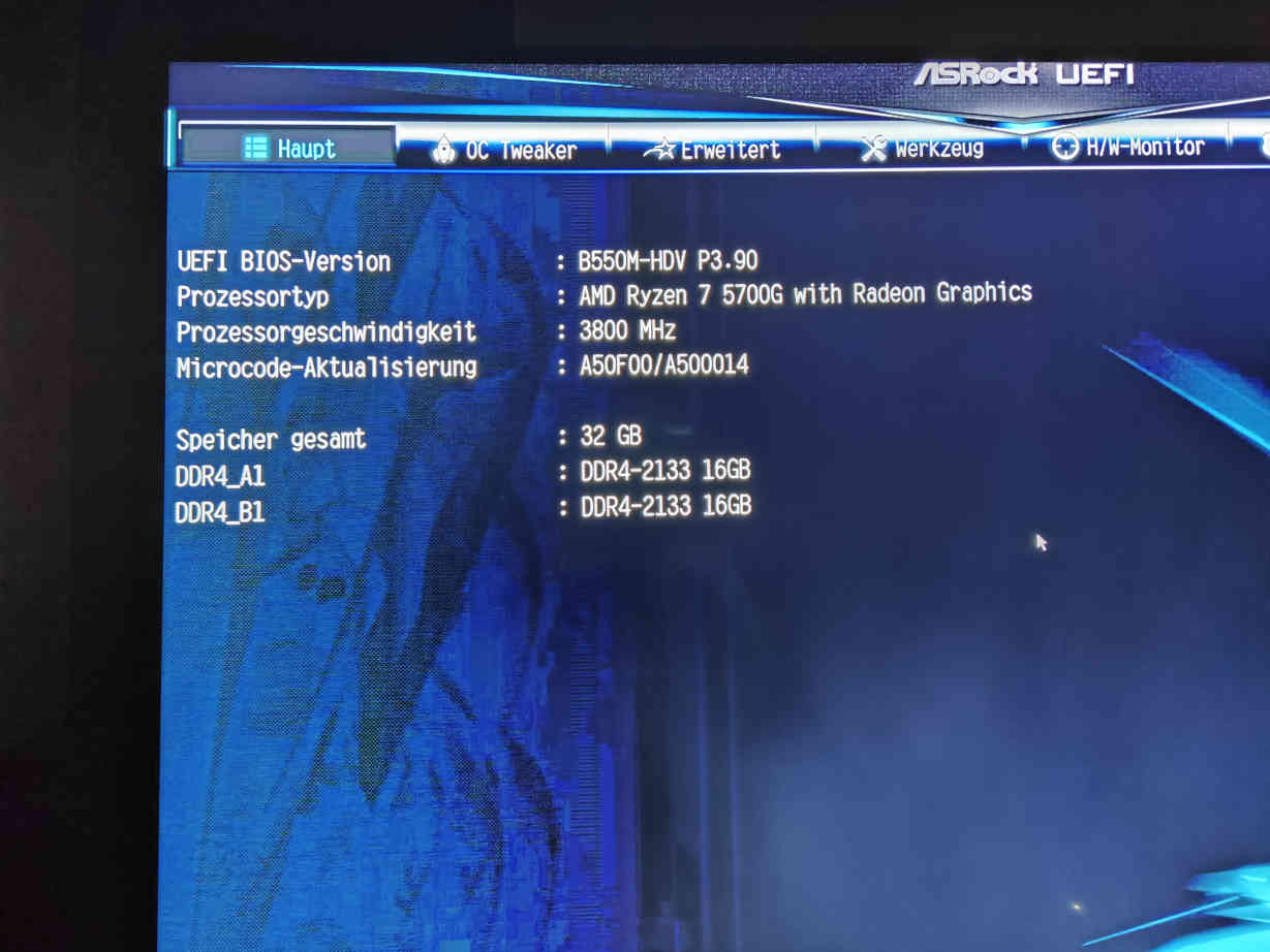

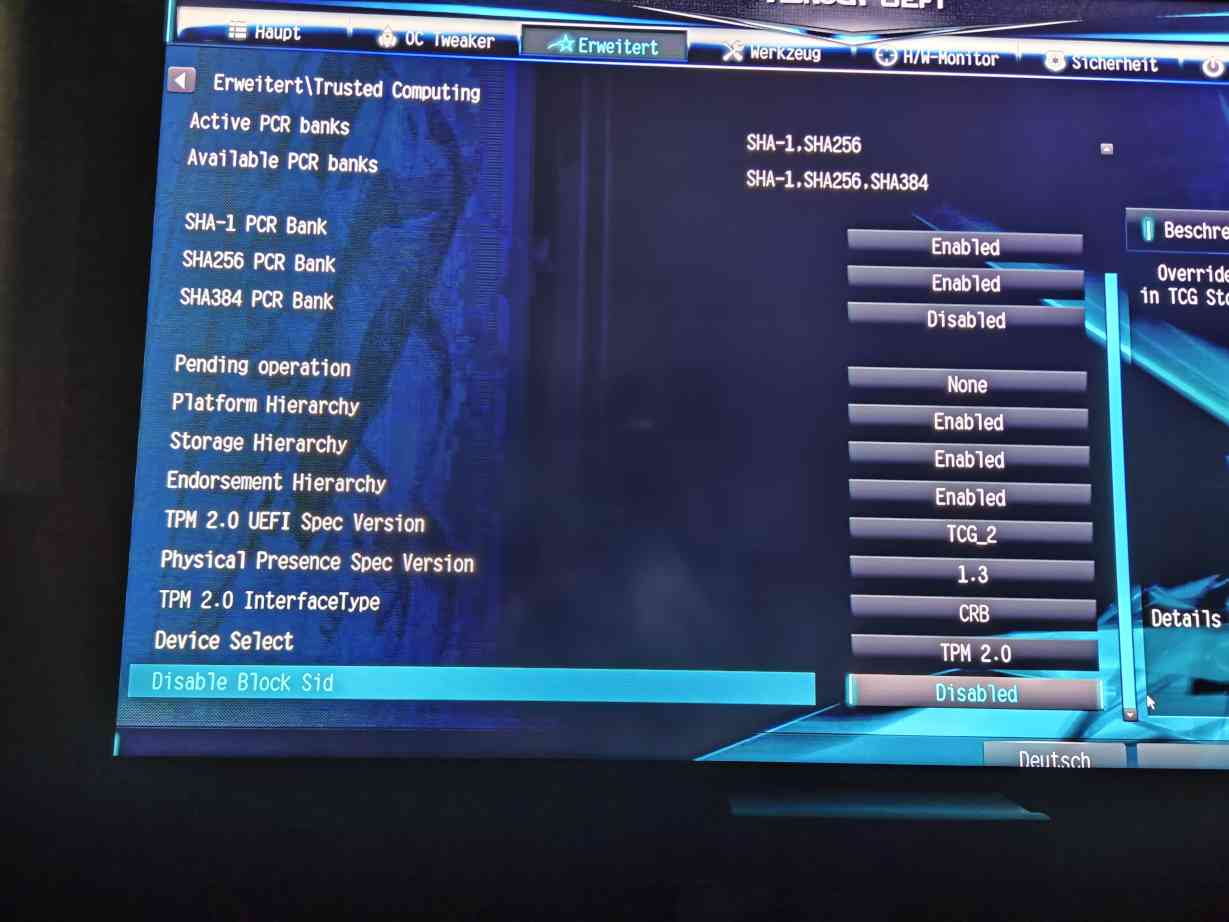

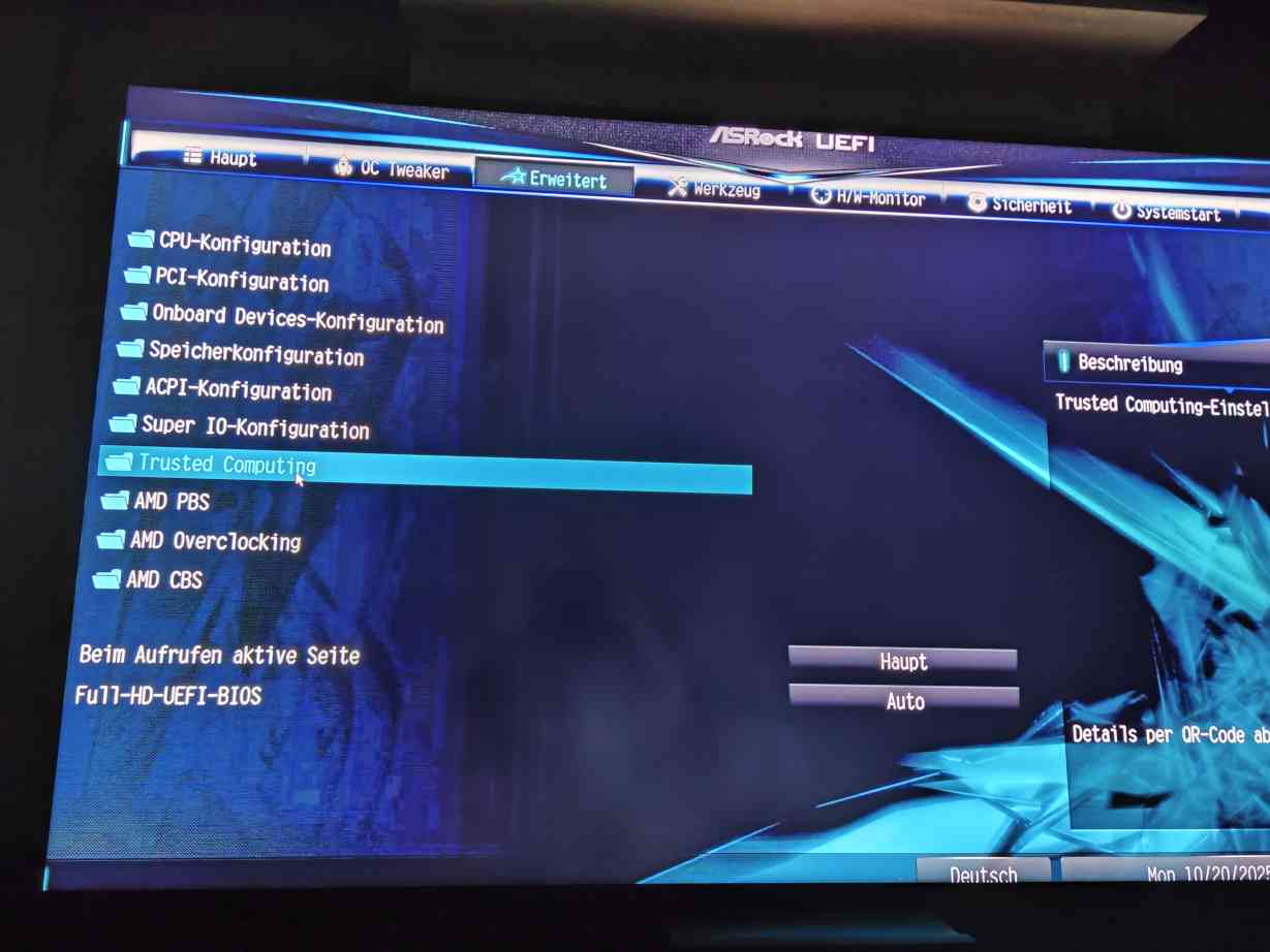

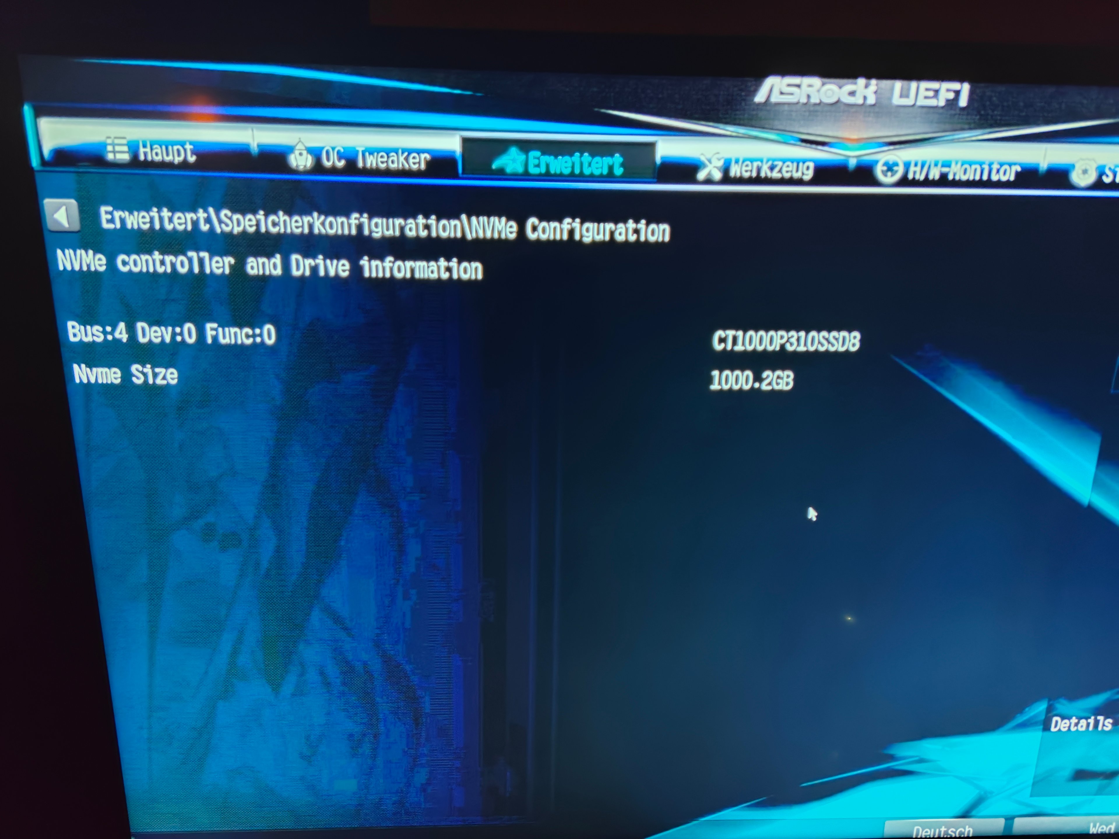

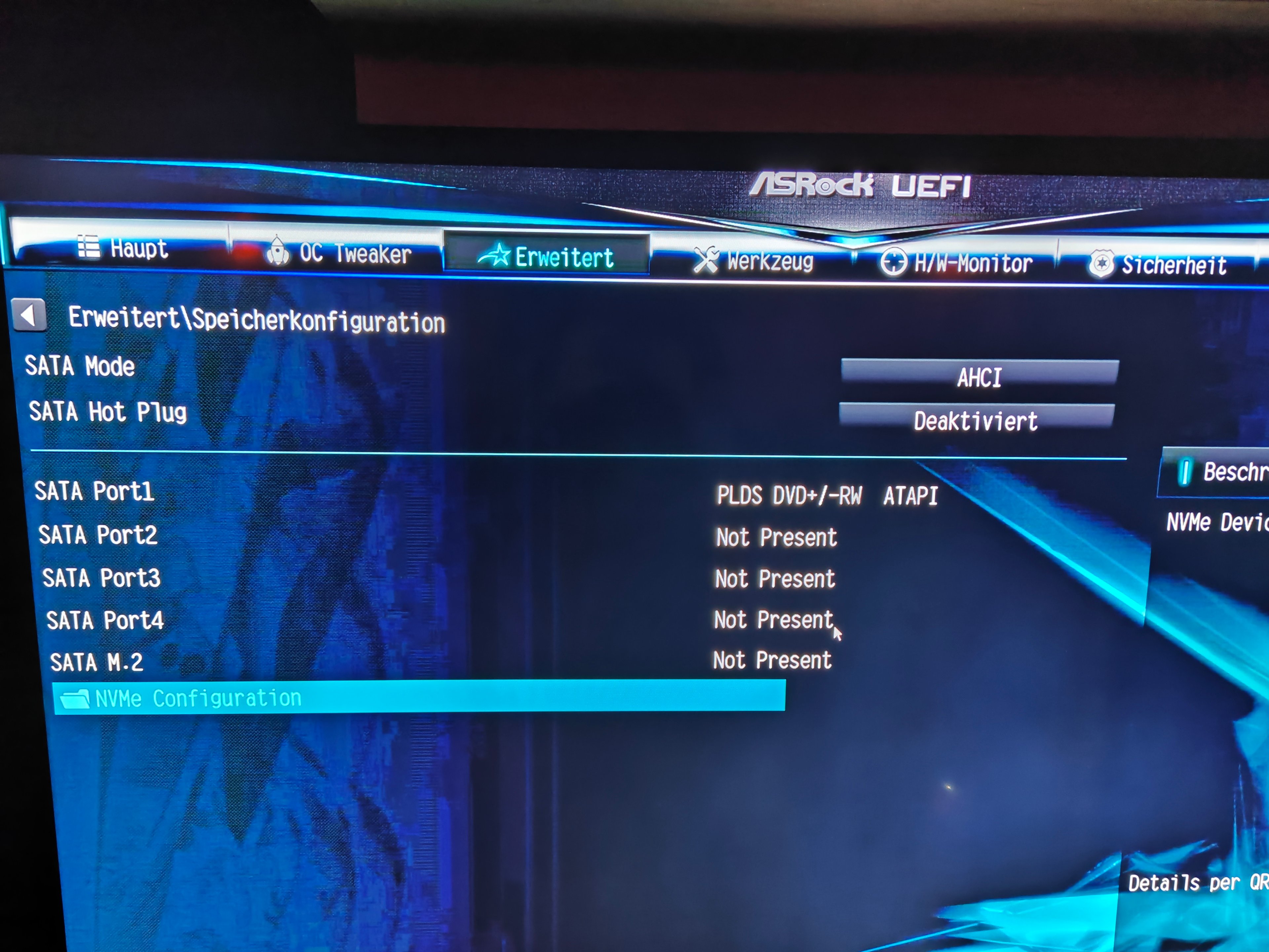

Was übersehe ich? Ich habe Bilder meiner aktuellen BIOS-Konfiguration angehängt. Es wäre sehr hilfreich, wenn jemand kurz prüfen könnte, ob dort eine Fehlkonfiguration vorliegt.

SATA Mode auf AHCI anstatt RAID stellen und XMP kannst du auch laden, damit der RAM mit maximalen Takt läuft.
Manchmal kommt der fehler auch von billigen USB Sticks, also probiere mal einen anderen.

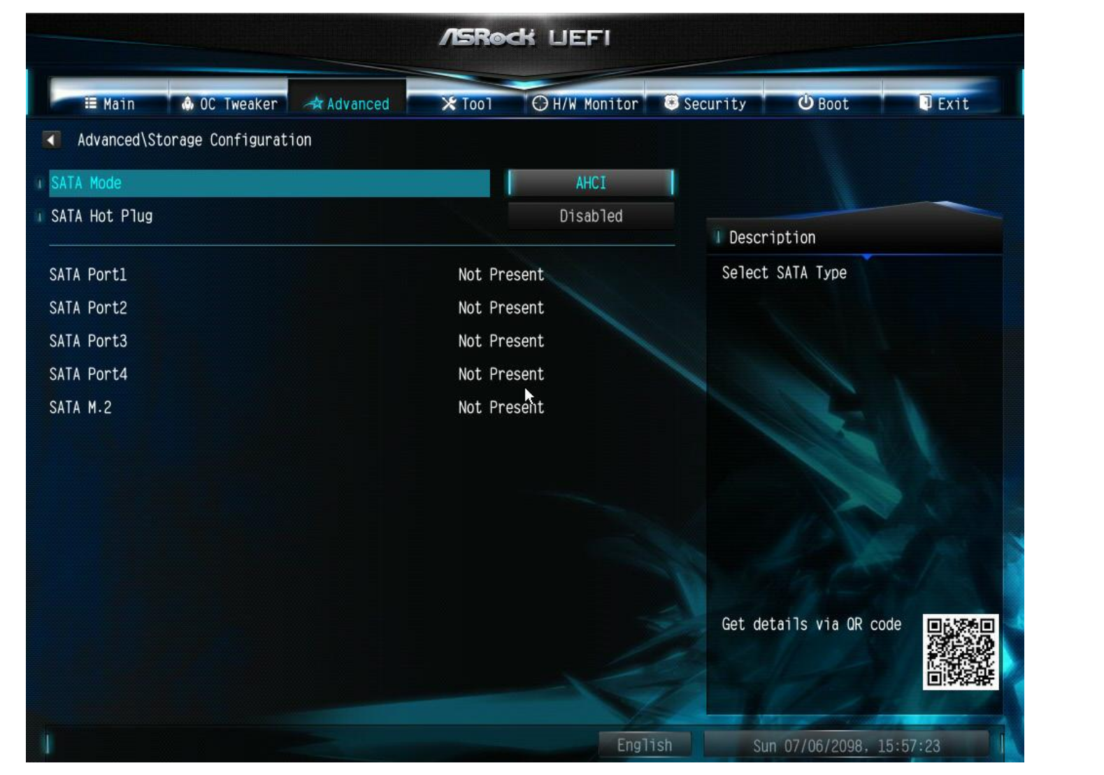

Die BIOS-Screenshots sind nicht sonderlich wertvoll.
Interessant sind vor allem der Modus, in dem der Controller für Datenträger läuft, und (W)LAN-Sachen.
z.B. der:
(Quelle: https://download.asrock.com/Manual/B550M-HDV.pdf )
Und interessant wäre auch zu formulieren, wann dieser Dialog kommt.
Edit: Okay, wird nicht (W)LAN sein in dem Dialog ("Medientreiber"). Dann dürfte wohl RAID eingestellt sein statt AHCI.
Reaktionen: gforce4711 und areiland
Ich habe auch leichte Zweifel, dass RAID die Standard-Einstellung ist, im Handbuch ist der Screenshot zumindest mit AHCI.
Wenn er es genau wissen möchte: Einfach ein "Reset to defaults" machen und schauen.

Oder einfach den AHCI-Modus nehmen statt dem RAID-Treiber...

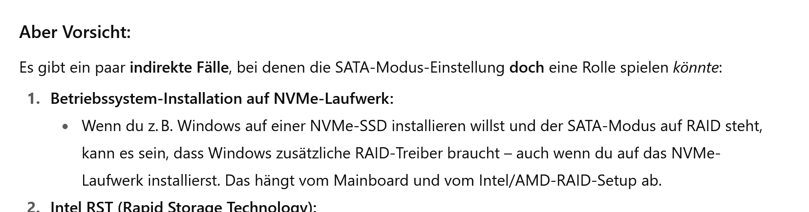

Wobei sich eh die Frage stellt, was SATA AHCI und Raid damit zu tun hat, wenn er eine PCIe NVMe SSD hat
Reaktionen: firewheels und tollertyp
Berechtigte Frage, @bisy :-)
ChatGPT sagt dazu:
(Edit: Mir ist klar, dass ChatGPT auch genug Unsinn schreibt, ich habe nur diese Frage gestellt "Spielt der SATA-Modus im UEFI auch eine Rolle für NVMe-Datenträger?", der Kontext einer Windows-Installation kam also nicht von mir)

Hier noch die Controller Screenshots

Danke. Der RAID-Modus ist es in dem Fall also nicht.
Dann würde ich mich mit dem Thema USB beschäftigen:
  • Andere Ports probieren
  • Anderen USB-Stick probieren

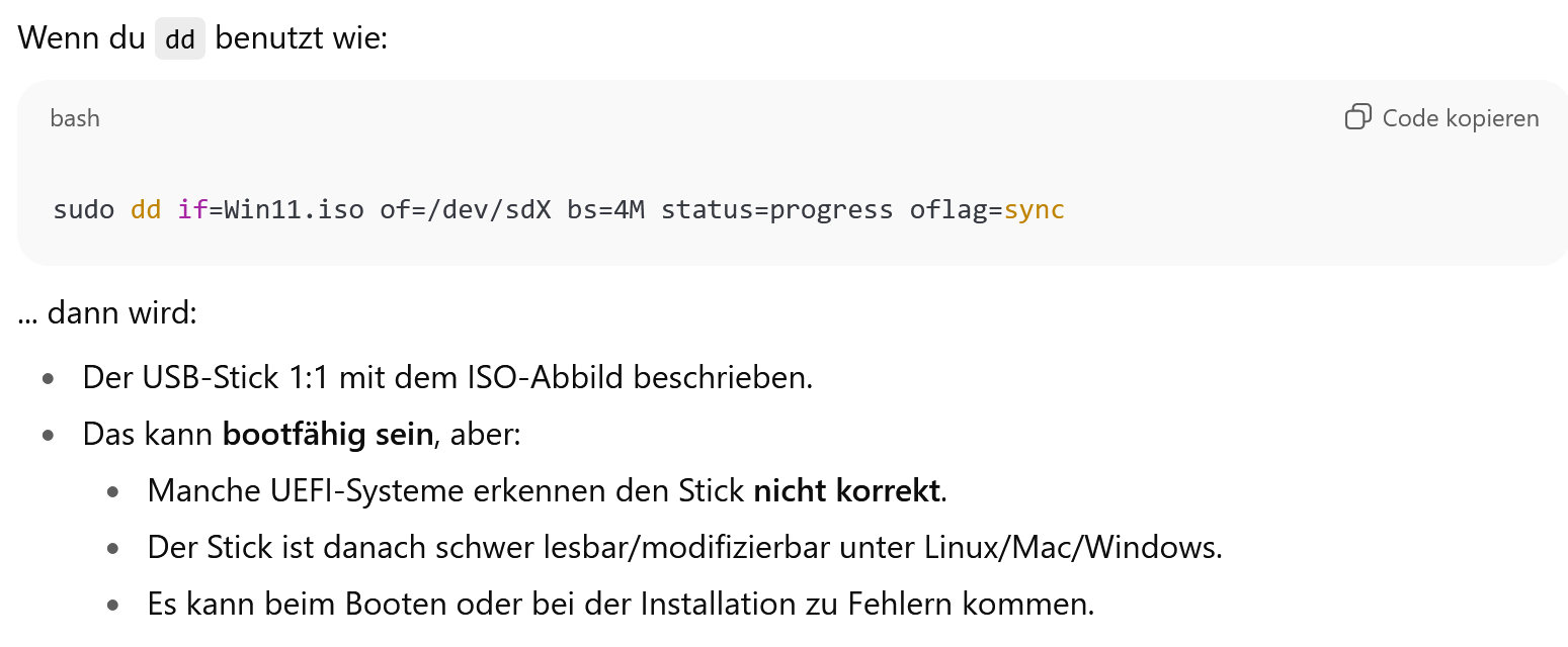

@cunhell: Ja, dd ist provlematisch. Habe das zeitgleich mit deinem Post auch gerade gesehen als ich Infos zum Stick gesucht habe hier.
Das soll aber gehen laut ChatGPT: sudo woeusb --device Win11.iso /dev/sdX
also woeusb soll das können.
Edit: Das sagt ChatGPT zu dd:
