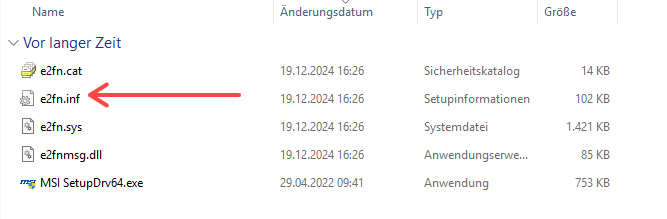

1. Von Homepage als ZIP-Datei herunterladen.
2. Entpacken.
3. Sollte sich im entpackten Verzeichnis eine EXE-Datei befinden, muss diese erneut entpackt werden.
4. Gesamtes Verzeichnis mit den Treiber Informationen auf den Stick speichern.
5. Im Setup dann einer der .inf Datei auswählen.
In meinem Fall müsste ich die e2fn.inf Datei auswählen. Die anderen darin befindliche Dateien müssen trotzdem im Verzeichnis verbleiben. Die exe Datei in diesem Verzeichnis wird aber nicht benötigt und würde sich auch über den Windows Setup nicht ausführen lassen.

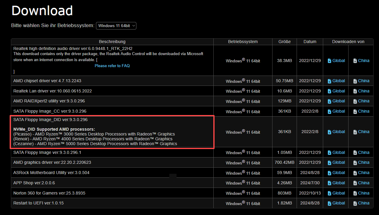

Vermutlich hat es was mit deiner CPU "AMD Ryzen 7 5700G" zu tun. Denn ein AMD 5000er-Prozessor (bzw. mit AM4 Sockel) mit iGPU ist eher ungewöhnlich und war früher eher für Laptops vorgesehen. Möglicherweise kann das Setup mit deinem Prozessor nichts anfangen und benötigt ein Treiber dazu. Das "G" steht ja für integrierter Grafikprozessor.
Diese Schlussfolge habe ich deshalb, weil auf Asrock hierzu ein Treiber mit angeboten wird.
Supported AMD processors:
•(Picasso) - AMD Ryzen™ 3000 Series Desktop Processors with Radeon™ Graphics
•(Renoir) - AMD Ryzen™ 4000 Series Desktop Processors with Radeon™ Graphics
•(Cezanne) - AMD Ryzen™ 5000 Series Desktop Processors with Radeon™ Graphics
•(Castle Peak) - 3rd Gen AMD Ryzen™ Threadripper™ Processors

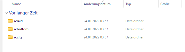

Habe diese Datei mal heruntergeladen und nach dem Entpacken sieht sie so aus:
In jedem dieser Verzeichnisse ist eine Inf-Datei enthalten. GGf. muss du die manuelle Suche ausführen und die Inf.Datei aus dem Verzeichnis selbst auswählen. Ich kann dir aber jetzt nicht sagen, aus welchen Verzeichnis der Treiber benötigt wird. Das erste vermutlich nicht, weil das anscheint, was mit einem Raid-Verbund was zu tun hat. Ich tippe daher eher auf das zweite oder dritte Verzeichnis.

Jeder einzelne Treiber ist für RAID, einfach mal in die INF reinschauen. Es ist vermutlich auch kein Zufall, dass alle Ordner mit "rc" beginnen...

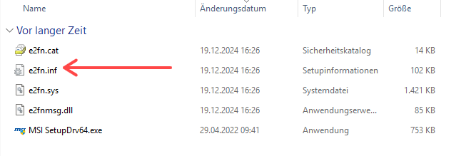

2. Entpacken.

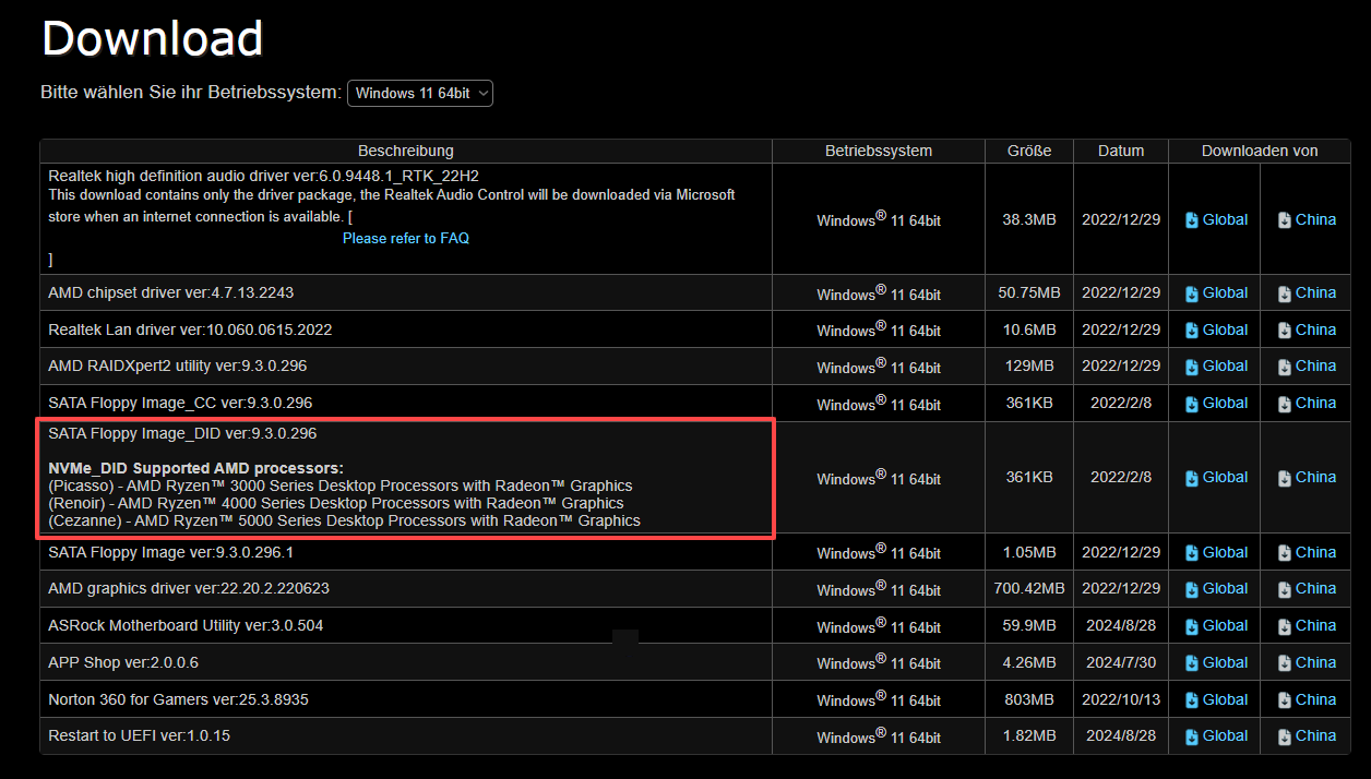

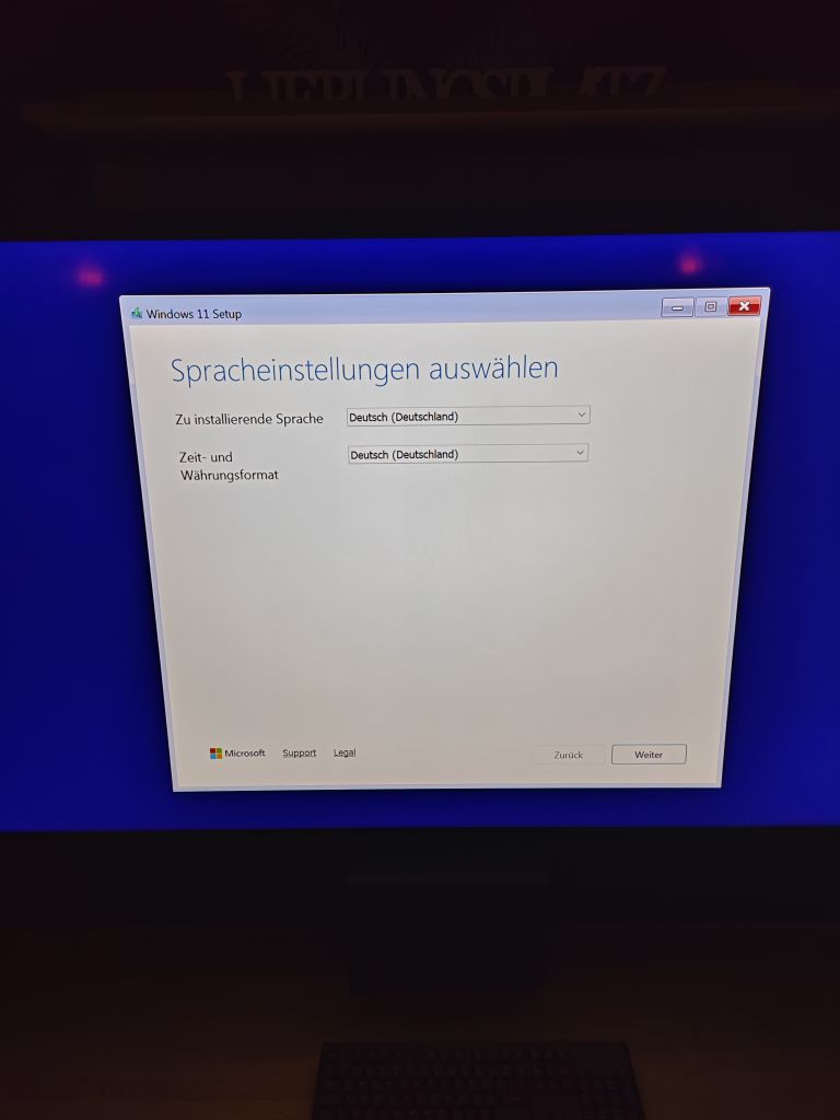

Ich kann es kaum glauben – der mit dem MCT (Media Creation Tool) erstellte Stick hat TATSÄCHLICH funktioniert!
Nach VIER Tagen purem Frust und dem Gefühl, dem Wahnsinn nahe zu sein, ist es endlich geschafft! TAUSEND DANK an euch alle, die sich die Zeit genommen haben, mitzudenken und mir zu helfen! Die ganze Mühe hat sich ausgezahlt! Ihr seid die Besten! 🥳🎉 DANKE!
