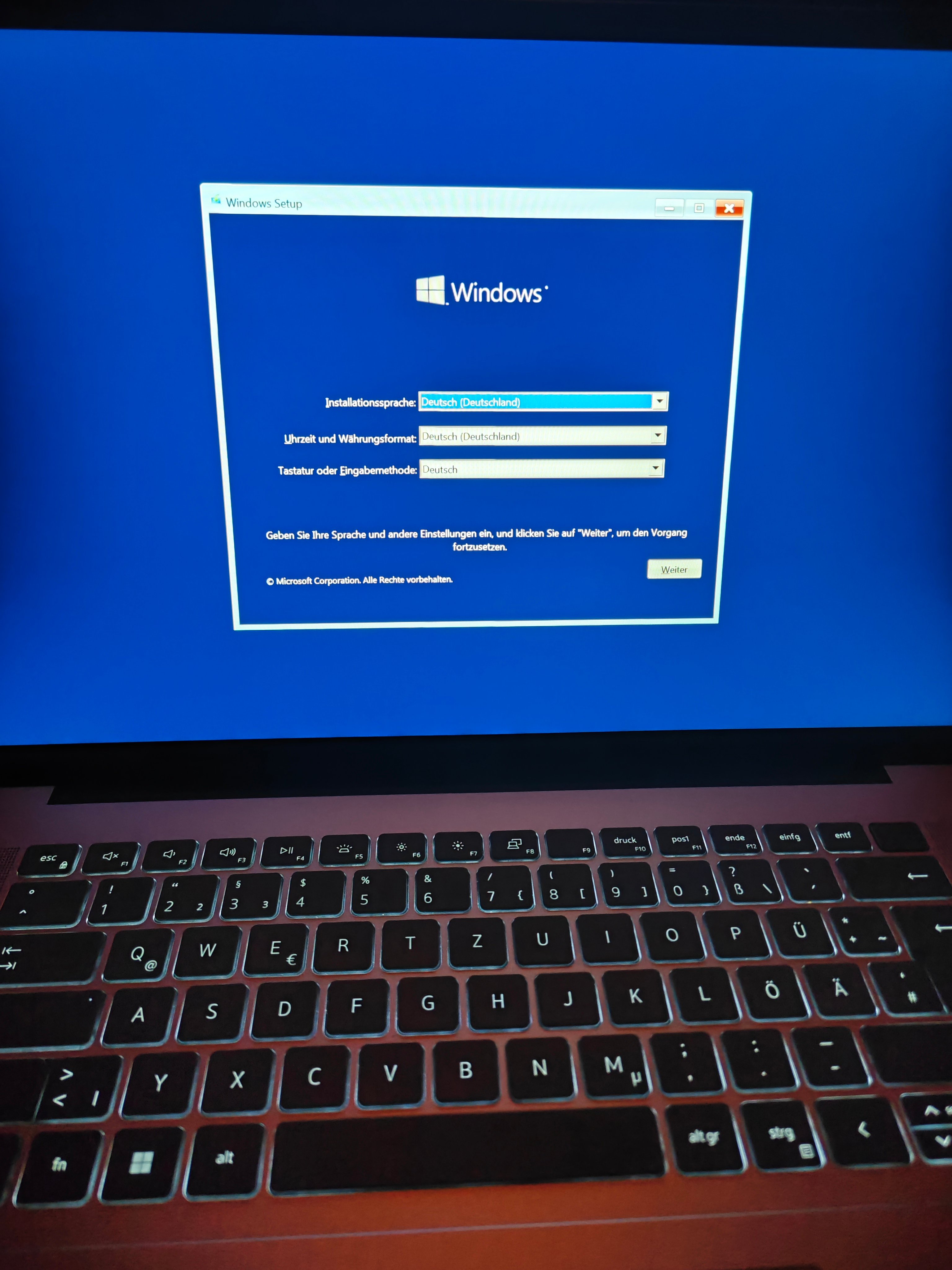

Ähm auf das einfachste war ich noch nicht gekommen ich habe den Installations Stick einfach mal in den Laptop gesteckt von dem ich schreibe und siehe da der Installer fragt nicht nach Treibern der Stick ist also in Ordnung!
CSM hatte ich ebenfalls schon Aktiviert getestet leider gleiches Ergebnis.

Also wenn die Probleme auch mit der DVD auftraten, dann ist der Stick als Ursache für mich eh schon unwahrscheinlich geworden... aber irgendwie ist mittlerweile alles unwahrscheinlich.
Medientreiber gibt es nicht!
Entweder ist die install.wim beschädigt oder der Stick geht nicht.
Kannst du auf den Stick zugreifen, wenn du auf "Durchsuchen" klickst?
