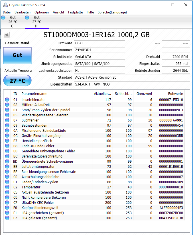

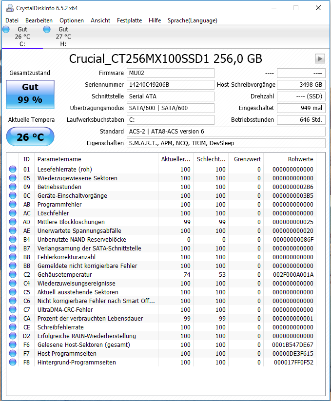

Meiner Vermutung nach, Symptome entsprechend, denke ich liegt es an der der Firmware deiner MX100 und sollte upgedated werden...
Aber teste auch mal die SMART Werte deiner Platte, am besten mit CrystalDiskInfo (siehe DL Bereich in der CB) oder mit SeaTools von Seagate...

Danke, werde mal nach einem Firmware Update schauen und danach ggf. die SMART Werte checken.
Edit: So, ein Firmware Update hat leider keine Abhilfe geschaffen.

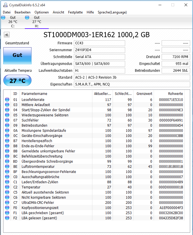

Hier die Werte von CrystalDiskInfo: Screenshot (4).pngScreenshot (6).png
