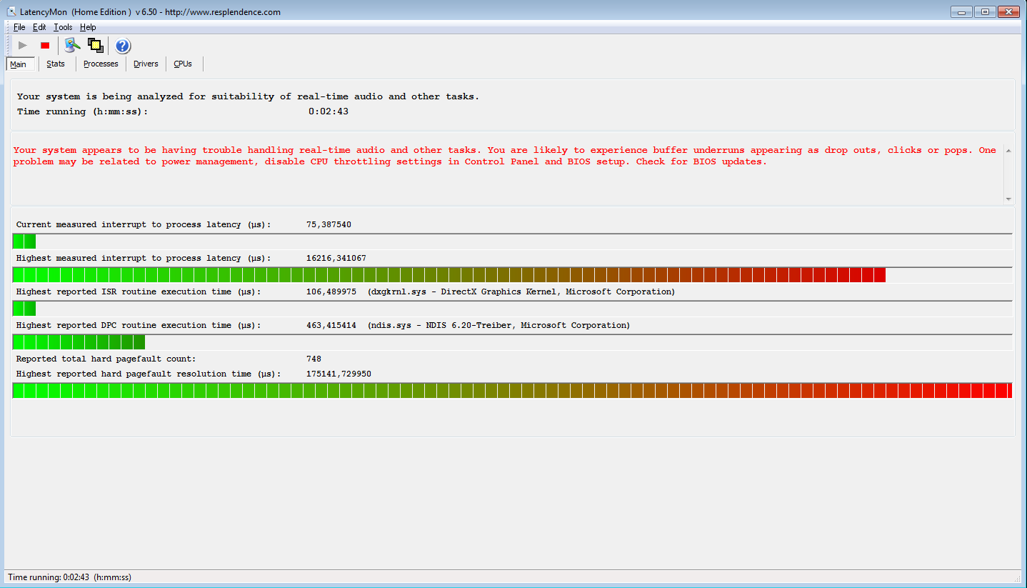

Das kommt raus...
Schau mal unter Drivers/Highest execution. Alles was über paar ms läuft kann verdächtig sein. Im diesen Fall wahrscheinlich Grafikkarten-Treiber ist problematisch, evtl. Netzwerk Treiber auch. Updaten oder ältere Treiber installieren (manchmal auch aktuellste Treiber machen Probleme mit bestimmte Konfigurationen).

Laut LatencyMon hast du ein Problem mit deinem BIOS. Kannst man schauen ob für dein Mainboard ein Update existiert.

habe geschaut, die Prozesse liegen bei 0,2 ms das höchste! bräuchte mehr info um weiter zu kommen..
