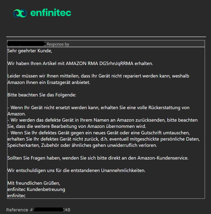

Die Reparaturwerkstatt in Ahrensburg hat sich am Freitag, dem 03.09.2026, endlich gemeldet.
Und meine nicht defekte Grafikkarte als solche deklariert.
Zur Erinnerung: Die Grafikkarte wurde im November 2026 im Warehousedeal gekauft.
Amazon verweigerte sich ja bereits vorher, die Karte zu tauschen, da meine gekaufte Karte laut deren AGB ein Einzelstück ist und nicht getauscht werden kann.

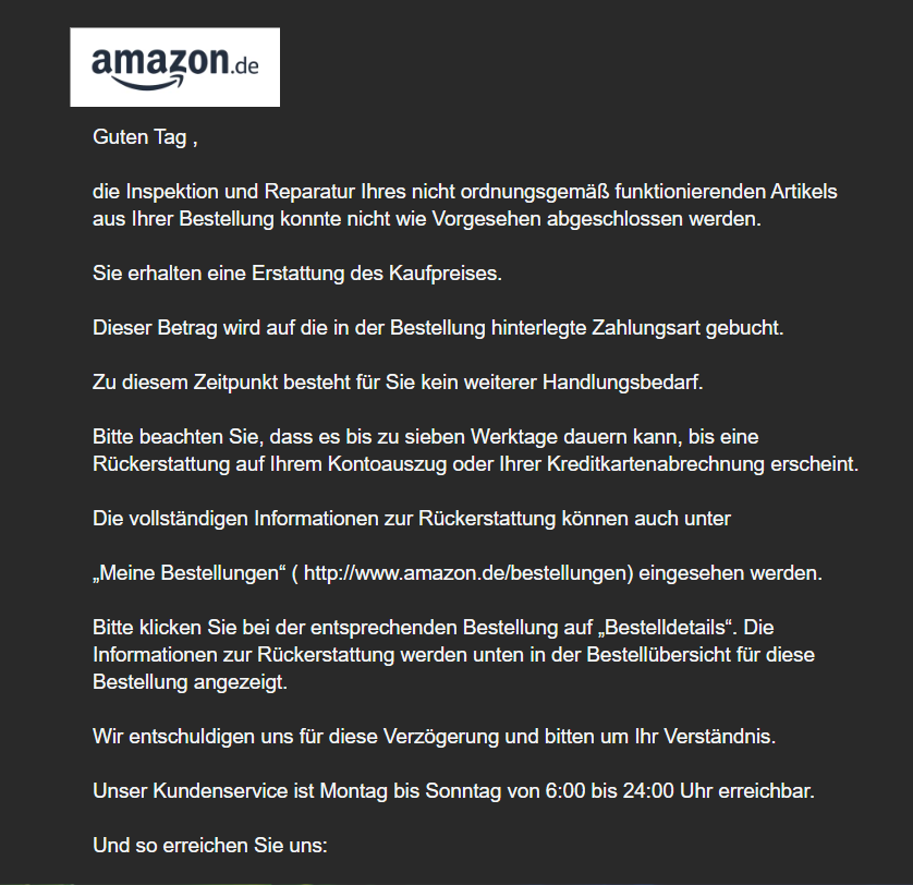

Zeitgleich bekam ich auch eine E-Mail von Amazon mit folgendem Inhalt. Die 580 € Kaufpreis vom November 2026 wurden auch direkt erstattet.

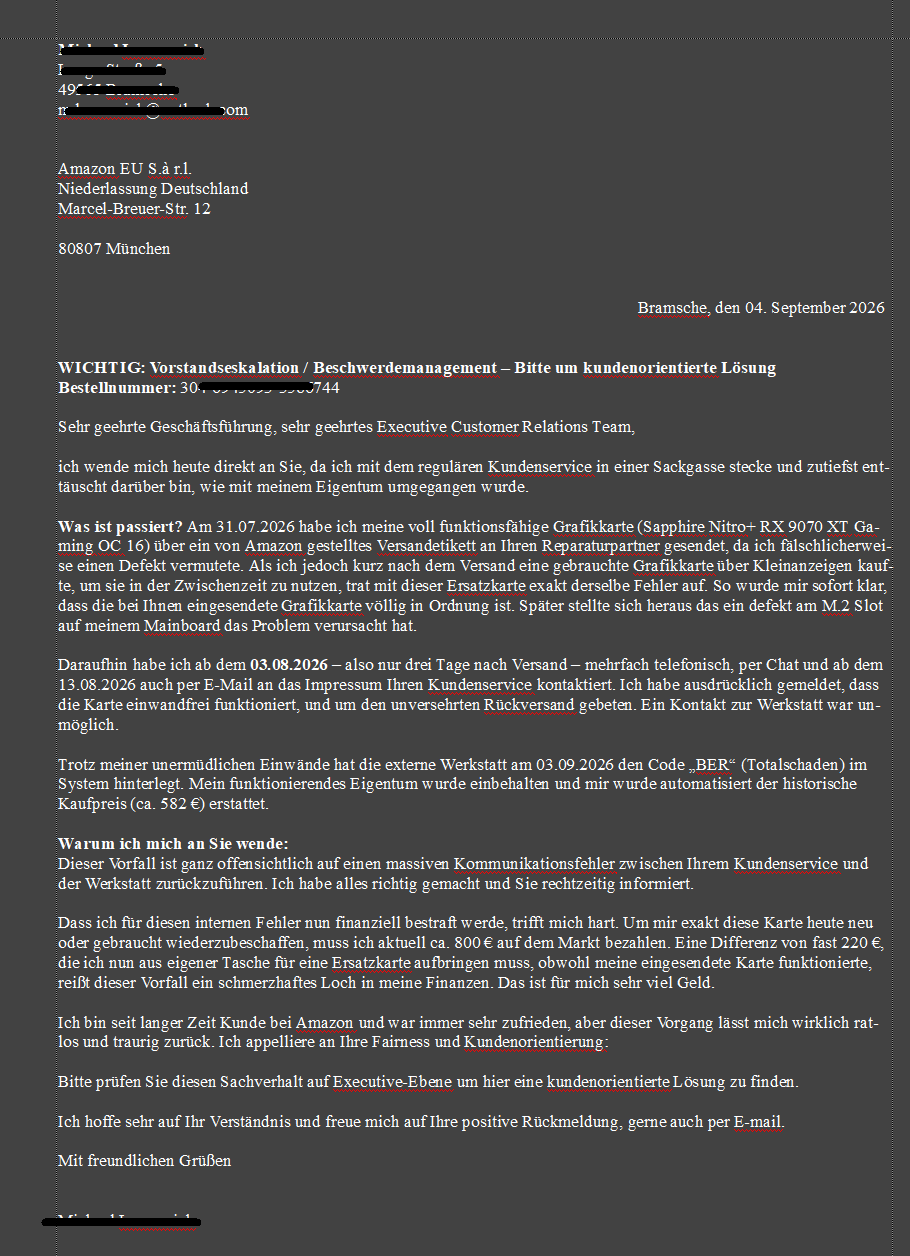

Ich war richtig sauer, wie ihr euch vorstellen könnt. Amazon verschrottet hier eine voll funktionsfähige 9070 XT Sapphire Nitro+. Weil es nicht möglich ist, in einen laufenden RMA-Prozess einzugreifen.
Ich habe Amazon am Freitag einen Brief per Einschreiben nach München gesendet, der dort am Montag, 07.09.2026, zugestellt wurde.
Hier der Inhalt meines Schreibens.

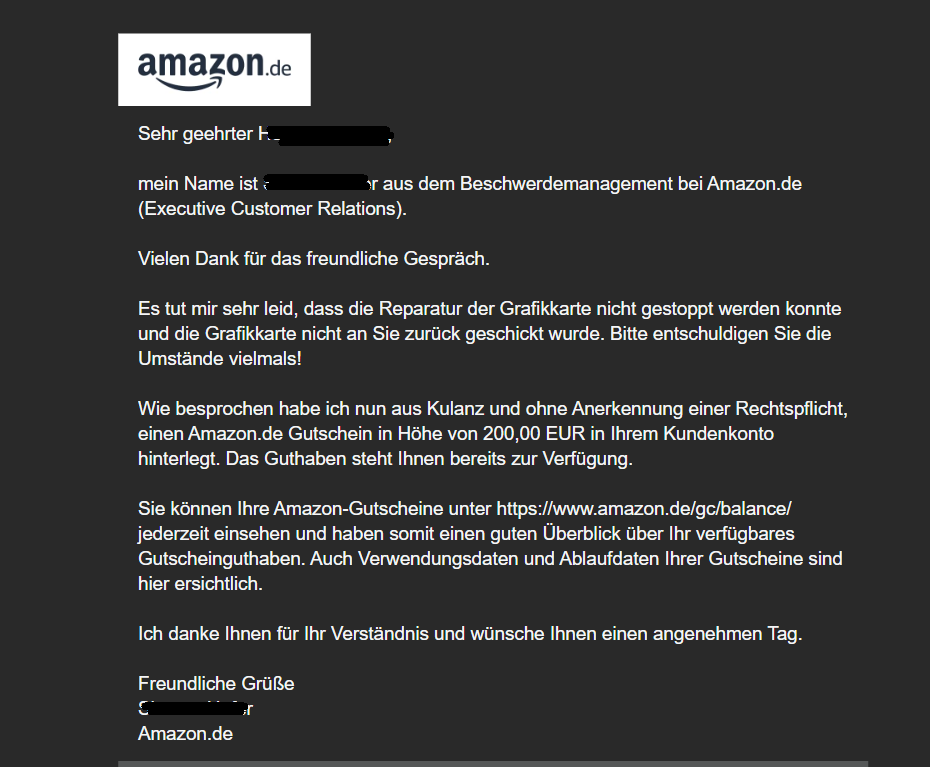

Am Montagmittag klingelte mein Telefon und eine Dame aus dem Amazon-Hauptquartier München rief mich in Bezug auf mein Schreiben an.
Sie bedauerte den Sachverhalt und wollte innerhalb des Managements diesen Fall vorlegen und dafür sorgen, dass Kunden zukünftig aktiv in einen RMA-Prozess eingreifen können. Zudem gab es eine Wiedergutmachung. Hier die Mail, die mir nach dem Telefonat gesendet wurde.
Somit ist die Sache jetzt für mich erledigt.
