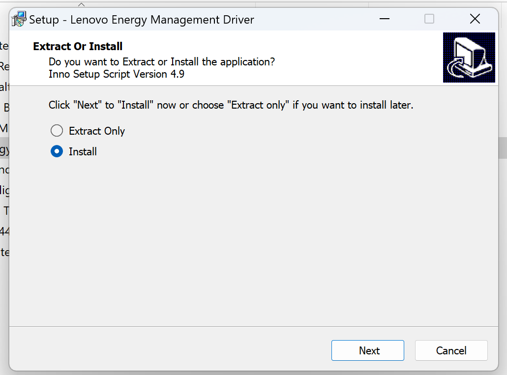

Die Treiber installieren, du kannst bei Lenovo-Treibern normalerweise wählen, dass du sie nur entpacken willst. Dann kannst du die entpackten auf den Stick legen.

Einen Treiber-Installer kannst du im Setup nicht verwenden. Du brauchst die blanken Treiber-Dateien.
Ich vermute mal, du hast da ein selbstentpackendes Archiv, das du mit 7-Zip öffnen kannst.
