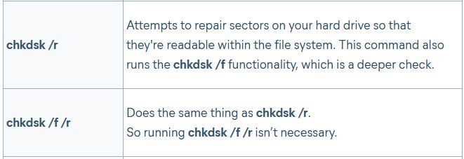

@cumulonimbus8
/r – The /r parameter locates bad sectors and recovers readable information. The disk must be locked. /r includes the functionality of /f, with the additional analysis of physical disk errors.
Quelle:
https://www.alphr.com/fix-hard-drives-chkdsk-windows-10/
chkdsk /r Attempts to repair sectors on your hard drive so that
they're readable within the file system. This command also
runs the chkdsk /f functionality, which is a deeper check.
Quelle: https://www.avast.com/c-chkdsk-windows
wieviele Googletreffer soll ich noch angeben? Überall steht das Selbe.
Ich lasse mich aber gerne von einer "direkteren" Quelle überzeugen, wenn das nicht stimmen sollte :)
cumulonimbus8 schrieb:
Keiner der bei solchen Problemen CHKDSK anstrengt tut es nicht ohne gleich /R /F zu geben
Warum? Ein kleines chkdsk /f geht voll schnell und zumindest das Datreisystem stimmt dann.
Komtm öfters vor, dass dann da steht, dass Fehler gefunden und korrigiert wurden. Selbst wenn man nichts von irgendwelchen problemen mitbekommen hätte. Im nächsten Durchlauf kommen dann keine Fehler mehr.
Sollte das jedoch nciht der Fall sein, sollte man sich ernsthaft drum kümmern!
So wie beim Ressourcenschutz SFC /Scannow. Kommt da im zweiten Durchlauf auch immer noch, dass nicht alle Probleme gelöst werden konnten, sollte man sich drum kümmern.
Sind die WMART Werte und chkdsk /f ok, dann gehts direkt weiter zu den DISM Befehlen.
Backup ist sowieso anzuraten, für den Fall dass das Laufwwrk gerade am Verrecken ist ;)

Ich vertraue /?.
Dann würde es /R doch gar nicht brauchen.
Ist was faul /R /F, ohne herumzuexperimentieren ob /F ausnahmsweise /R mal nicht nötig wäre.
CN8

@cumulonimbus8
Hab ich auch schon gesehen. Könnte ein Übersetzungsfehler sein. ich vertraue da englischsprachigen Quellen.
Es ist sogar ein Typo im Text, gesehen? Zeile 28-29:
Nur NTFS: Überspringt das Überprüfen von Zyklen
d innerhalb er Ordnerstruktur.
