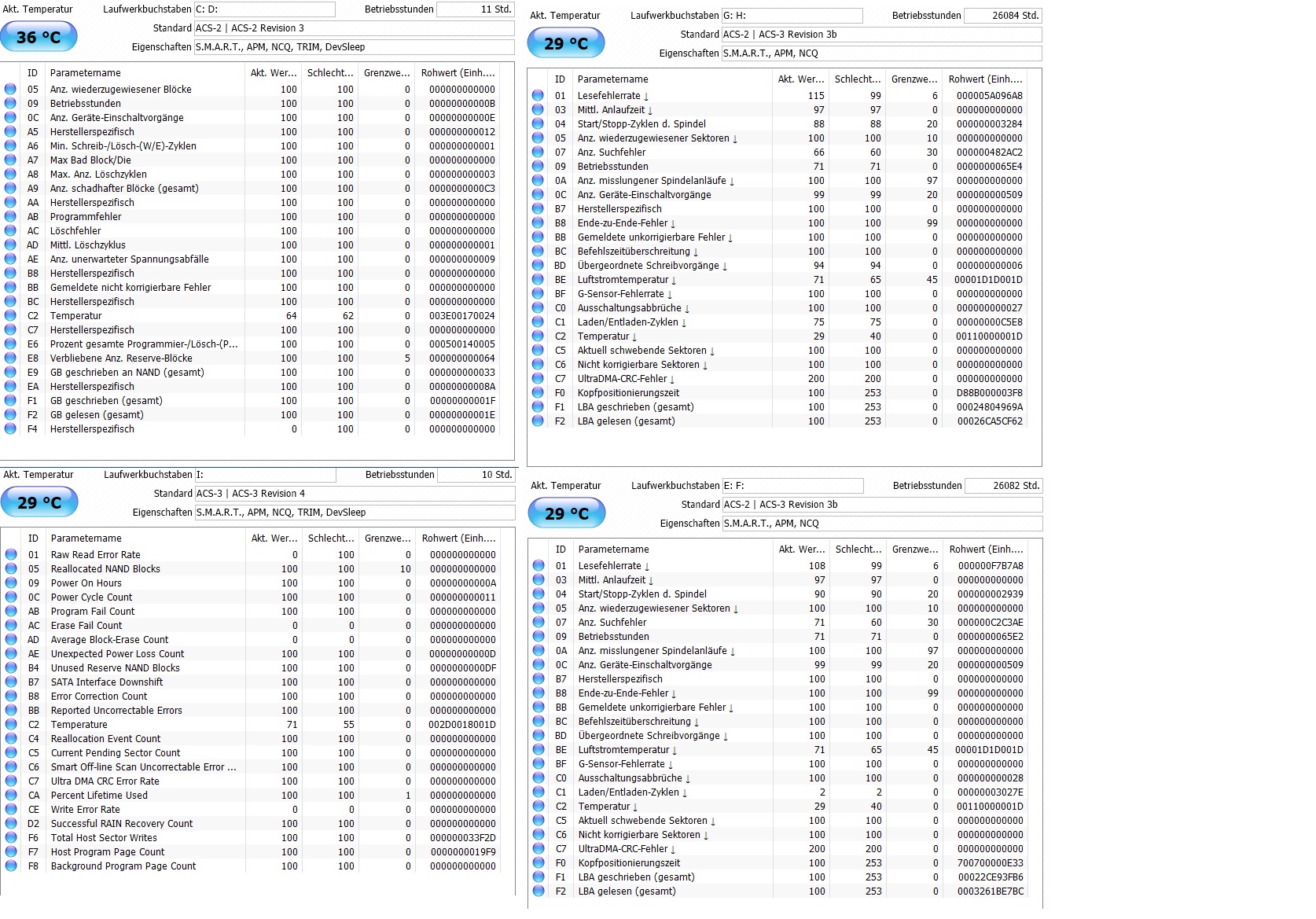

@fruchti
Interessant wären die Einträge unter C7 UltraDMA-CRC-Fehler. Damit könnte man schon einem defekten Kabel auf die Schliche kommen.
Sorry, hab das nun angehängt.
Zumindest das kann man dann eigentlich ausschließen!
Schau mal ins Windows Eventlog rein. Häufig siehst du da etwas wenn es diverse Probleme in Richtung SATA (Kabel) o.ä. geht.
