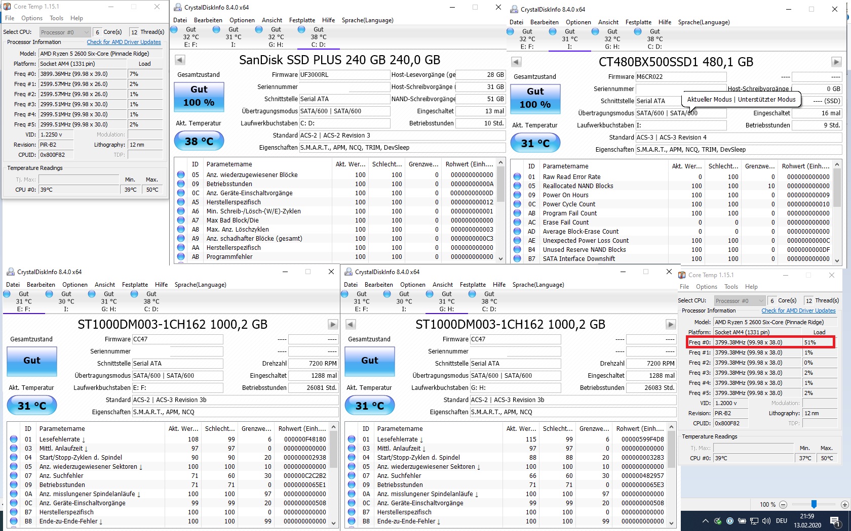

Habe inzwischen den Chipsatz Treiber installiert und versucht das BIOS zu aktualisieren. Bisher leider ohne Erfolg. Ich versuche nun die Platten abzuhängen und alle Sata Ports durchzutesten. Anbei die CPU Temp und die Festplatteninfos.
Wenn das Verhalten auftritt, ist mir auch aufgefallen, dass der Windows Sound verrückt spielt. Ganz komisch kört sich der Hinweis Sound an und auch der Sound wenn man einen USB Stick entfernt. Bei Youtube und Co. ist der Sound aber in Ordnung... Der Sound hört sich nur so komisch an, wenn auch der PC hängt. Ansonsten passen die Windows Sounds.

Exit666 schrieb:
Check mal die Platten mit Crystaldiskinfo.
Habe die Info aller Platten angehängt. Windows ist auf C installiert.

Interessant wären die Einträge unter C7 UltraDMA-CRC-Fehler. Damit könnte man schon einem defekten Kabel auf die Schliche kommen.
