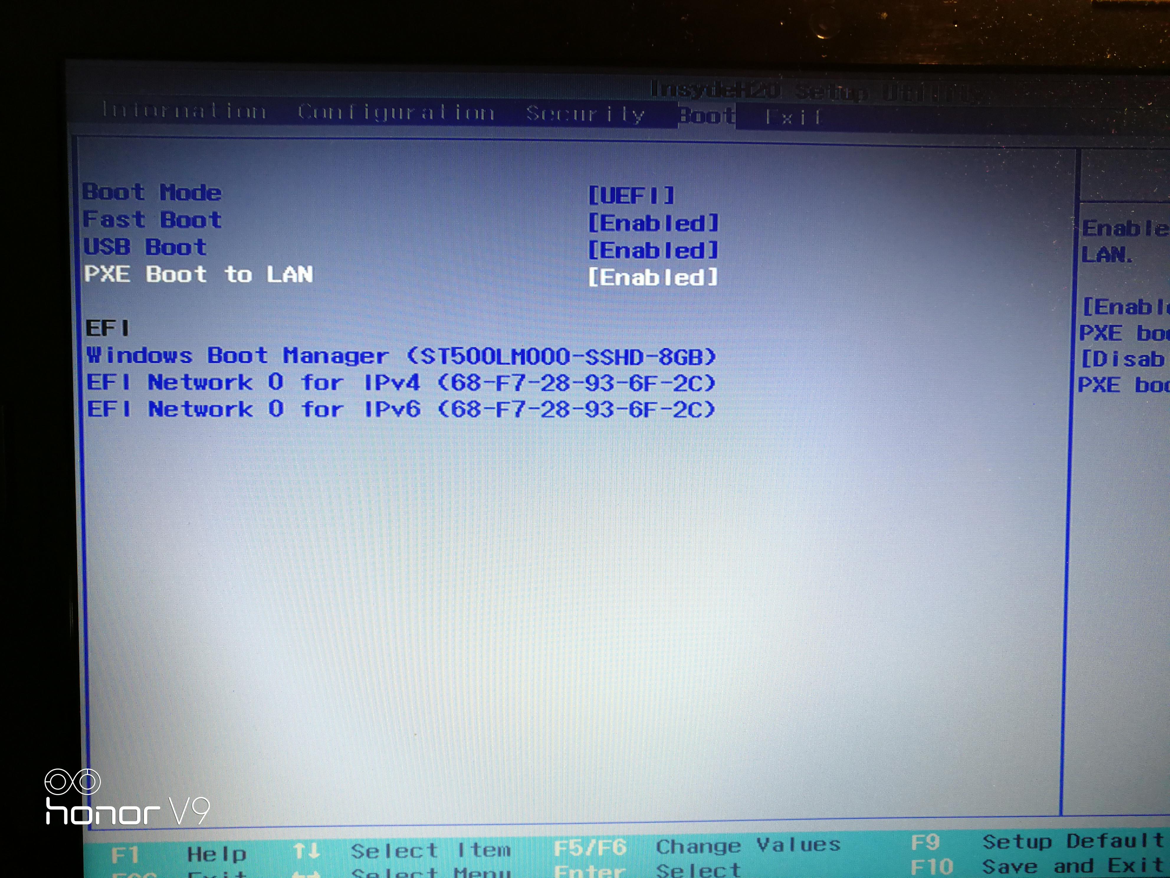

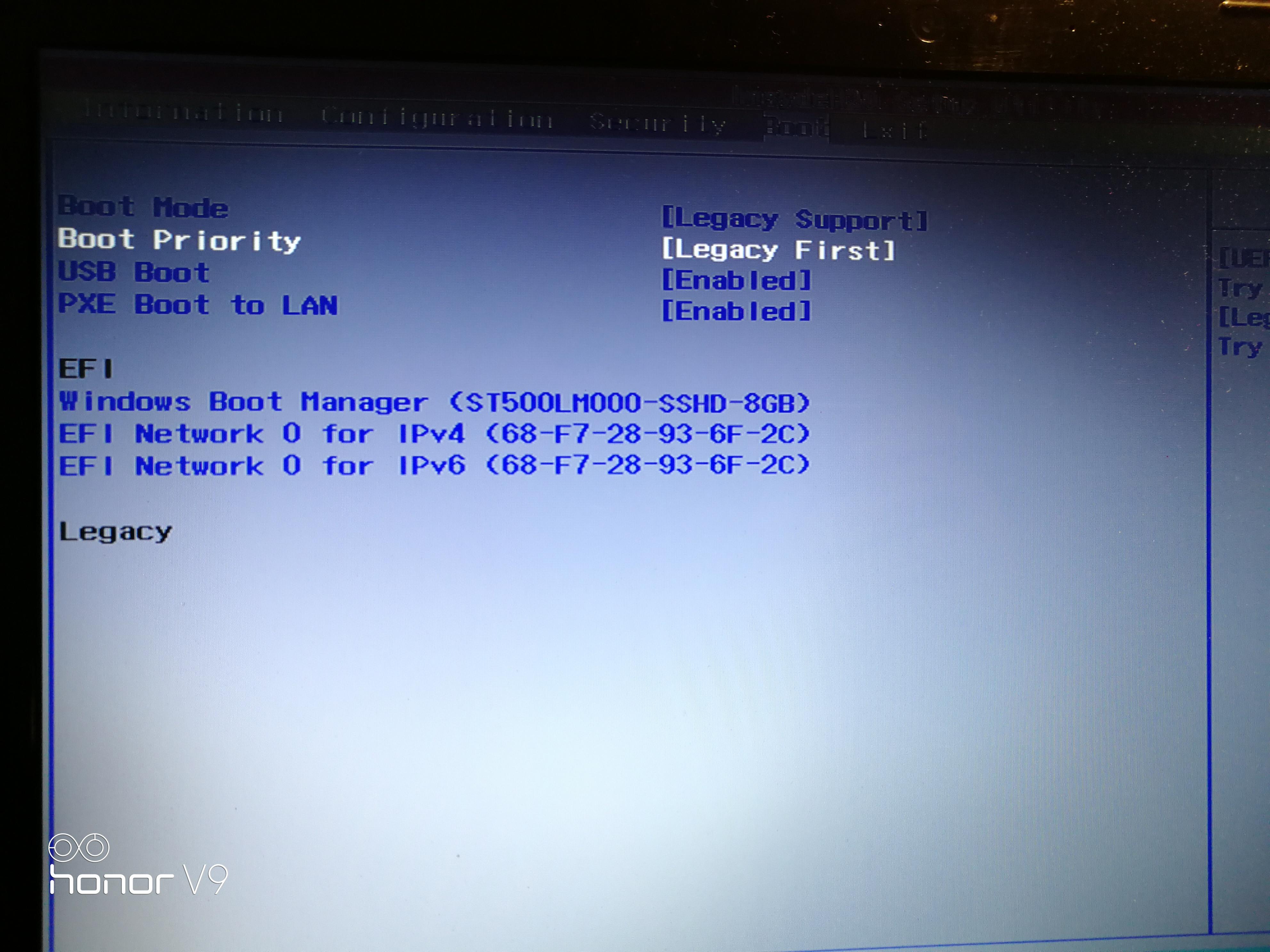

ich habe das Problem das mein Windows nicht mehr korrekt hochfährt.
Da wollte ich gerne Windows 10 64 bit neu installieren.
Doch unter UEFI finde ich keine möglichkeit vom USB Stick zu installieren? Nur unter Legacy lässt er mich vom USB Stick installieren doch dann bekomme ich die Meldung " Datenträger entspricht nicht dem GPT Patitionstil"?
Es ist ein Lenovo G50 Notbook.
Danke für Tipps.....

und guck mal nicht im BIOS/UEFI nach, sondern starte bei Laptop start den Bootmanager und guck da ob der Stick erkannt wird

Wie obz245 schon sagt, kann diese Meldung nur kommen, wenn du im UEFI-Modus bootest. Also kommt diese Meldung, bootest du schon im UEFI-Modus und das Setup will das Laufwerk im GPT-Stil haben.
Schalte das Notebook aus. Stecke den Stick ein. Schalte das Notebook an und gehe nicht ins BIOS/UEFI, sondern rufe das Bootmenü mit F12 auf (oder Fn+F12 oder was dir angezeigt wird). Kommt ein Bootmenü? Kannst du dort den Stick als UEFI auswählen? Und nochmal, das Bootmenü ist nicht das im BIOS.
PS: Oder die Novo Taste drücken und dort Bootmenü.
Das hat wohl auch mit dem Secure Boot zu tun schaue mal ob das im Bios unter Security aktiviert ist und stelle es mal auf Install Mode. Wenn die Fehlermeldung mit dem Gpt immer noch kommt mache mal die Festplatte platt und initialisiere sie als Gpt Disk Uefi braucht unbedingt eine mit Gpt initialisierte Festplatte mit MBR geht das nicht. Und im Gegensatz zu dem was hier behauptet wird hat der GPT Partitionsstil doch einige Vorteile wie höhere Datensicherheit und das mehr als 2 Tb Partitionen verwaltet werden können.

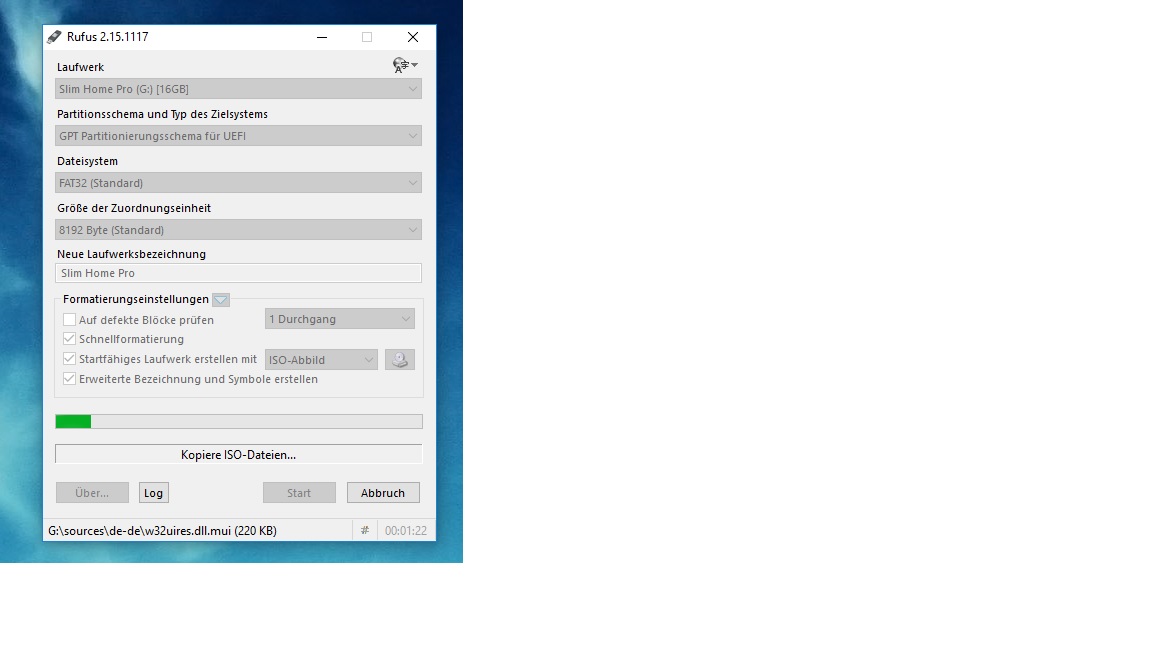

Danke für eure Hinweise.
Ich habe vielleicht ein Fehler beim erstellen des Boot Sticks gemacht mache mit Rufus erstmal einen neuen und hoffe das ich ihn zur Auswahl dann bekomme.
Siehe Anhang!

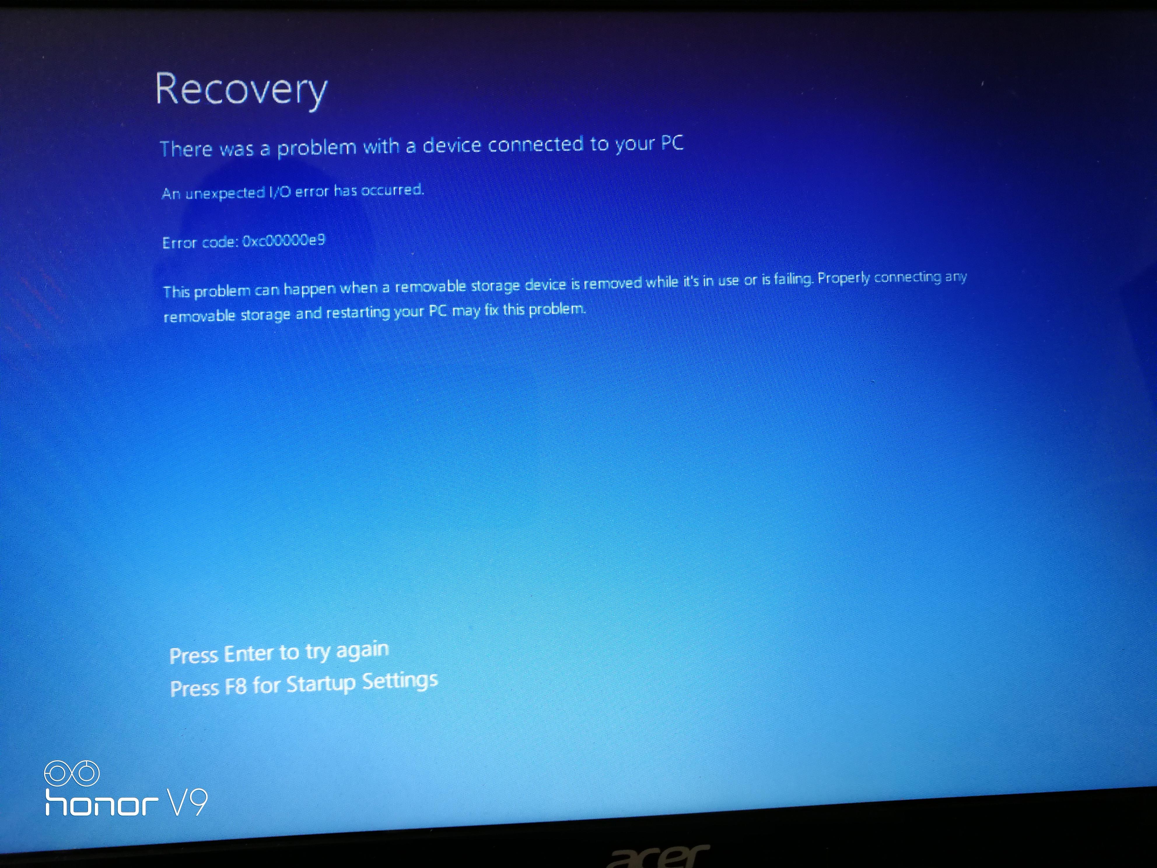

Bei dieser Meldung ist wohl alles vorbei?:mad:

Sieht irgendwie so aus als wär der Stick schrott. Probier einen anderen, keinen mit USB 3.0, am besten USB 2.0 mit 4 oder 8 GB. Der Stick sollte auch unbedingt in einen USB 2.0-Port eingesteckt werden.
Und wozu eigentlich dieses Rufus? Mit der Anleitung aus dem Hause MS geht's mit Bordmitteln ebenso. Bezieht sich zwar auf Win 7, unter 10 bzw. für 10 ist es fast das Gleiche:
Anhang anzeigen 091007-win-7-uc-usb-win-7.pdf
Nutzt man als Quelle für den Stick statt Windows-DVD ein ISO-File, kann man sich das Einlegen der DVD für bootsect auch sparen. Einfach die ISO entpacken, bootsect rauskopieren, in C:\ einfügen und dann weiter mit cmd.
