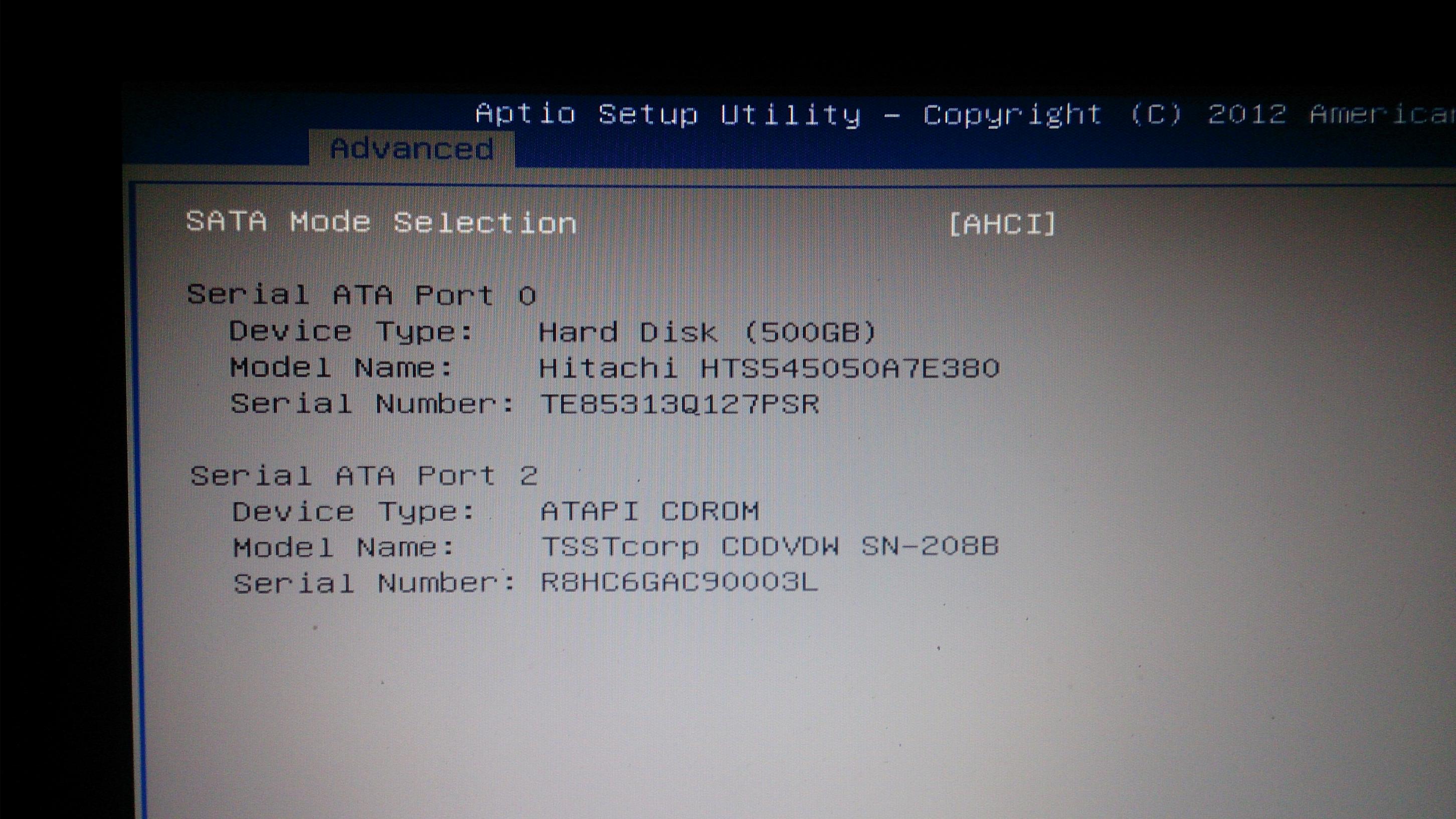

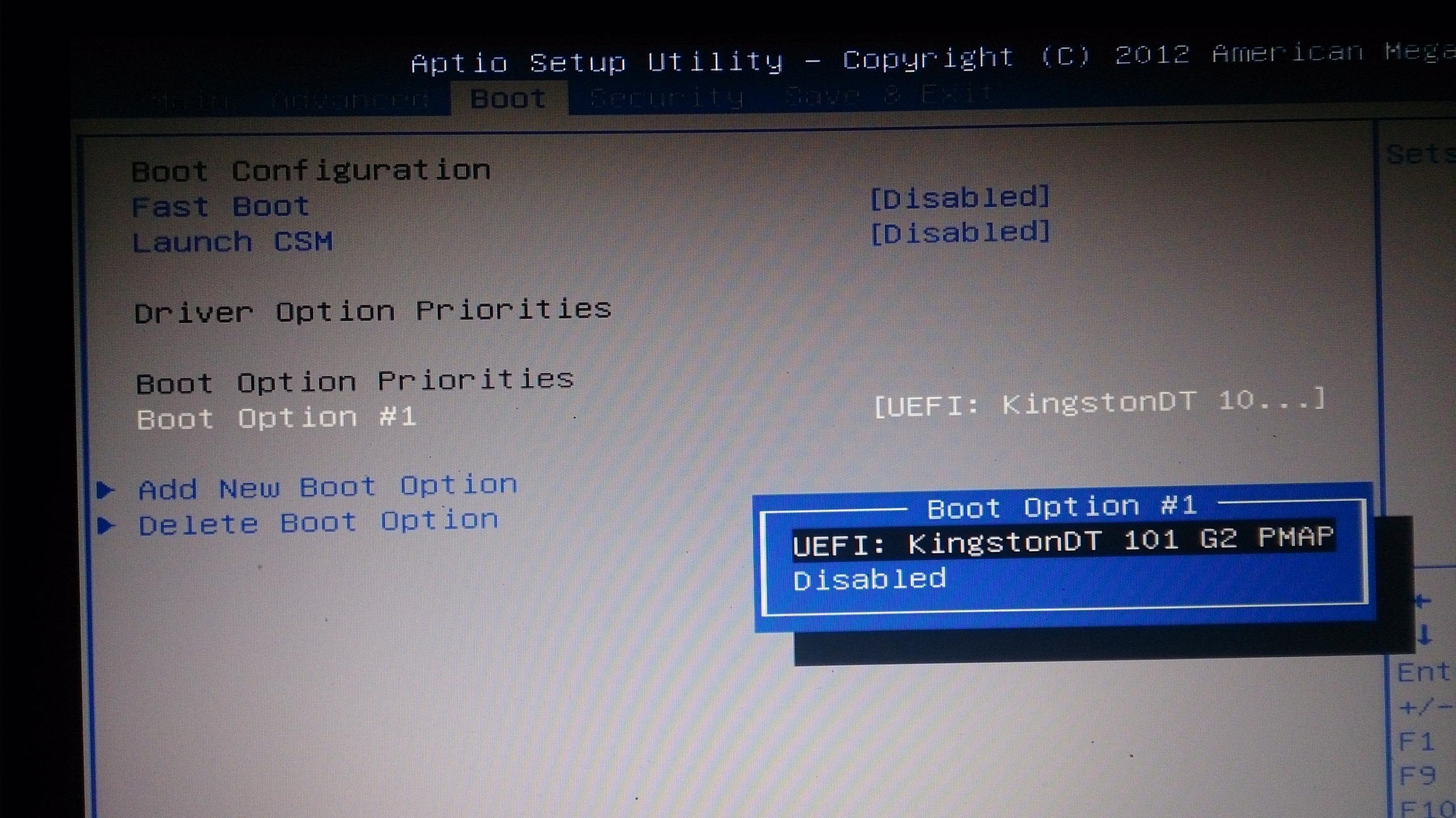

ja das problem ist aber, dass mir imbios keine festplatte und kein cd laufwerk mehr unter den boot optionen angezeigt wird. komischerweise ein usb stick schon. habe mal zwei bilder angehängt, das der laptop die sachen zwar erkennt, aber nicht in dem boot menü anzeigt.

ne habe ein normales bios les es mir aber mal durch
das problem ist , das ich die festplatte und das dvd laufwerk unter dem punkt "sata" im bios finde, aber da wo man die bootreihenfolge ändern kann, keine sind, bzw da habe ich in meinem schnellen übermut die festplatte gelöscht. und nun soll ich einen pfad ein geben um ein bootmedium hinzuzufügen.
update: also es geht wieder, hatte in den boot einstellungen was falsch.
