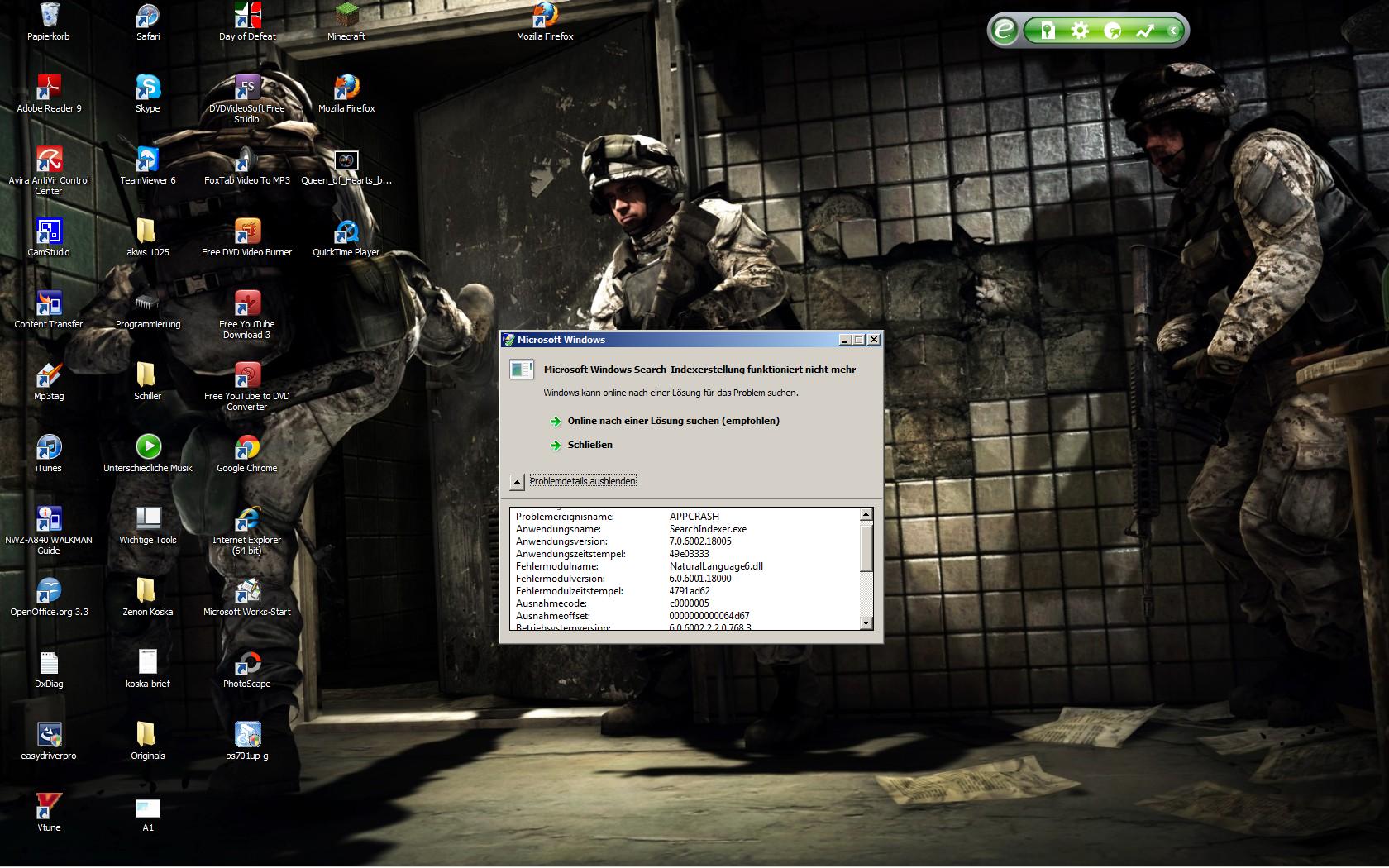

Ich habe folgendes Problem und wollte euch um Rat fragen .
[Danke im voraus ]
- Vor 3 Tagen ungefähr habe ich ein Update für das Mainboard und die Grafikkarte gemacht .
Seitdem habe ich diese Probleme .
- Am Anfang hatte ich beim Starten 2 mal einen Bluescreen .
Dann einen Warnhinweis worin stand , dass vllt. sich ein Virus auf meinem Pc befinden würde
oder das mein Datenträger beschädigt sein könnte .
Ich habe sofort meinen Pc nach Viren gescannt ohne einen einzigen Fund .
Am nächsten Tag habe ich den Pc gestartet und er fing an meinen Datenträger zu überprüfen
( beim start von Windows ) .
Alles war in bester Ordnung .

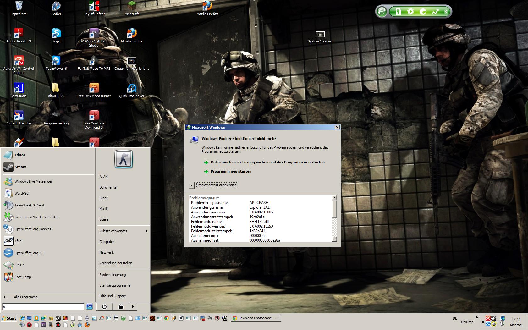

Und jetzt zeigt der Pc mir oft Fehlermeldungen im Windows-Explorer an .
- Wenn ich z.B. auf dem Suchfeld ein Programm suche :)
[ Das hier sind 2 Screenshots ]
mfg
Alan.K
