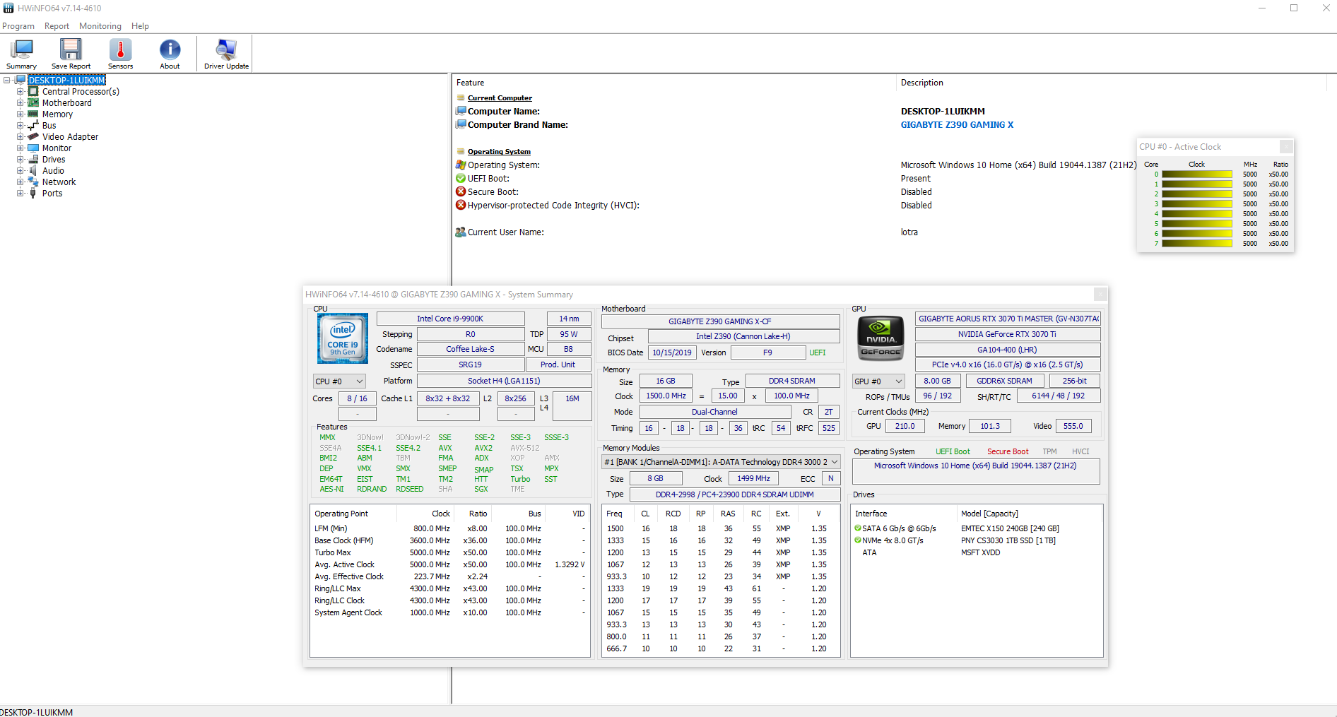

hwinfo64 herunterladen & ausfuehren
herunterladen & ausführen
im startmenu suchen ---> Hier werden mir Hardwarefehler angezeigt, heute war das mit den Programmen auch hier steht MonitorService Application nicht mehr funktionsfähig
screenshots der jeweiligen Programme wären super.
Bitte keine vollzitate, @ reicht volkommen wenn du dich aus wen beziehst
@madmax2010
Anbei die Bilder...
Was mich wundert ist, dass im Bios der RAM mit 3000 angegeben ist aber hier nur bei 1500... Naja hoffe du kannst damit was anfangen.
