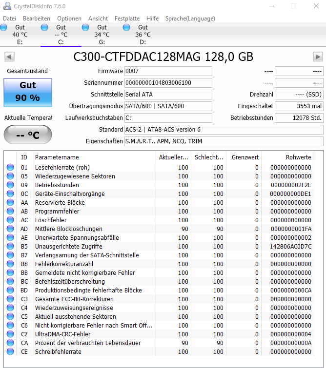

Poste doch bitte mal die Screenshots von CrystalDiskInfo für die SSDs und die HDDs ziehe aber bitte das Fenster soweit auf, dass alle Attribute und auch die Rohwerte vollständig sichtbar sind, also keine Scrollbalken mehr erscheinen. Bitte machen den Screenshot aus Windows und nicht mit einer Kamera vom Bildschirm und nur den Screen von CrystalDiskInfo, mit Alt+Druck erzeugt Windows einen Screenshot des aktiven Fensters in der Zwischenablage.

CrystalDiskInfo berücksichtigt ja auch nur ein paar wenige Attribute für seine Bewertung und daher habe ich ja auch um den Screenshot mit allen Attributen gebeten, damit ich diese selbst bewerten kann. Nur die automatische Bewertung zu betrachten reicht eben einfach nicht.

Also ich hatte doch um die Screenshots aller SSDs und HDDs gebeten, denn hier gab oder gibt es immer noch (sollte der Rohwert vom Attribut C7 weiter steigen) ein Problem mit dem SATA Datenkabel und die führen eben dazu das die Übertragungen dann wiederholt werden müssen. Auch wenn es gar nicht das Systemlaufwerk betrifft, ist damit meist der Zugriff auf alle Laufwerke blockiert und führt dann zu 100% Auslastung (was ja nur besagt das die ganze Zeit mindestens eine Anfrage aussteht) und Freezes.
Schau also selbst nach ob bei den anderen Laufwerken der Rohwert vom Attribut C7 0 ist oder wenn nicht, wenigstens nicht mehr ansteigt. SATA Datenkabel gehen übrigens gerne kaputt, wenn man am Kabel statt am Stecker zieht, was ja zuweilen schwer zu vermeiden ist und man sieht ihnen die Schäden dann auch normalerweise nicht an.
