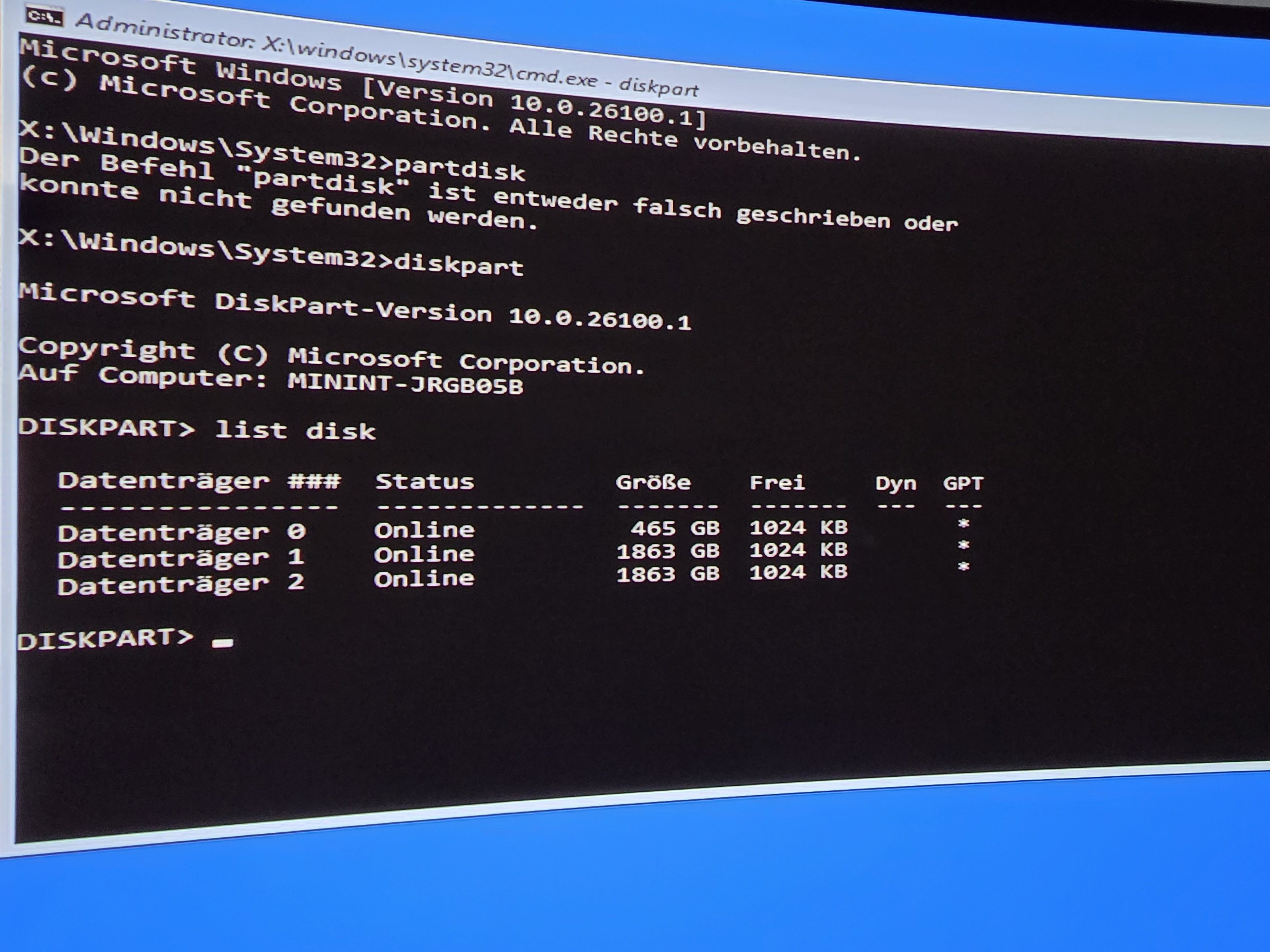

Er zeigt mir folgendes:
Sollte dein Windows jetzt laufen, wäre ein Screenshot der Datenträgerverwaltung interessant.
Habe es geschafft mit diskpart.
Habe der EFI Partition Buchstabe G zugewiesen.
  • bcdboot E:\windows /s G: /f UEFI
