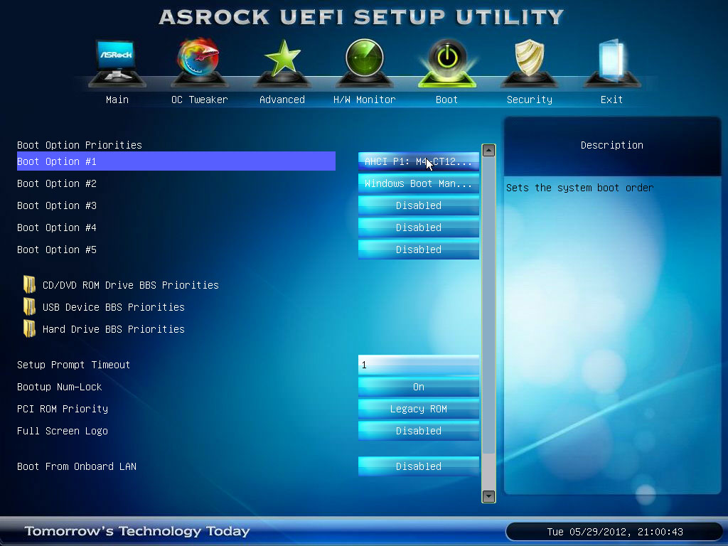

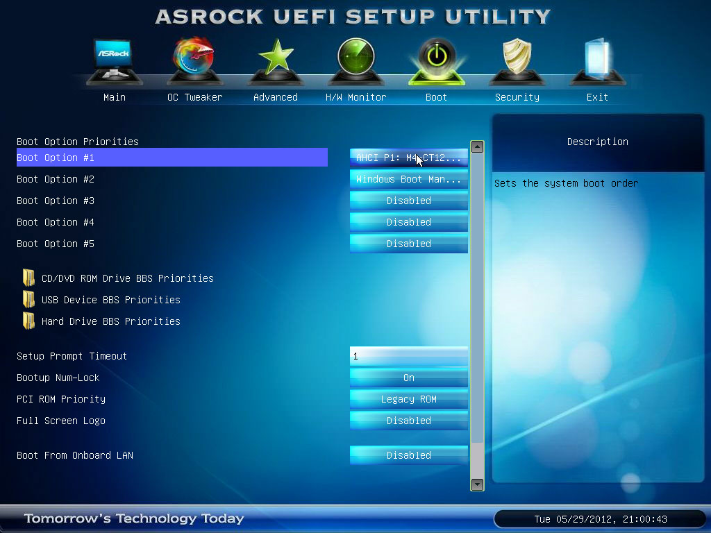

Es müsste doch im Bios stehen (wenn ich es richtig verstehe)
AHCI: M4 ...
Hier nochmal ein Screenshot aus dem UEFI:

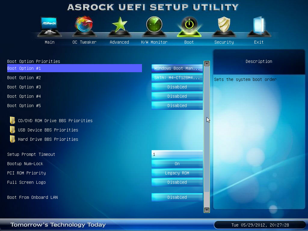

Steht doch wieder da, Boot Option 1: Windows Boot Manager.
Klick doch einmal die M4 an, ob sich die als Boot Option 1 einstellen läßt.
Ne, das teste ich immer. Geht nicht ;)
Zusatz:
Ich habe jetzt nochmal im Asrock Handbuch geschaut, dort wird das nur für spezielle Ports unterstützt, hab das jetzt auch mal geändert. & siehe da
AHCI P1: M4-CT12...
Optisch gut, aber er bootet nicht, wenn ich damit booten möchte kommt schwarzer Bildschirm
mit einem Unterstrich am linken oberen Rand.

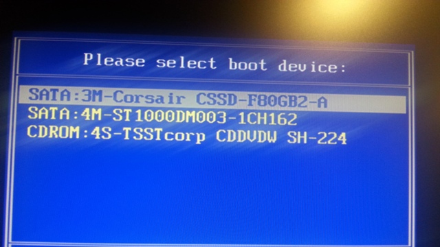

Hab die HDD ist vom SATA-port abgeklemmt. Nur noch SSD und CD-Laufwerk waren dran.
Hab im Bios die Bootreihenfolge geändert, so dass die SSD auf erster Priorität steht. (vorher stand [removable device] als erste, dann die SSD)
Hab dann von der CD-ROM installieren wollen.

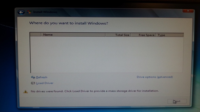

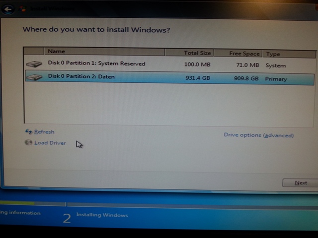

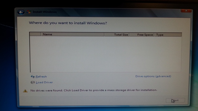

Nach der Sprachabfrage (nach Zeiteinstellungen wurde bei mir nicht gefragt, aber egal...), wurde mir keine "Reparatur" angeboten, sondern nur eine Installation. Bestätigung der Lizenz, weiter und dann wird gefragt, wo ich Windows installieren möchte.
Dort wird aber kein Laufwerk angezeigt.
Habe dann wie HDD wieder an den SATA-port angesteckt und neu gestartet, von CD gebootet.
Dort wird mir dann bei der Installation (nur) die HDD angezeigt, die SDD wieder nicht.

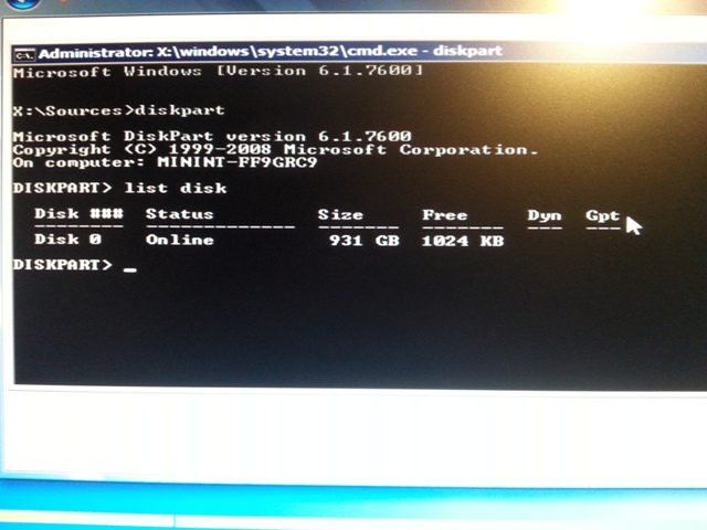

Habe dann Diskpart und List Disk versucht. Auch dort wird mir nur die HDD angezeigt.

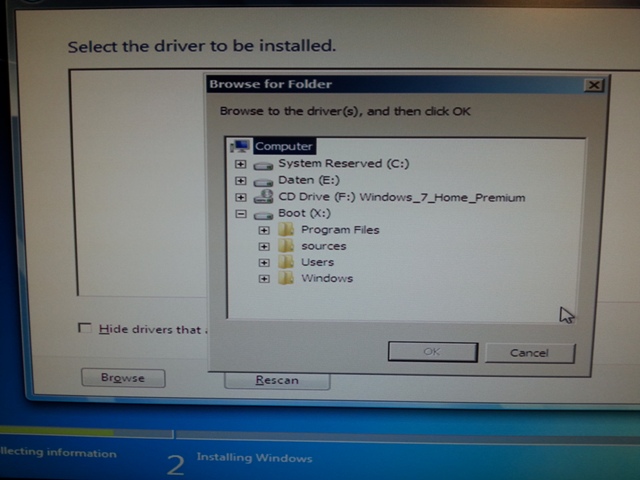

Hab nun gelesen, dass dann evt. Treiber fehlen für den Windows Installer. Mal abgesehen davon, dass ich gar nicht so recht weiss, nach was für Treibern ich überhaupt suchen soll, hab ich es mit Treibern von ASUS (Motherboard) versucht.
Beim Browsen nach den Treibern im Windows im Windows Installer dann aber die grosse Überraschung - dort wird mir die SSD plötzlich angezeigt und ich kann auch durch den Inhalt suchen...
