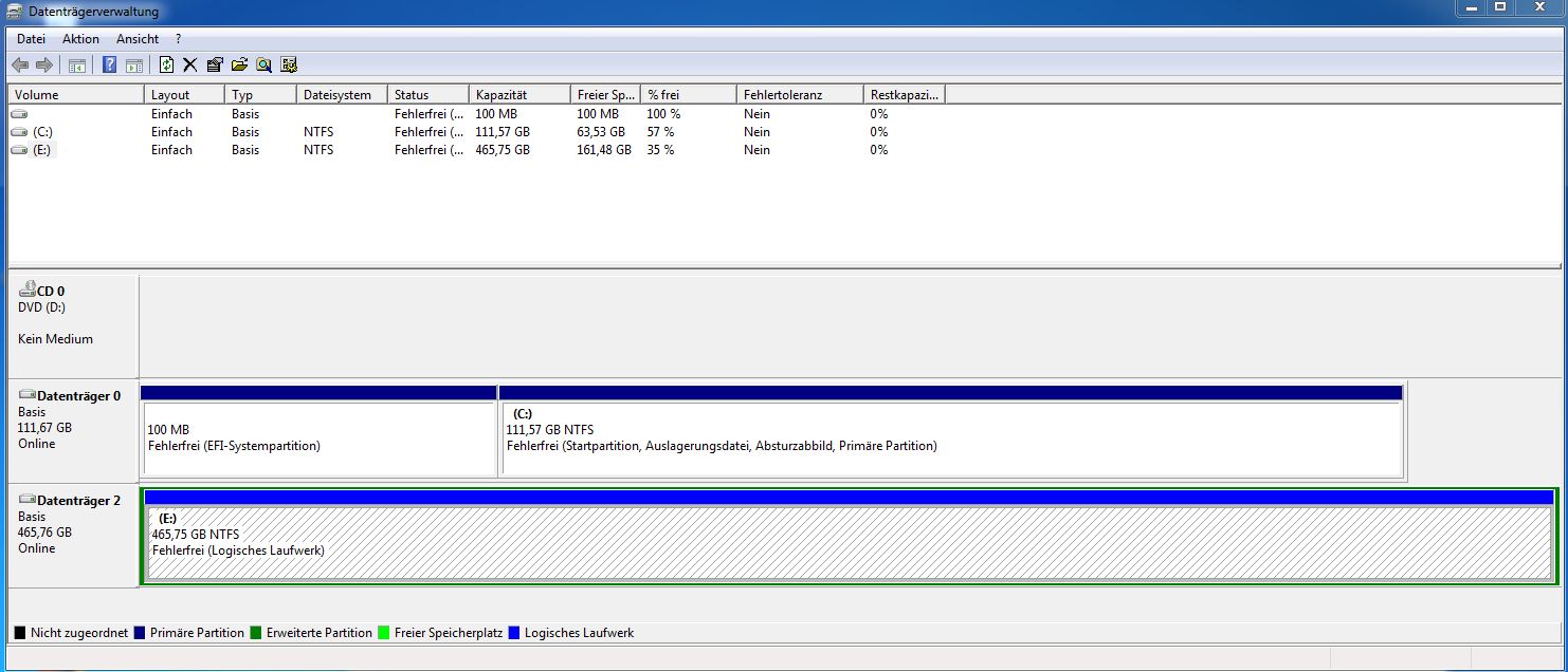

Hier mal das gewünschte Bild von der Datenträgerverwaltung: Datenträgerverwaltung.JPG
Sieht alles tacko aus wie es sein sollte.Dann würde ich doch aufs Bios tippen und einer falschen bootreihenfolge,warum auch immer.Kannst du da was einstellen das er immer vom Os aus startet oder so?Kenne mich mit uefi leider nich so aus mein Rechner is old school:D.
Könntest die HDD auch mal mit Crystaldiskinfo checken auf defekte Sektoren,aber warum dann Windows nicht starten sollte ist mir dann auch ein Rätsel,weil keine System platte.
