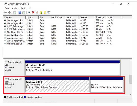

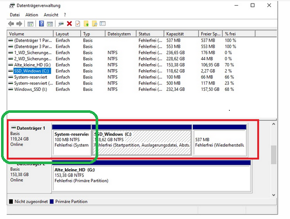

Hier mal Bilder von meiner Datenträgerverwaltung. Die Platten, um die es geht sind rot eingekreist.
[IMG]https://i.ibb.co/VWW91w2/128.jpg[/IMG]
[IMG]https://i.ibb.co/4tNhYwM/256.jpg[/IMG]
Neueste Meldung wenn ich von der neuen Platte booten will " Kein Betriebssystem".
Vielleicht habe ich auch aus versehen irgendeine Systemdatei gelöscht?..

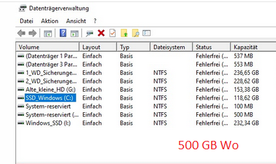

Da sind aber noch mehr Datenträger, 0 und 1 fehlen.
Zackorz schrieb:
Die 500 GB Platte spielt eigentlich keine Rolle,
Und eine 500 GB ist auch nicht zu sehen.

Liefere bitte die volle Ansicht.

Du meinst also, bei der Installation auf der neuen 256GB war nur die Datenplatte mit 500 GB angeschlossen, die man in der DTVerwaltung nicht sieht?
Das kann nicht sein, denn dann wäre ja der Bootmanager, hier grün eingekreist, auch auf der neuen 256GB zu sehen.
Meine Vermutung ist, dass die auch, und eventuell eine andere SSD/HDD noch angeschlossen war.
Entweder hat der Bootloader sich auf der alten SSD installiert, oder auf einer anderen SSD/HDD.
Daher habe ich um den ganzen DT-Verwaltungsscreenshot gebeten.

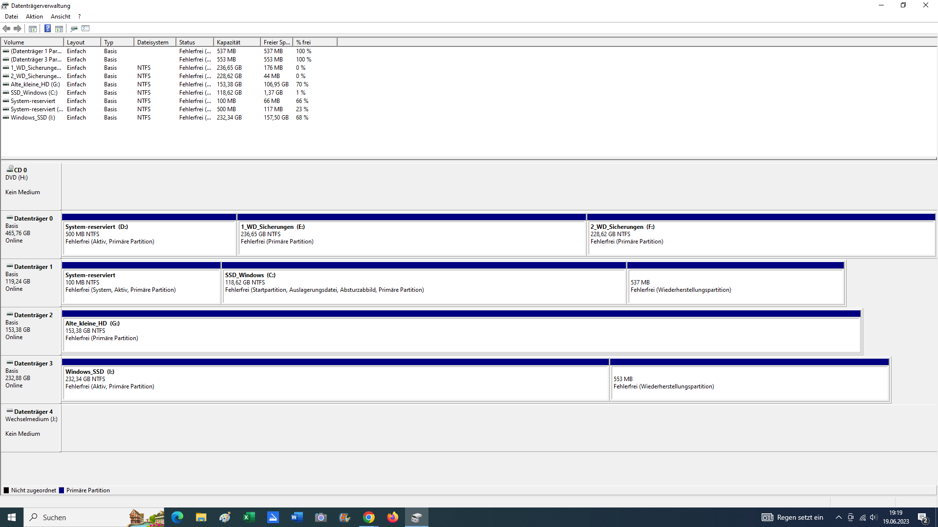

Hier mal die Komplette Ansicht.
Momentan sind beide Windows Platten angeschlossen, die Alte ( Datenträger 1) und die Neue (Datenträger 3).
Die Datenplatte ( 500 GB) ist NICHT angeschlossen.
Irgendwo hat Windows den Bootloader hingepflanzt, nur nicht wo du dachtest. jetzt also finden oider einfach fixen... keine große diskussion nötig! Nur das du verstehst was passiert ist.
Die 500GB 0 ist also nicht die Datenplatte? Denn genau auf der ist jetzt der Bootmanager, der auf DT3 landen sollte.
Reaktionen: Terrier

Die 500 Gb Platte ist eine alte SATA Platte. Hier sind auch Daten, aber es handelt sich nicht um die SSD Datenplatte mit 500 GB
Cardhu schrieb:
Ich nehme mal an, dass es GPT Datenträger sind?
Ich nehme nicht an, dass es GPT Datenträger sind, sonst wäre ja bei den 100 mb systemreservierten EFI zu sehen, wenn es eine UEFI Installation wäre.
Wer kann mir bitte eerklären, wieso die 500 GB Platte unten zu sehen ist, aber oben nicht?
Das verstehe ich jetzt nicht.
Hab den Fehler gefunden, sie ist gesplittet. Meine Brille war nicht sauber. SRY
Auf der befindet sich jetzt die 100MB reservierte Systempartition, die auf DT3 fehlt.

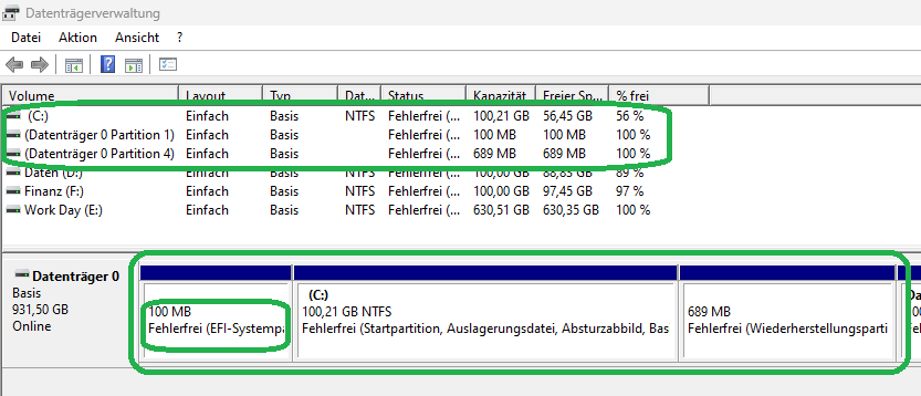

So sollte die DTV bei einer sauberen UEFI Installation auf einer SSD aussehen.

Wenn ich mich nicht vertue, müsstest du jetzt folgendes in die als Administrator geöffnete Kommandozeile eingeben:
bcdboot C:\Windows /s I:
Das letzte ist der Laufwerksbuchstabe deiner neuen SSD, also ein großes i, kein kleines L :D
Es sollte doch folgendes sein:
bcdboot I:\Windows /s I:
edit: Ist halt blöd, wenn das nicht mehr hochfährt, weil dann wäre es definitiv immer C: ^^
