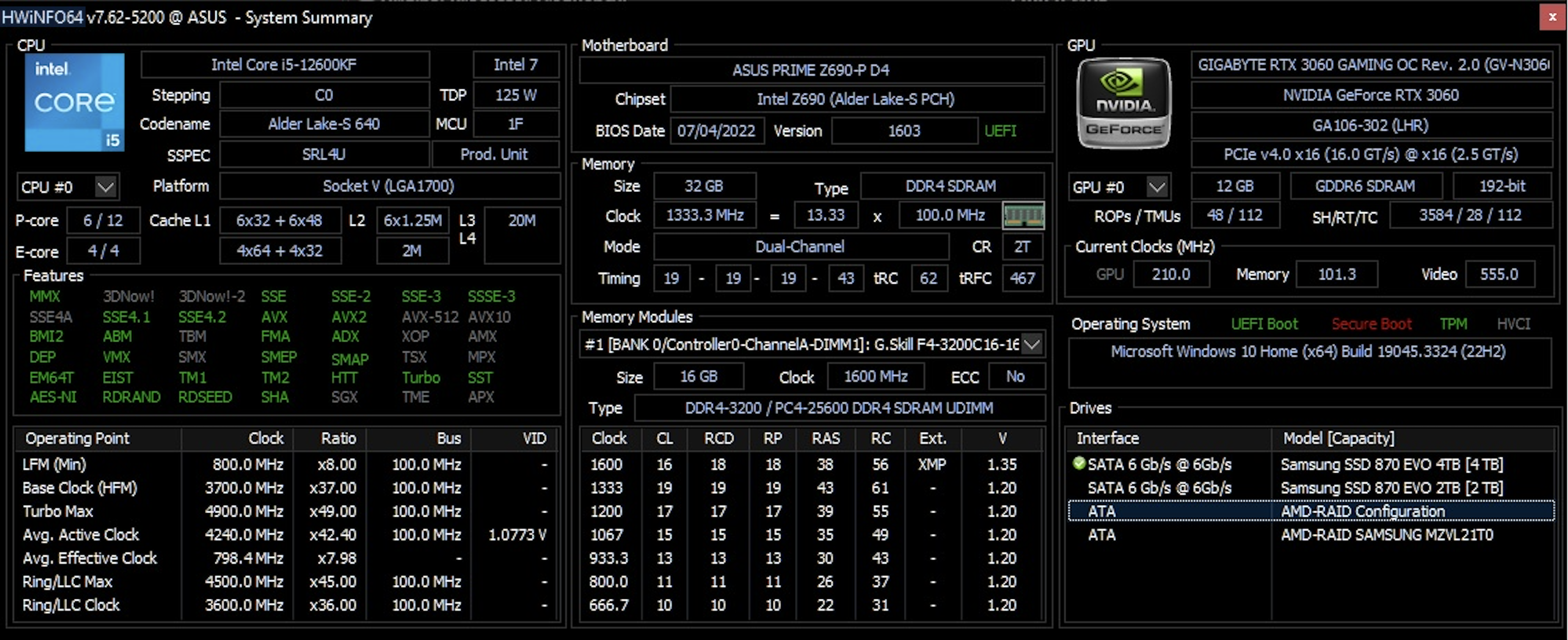

Hier mal einen ersten Screenshot, der eigentlich schon im Anfangspost stehen sollte. Wenn ich morgen dazu komme, wird es weitere geben.
