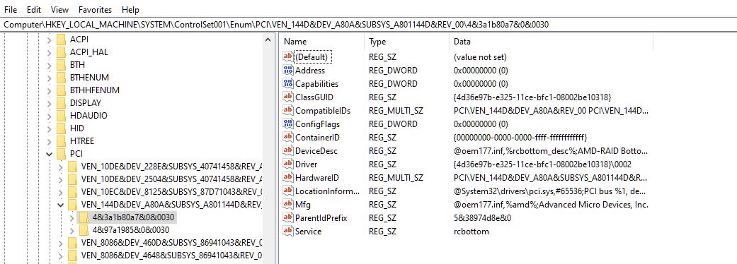

Der Besitzer hat folgendes gemacht
Die Standard NVM Express Treiber durch andere ersetzt, schön dass das Tool protokolliert. Bei jetzt wiederherstellen, wird man auf die ProVersion hingewiesen.
Ich habe die Neuinstallation mißbraucht und das was Benutzer gemacht hat, nachgestellt. Das Ergebnis ist eindeutig, danach startet das neue Windows nicht mehr und zeigt exakt den gleichen Fehler.
So sieht das AMD-RAID im Gerätemanager aus
Ich habe anschließend den Tipp von @CoMo mit dem DriverStoreExplorer genutzt und das Tool genutzt um alle AMD Geräte zu entfernen und was soll ich sagen, GRIFF ins KLO, nix geht mehr.......
Es kommen beim starten die wildesten Fehlermeldungen von INACCESSIBLE_BOOT_DEVICE, zu Boot-Fehler 0xC0000225 und so weiter.
Also Recovery angeworfen, Datenträger vollständig gelöscht und alles aus dem Backup wiederhergestellt, das Windows erneut auf der 2TB Sata SSD läuffähig gemacht.
Und DriverStoreExplorer neu gestartet und AMD Geräte entfernt, mit einem Unterschied, die NVME Disk war nicht im Rechner verbaut.
Nach dem löschen einen Neustart ausgeführt und........tada....... läuft.

Alles einfach mal wild löschen kann nicht die beste Idee sein, einiges davon braucht Windows nunmal auch zum Starten.
Wenn sich ein Treiber quer stellt und Windows nicht startet, in dem Fall wohl der SATA/RAID/NVMe Treiber, wie auch imer, dann den ausfindig achen, den genauen Namen, Windows in die Recoverykonsole starten, Eingabeaufforderung, nach Windows\system32\drivers durchhangeln und den entsprechenden Treiber umbenennen: ren Treiber.sys Treiber.sav.
Damit kann Windows den nicht mehr finden und nimmt stattdessen den Standardtreiber den Windows selber mitbringt. Nachdem Windows dann geboottet ist kann man den fehlerhaften Treiber im Gerätemanager rausschmeißen.
Zumindest habe ich das genau so letztens gemacht nachdem ein fehlerhafter AMD SATA-Treiber in einem System selbiges nicht mehr starten ließ.
