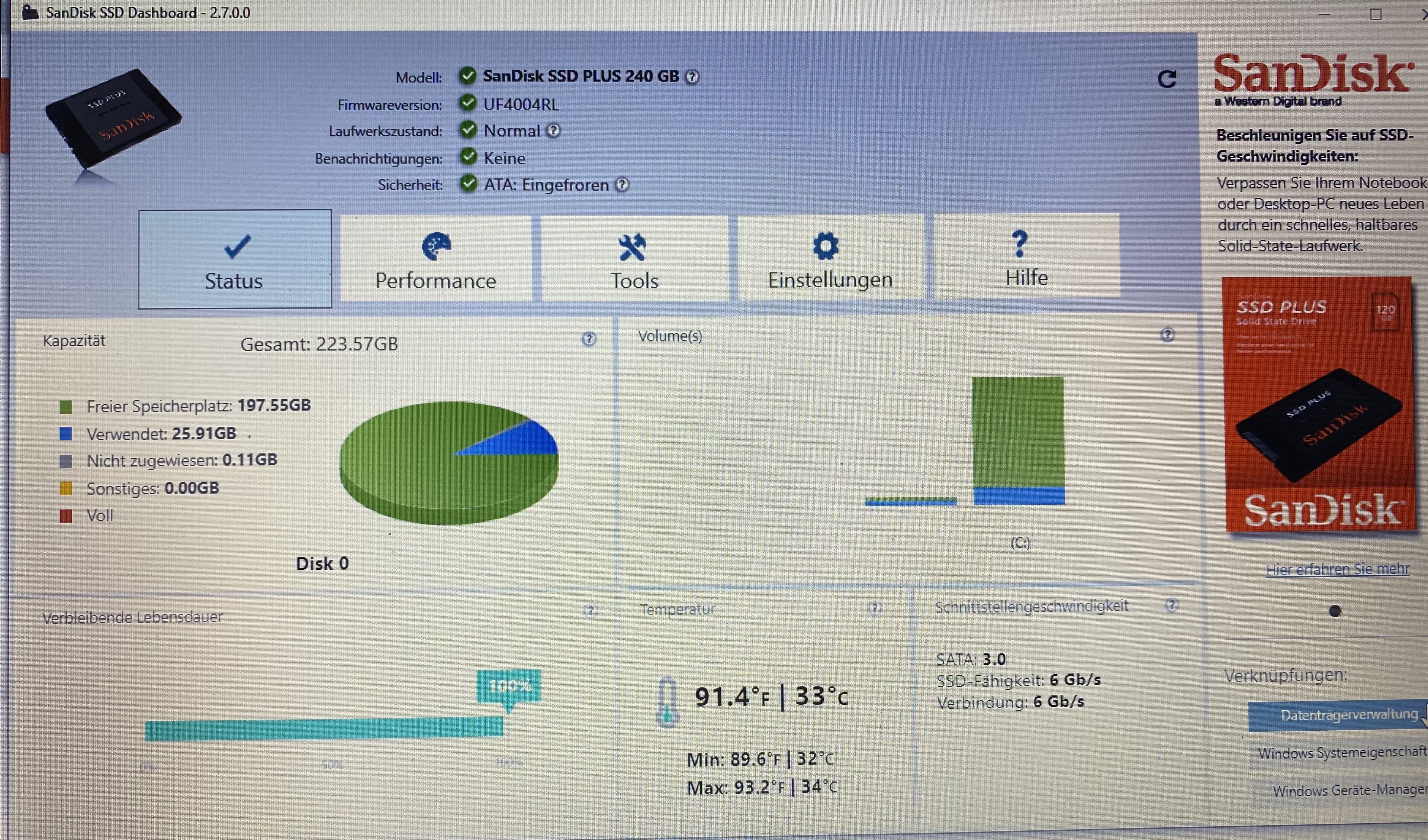

Hast Du das Dashboard installiert? Evtl. gibt es eine neue Firmware.
Ich habe das Dashbaord installiert und nach Updates geprüft. Keine neuen Updates Verfügbar.
