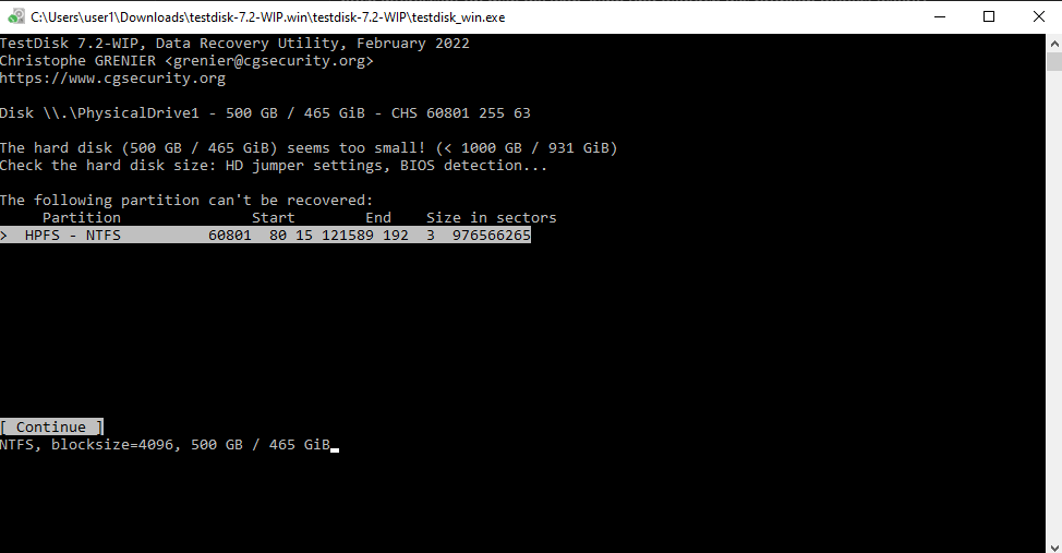

Okay:
Ein altes P67-D3-B3 Rev 2.0 mit 2 Bios chips. Letztes Beta Bios UEfi war drauf und wurde auf legacy? Ue5 downgraded "corrupted". Also richtiges Bios im Eimer.
Mit HP Usb meine ich das USB formatierungsprgramm von https://www.biosflash.com/bios-boot-usb-stick.htm
SSD ist eine Samsung 850 evo 500GB
Das externe Gehauese ist ein USB 3.0 HD Case mit Sata. Haengt gerade am laptop. Von hieraus poste ich gerade.
Nachdem ersten Crash mit dem Bios roleback, hat der PC immer wieder versucht W10 zu starten, nach 3-5 crashes hat er dann nichtsmehr gemacht und lief normal mit der alten Karte. In diesem Status habe ich dann versucht den USB fertig zu machen im W10 System dabei dann der Crash und danach der Hinweiss das kein bootable device da waere. Er hat dann versucht von einer alten HDD part (backup alter PC) das Windows dort zu starten (war nie im Bios ausgewaehlt und war da um es mal schritt fuer schritt zu sichern).

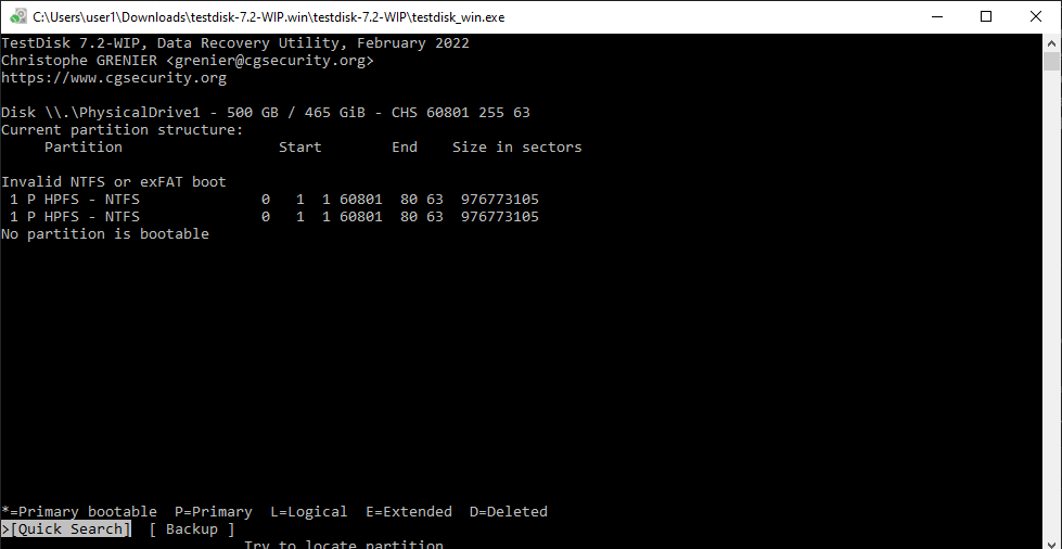

Das er die SSD extern per USB formatieren moechte passiert direkt beim anschliessen, ich breche dann ab. Jetzt gerade habe ich kurz testdisk laufen lassen und er findet einige dateien, der Platz auf dem Laptop wird aber denke ich etwas knapp werden muss also entweder im Rechner mit einer HDD die Platz hat (mehrere Partitionen) das Backup ablegen oder wenn ich es richtig sehe, testdisk pausieren, die Daten pruefen das nicht gebrauchte loeschen und mich so durcharbeiten. Es waren so 100GB Frei und 2 Systeme drauf denke also das es ohne "Spiele" rein an Daten um die 100GB waeren die ich mir nochmal durchscauen muss - hauptsaechlich Browser passwoerter, office dateien etc.

Vom Screenshot und Gefuehl her kommts mir vor als ob die partitionen weg sind weil die SD Tabelle zerschossen wurde (frueher hies das glaub ich MBR). Von der Logik her wuerde ich jetzt erstmal sichern und danach waere vlt noch interessant ob man die wdh. kann und dadurch das problem geloest waere?

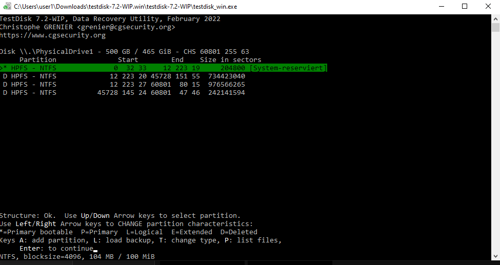

War in der falschen fnktion und bin jetzt ueber - Analyse gegangen siehe Screenshots

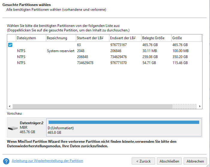

Ein Kollege meinte gerade noch ich sollte kurz Mini part Manager guckn lassen da ich mit so einem manager di epartition fuer W10 damals erstellt habe. Ist nur die Demo aber zeigt genau die Struktur an wie es vorher war
Jetzt die Bloede Frage. Wie stell ich das wieder her? Die 350GB war W7 und die 115GB war W10.

Alles als mit einem Boot USB vom Kollegen - acronis image gesichert. Dann die Partitionen mit seinem minitool rettungscd wiederhergestellt. Dann MBR Boot Error. Aber die Partitionen wurden angezeigt. Dann viel rumgelesen W10 cd W7 cd probiert.
