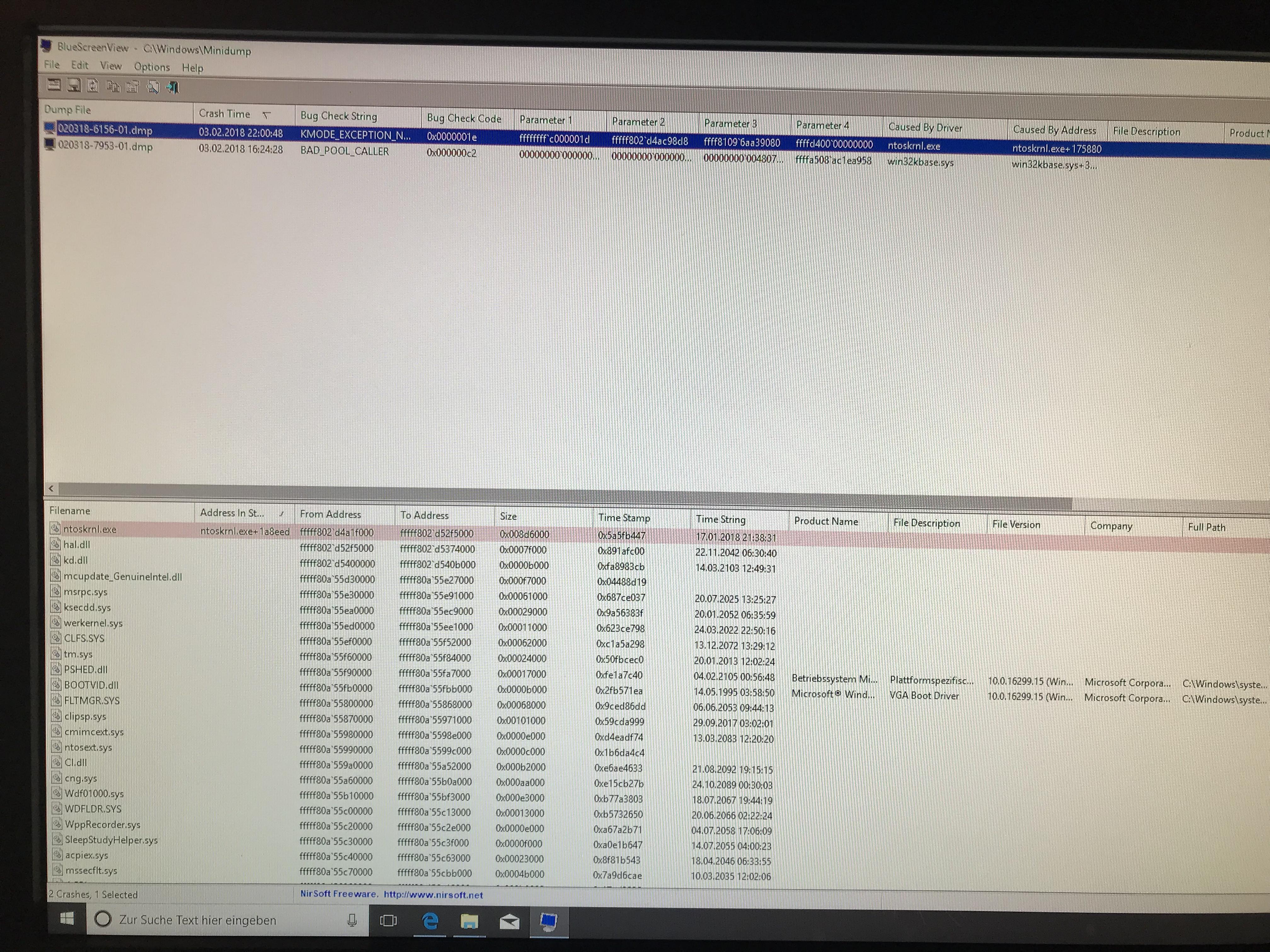

Das wird mir mit dem Bluescreenview angezeigt

Das sieht nach einem Fehler mit dem Arbeitsspeicher aus. MemTest86+ min. 2 mal laufen lassen. Falls dort alles in Ordnung ist mal andere Einstellungen für den RAM im BIOS testen.

Okay ich werde den Ram testen. Was konkret kann man aus dem blackscreenview-foto schließen?
Bluescreens gibt's eigentlich so gut wie gar nicht mehr. Sollte doch mal einer auftreten, dann ist der Fehler oft der selbe. Bei dir ist das nicht der Fall. Bei allen Bluescreen die ich in den letzten Jahren seit Win 7 gesehen habe war fast nur noch ein Problem mit dem RAM. Da der RAM ja nie identisch beschrieben wird, wirft ein Problem beim RAM auch immer andere Fehlercodes beim Bluescreen aus.
