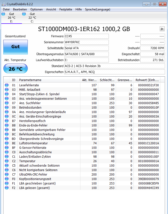

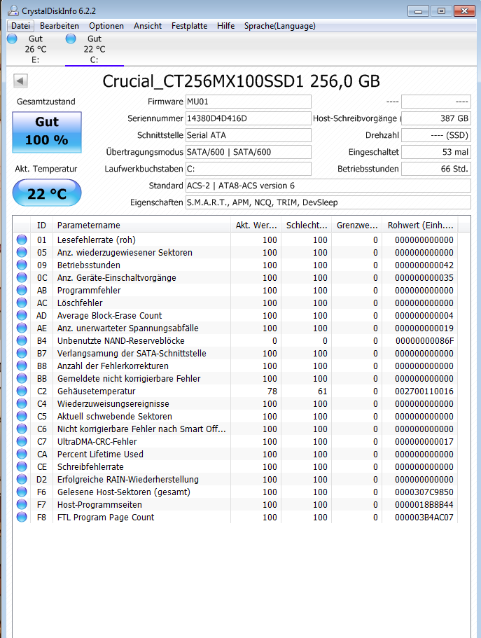

CDI:
SSD ist wie gesagt die Windows Festplatte.

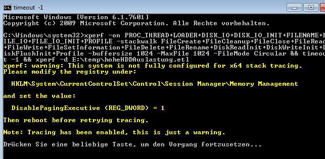

Installiere das WPT aus dem 8.1 SDK (http://social.technet.microsoft.com...tall-the-windows-performance-toolkit-wpt.aspx) (das funktioniert auch unter Windows 7), öffne die Eingabeaufforderung (cmd.exe) als Admin, führe diesen Befehl aus
Code:
xperf -on PROC_THREAD+LOADER+DISK_IO+DISK_IO_INIT+FILENAME+FILE_IO+FILE_IO_INIT+PROFILE -stackwalk FileCreate+FileCleanup+FileClose+FileRead+FileWrite+FileSetInformation+FileDelete+FileRename+DiskReadInit+DiskWriteInit+DiskFlushInit+Profile -buffersize 1024 -MaxFile 1024 -FileMode Circular && timeout -1 && xperf -d C:\temp\hoheHDDAuslastung.etl
(passe den Pfad an, wenn du keinen Ordner C:\temp hast)
und minimiere die CMD.exe.
Wenn du wieder die Auslastung hattest, warte bis Windows wieder reagiert, gehe in die CMD.exe und drücke dann eine Taste zum Stoppen. Die erstellte ETL Datei aus dem Ordner C:\Temp packst du als 7z/RAR und lädst sie hoch (OneDrive.com, Dropbox) und schickst mir einen Link. Somit sehe ich dann genau was Windows macht.

Du hast einige Ultra DMA CRC Fehler. Bei einem Desktop PC wie deinem kann das ein Kabelproblem sein. Tausche das SATA Kabel zu der SSD mal aus.
