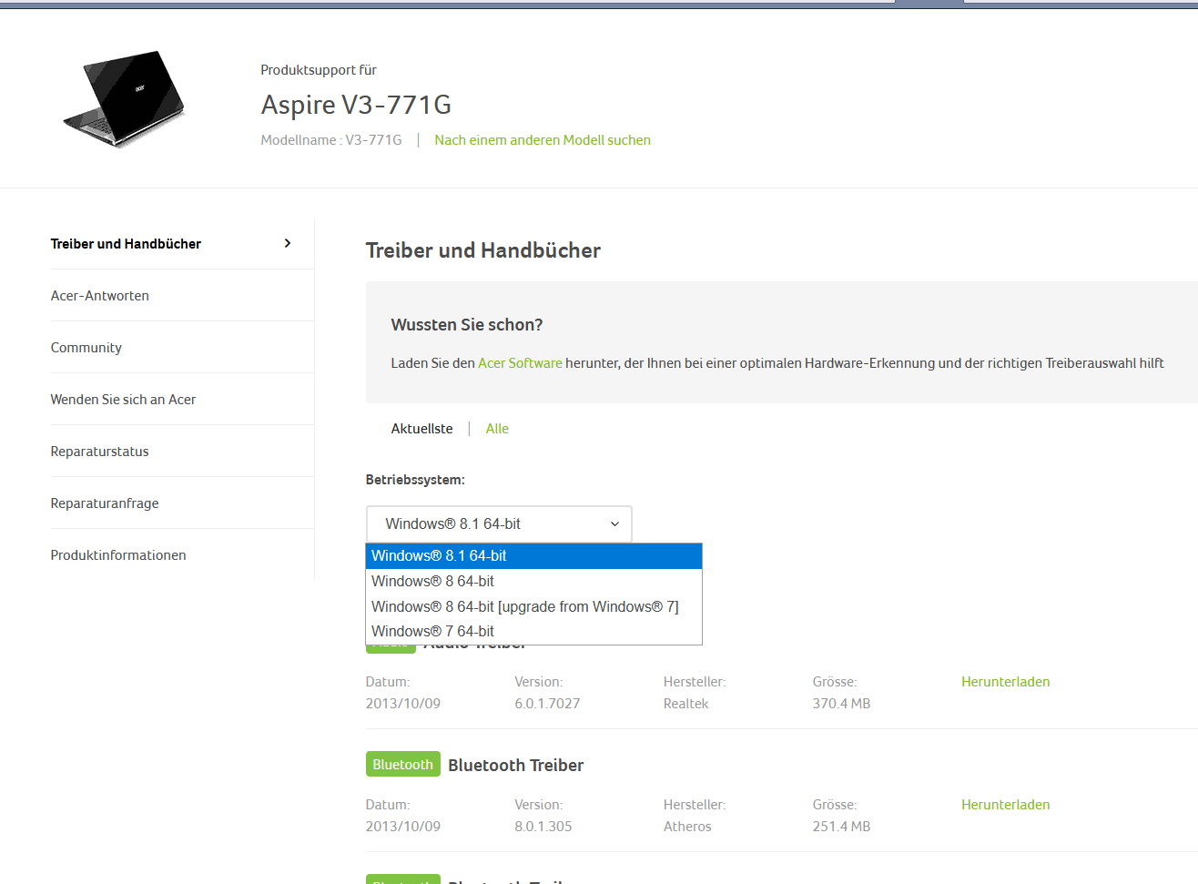

upser schrieb:
Vers. für Win7-Win8-Win8.1-Win10. Bei ACER für mein Notebook heruntergeladen.
Sehe dort keine Version für Windows 10, nur Windows 7 und 8/8.1
Habe mir die Vers. Windows 8 64bit (Upgrade from Windows7) heruntergeladen.
Habe dann wie in #5 geraten mein Notebook vom Netz genommen und siehe da, ich konnte den Realtec-Treiber installieren. Kein Hinweis von Windows mehr !!!!

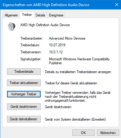

upser schrieb:
Funktioniert bei mir im Gerät nicht. Es kommt die Mitteilung "Der Treiber ist mit Ihrem Gerät nicht kompartibel"
Es ging dir ja um "DOLBY HOME Theatre v.4".
Funktioniert das jetzt nach der Treiber Installation?
Sollte dir Windows Update den Treiber wieder aktualisieren,
dann wähle anschließend im Gerätemanager bei diesem Gerät "Vorheriger Treiber".
Dann wird der von dir gewünschte Treiber wieder installiert, Windows merkt sich das und es bleibt so.
Nicht bei dem Gerät auf diesem Foto, das ist nur zur Orientierung für "Vorheriger Treiber".
