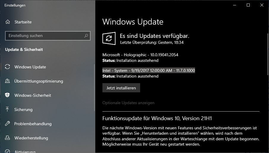

Windows Update bietet ungeeignetes Update an
- Ersteller Kollo
Das sind Treiber und auch bei einer AMD Plattform kann es Inteltreiber für die Intel Netzwerkkarte brauchen.
Hmm, ok das Board soll wohl eine Realtek NIC haben.
Du kannst den Treiber auch einfach installieren. Wenn Windows keine Hardware dazu findet wird er auch nicht geladen.
In dem Update Einstellungen Treiberupdstes abschalten.

Intel - System sollte aber eher Chipsatz- und nicht Netzwerktreiber sein.
Ich bin mir nicht sicher, wie WindowsUpdate erkennt, welche Treiber benoetigt werden (ob ehemals installierte Geraete ausreichend sind).
Du koenntest alle versteckten Geraete im Geraetemanager anzeigen lassen und dann die nicht mehr vorhandenen Intel-Geraete loeschen.
Zum Anzeigen aller Geraete: https://www.thewindowsclub.com/show-non-present-devices-windows

Ich schätze mal, das es hier am Umzug des Windows liegt. Du sagst, das es die selbe Installation ist, da wird dort irgendwo noch ne kleine Info sein die immer wieder abgefragt wird.
Option 1 > einfach installieren, wie schon erwähnt wird der Treiber dann nicht geladen, da er nicht benötigt wird
Option 2 > auf die Suche nach den alten Resten gehen und diese entfernen
Option 3 > Windows neu installieren
Gibt es einen guten Grund dafür, dass beim Plattformwechsel nicht neu aufgesetzt wurde?
Meiner Meinung nach empfiehlt sich das eigentlich immer, wenn das ganze Fundament erneuert wurde. Führt sonst nur zu genau solchen merkwürdigen Problemen.
Ich würde einfach vermuten, dass die Intel-Treiber vom alten System noch da sind und diese aktualisiert werden sollen, auch wenn sie gar nicht gebraucht werden.
Meinen Empfehlung wären:
a) Ignorieren
b) Geräte-Manager nach veralteten Komponenten durchsuchen (dazu u.a. ausgeblendete Geräte anzeigen, kann auch evtl notwendig sein den Geräte-Manager speziell zu starten -> Google hilft denke ich)
c) Windows neuinstallieren, wenn die "Sauberkeit" absolute Wichtigkeit hat.

Kurze Recherche sagt:
Intel Watchdog Timer
Folgende Aufgabe: Es wird ein stetiger Ping an das System abgegeben. Sollte dieser nicht mehr beantwortet werden, sammelt der Watchdog Dienst automatisch Informationen, die im Falle eines Ansturzes zur Diagnose dienen.
Ist also nicht Hardware-related und wurde zuvor sicherlich über irgend welche Intel Chipsatztreiber mitinstalliert. Folglich wird diese Komponente auch nicht im Gerätemanager auftauchen - nicht jeder Treiber dient einem "Gerät" (Hardware).
Sofern also noch Intel-Überbleibsel auf dem PC installiert sind: deinstallieren.
Den Watchdog Timer manuell aus der Registry zu fummeln, wird sicher ne Aufgabe ^^
Vor Hersteller-übergreifenden Plattform-Umstiegen bitte zuerst diejenigen Treiber (einschließlich jeglicher Geräte-Software) deinstallieren.
Besonders die Software von Realtek hat den Nachteil, sich nicht deinstallieren zu lassen, wenn kein kompatibler Adapter erkannt wird. Nun hat zwar fast jede Hauptplatine eine integrated Audio Processing Unit von Realtek oder ein umgelabeltes Äquivalent davon, jedoch nur etwa ein Viertel bis ein Drittel der Hauptplatinen sind mit einem integrated Network Controller von Realtek bestückt.
Ergo neues Mainboard, Netzwerkadapter von Broadcom - Realtek-Software meckert beim Setup, keinen installierten Adapter zu erkennen und unterbricht den Deinstallationsvorgang. Im Gegenzug gibt 's 'n Problem bei der Installation der Broadcom-Software oder bei der Inbetriebnahme des Broadcom-Netzwerkadapters.
Damit es insoweit gar nicht erst komme, Treiber und Tools des Mainboards noch vor dem Plattform-Wechsel entfernen.

Jo, danke erstmal soweit. Sicher werde ich ohnehin in absehbarer Zeit mal eine vollständige Neuinstallation machen, wenn ich eine neue SSD (M.2) angeschafft habe und der Meinung bin, auch wirklich alles sichernswerte gesichert zu haben. Grundsätzlich läuft mein System sehr gut und Benchmarkergebnisse liegen auch im zu erwartenden Bereich, regelmäßig sogar im oberen Viertel. Mich hat halt nur das Angebot, nicht (mehr) benötigter Treiber irritiert.
Nach der Löschung ausgeblendeter Intel-Geräte, war nun auch der Update-Vorschlag verschwunden.
Eigentlich war es Zufall. Ich hatte die alte Systemplatte beim ersten Neustart angeschlossen und der Rechner fuhr einfach locker hoch. Mir war vorher gar nicht bewußt, dass das inzwischen möglich ist, sondern war davon ausgegangen, dass ich automatisch zur Neuinstallation aufgefordert werde. Naja, ich habe es dann aus Bequemlichkeit dabei belassen.Red Sun schrieb:Gibt es einen guten Grund dafür, dass beim Plattformwechsel nicht neu aufgesetzt wurde?
