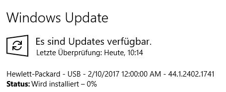

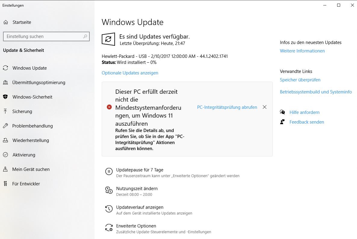

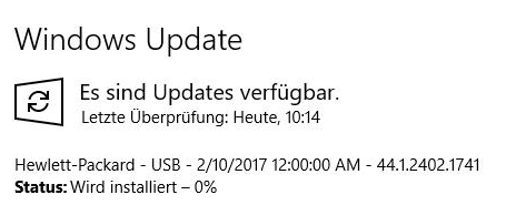

Guten Abend,

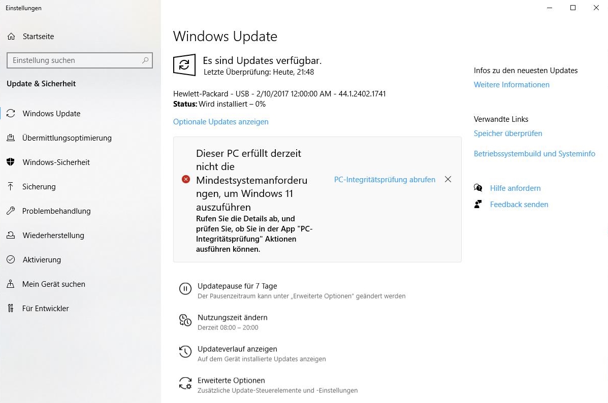

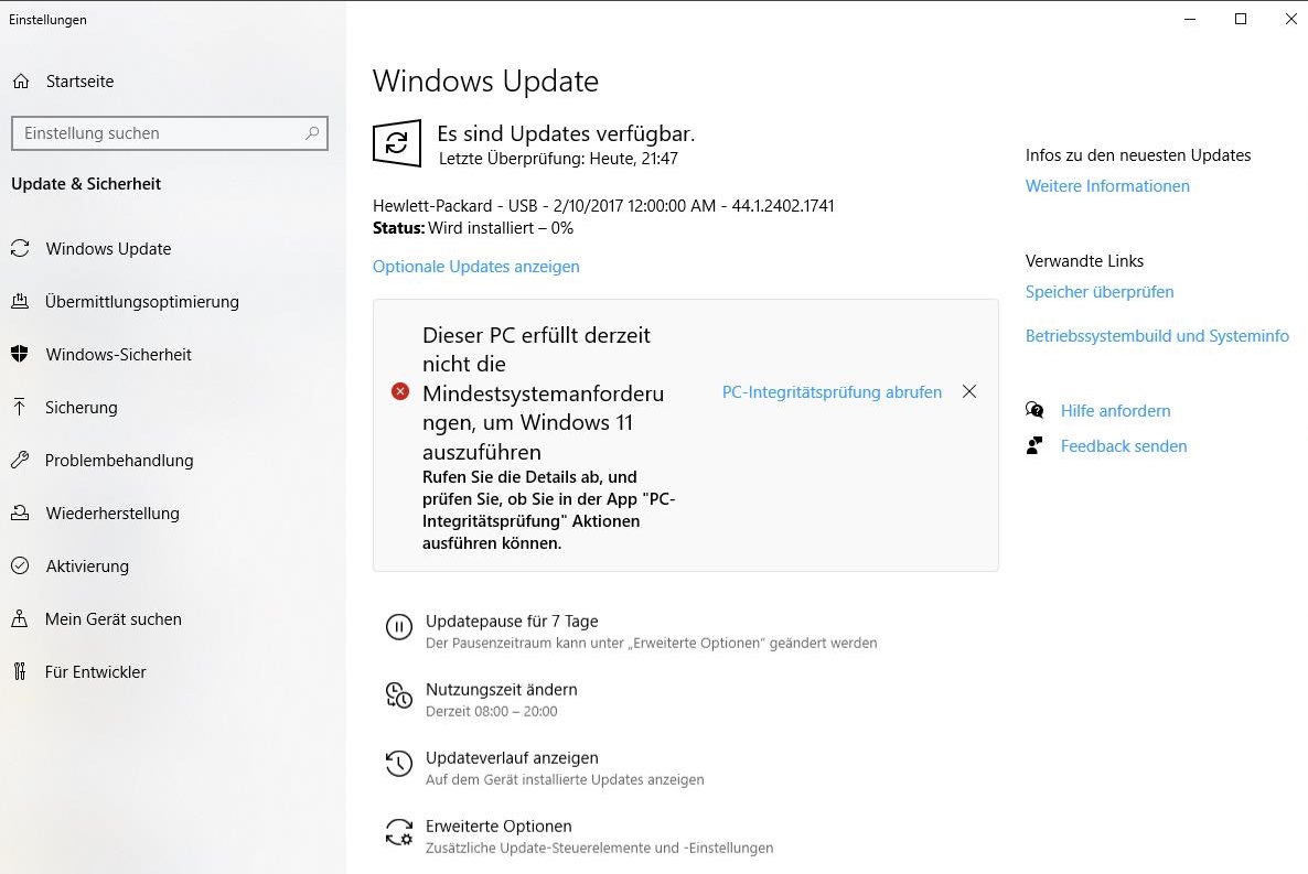

ich habe heute (wie immer in regelmäßigen Abständen) ein Windows Update durchgeführt und ein kurzes Aufpoppen bemerkt. Da ich nicht wusste, was wirklich passiert ist, habe ich das Update nochmals durchgeführt - gleiches Ergebnis. Beim nächsten mal sind mir bei weitern Versuchen zwei Screenshots gelungen (siehe Anhänge). Es handelt sich jedes mal um das gleiche Update. Diesen Vorgang könnte ich jetzt unendlich lange spielen. Welcher Zweck?
Man kann sehen, dass es sich um ein HP-Update handelt, kann sich also nur meinen Drucker betreffen.
Danke und Gruß
Erich

Wenn Du ein Geraet von HP hast koennte das ein (USB-Geraete)Treiber-Update sein den HP bei Microsoft abgeworfen hat damit die das per Windowsupdate ausbringen.
Treiberupdates dieser Art sind/waren eigentlich optional, dachte ich.
Das verstehe ich schon, aber mich stört, das das Update kaum merkbar aufpoppt und sich wie ein perpetuum mobile wiederholt. Das ist doch nicht normal.

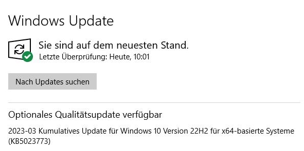

Ich werde es weiter beobachten. Heute ist es genau so wie gestern. Ich habe sogar kurz gesehen, dass noch ein zweites Update dabei war, konnte es aber nicht sehen, da es auch gleich wieder verschwunden ist. Beim nächsten Versuch ist wieder nur das alt bekannte aufgetreten. Ich weiß also nicht, um was es sich beim anderen Update handelte. Es scheint zwar auf, dass die Updates auf dem aktuellen Stand sind, aber wenn das in dieser Form weiter geht, kann ich nie überprüfen, welche Updates anstehen.

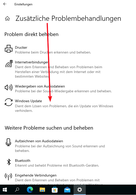

erichwla26 schrieb:
Es wird u. a. erklärt, wie man Updates macht, aber das ist bei mir nicht das Problem
Nein.
Da wird mehr erklärt.
U.a. Wie das Update ausgeblendet wird und wie man die Window Problembehandlung benutzt.

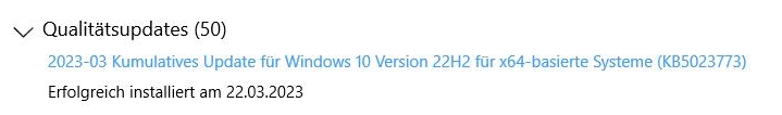

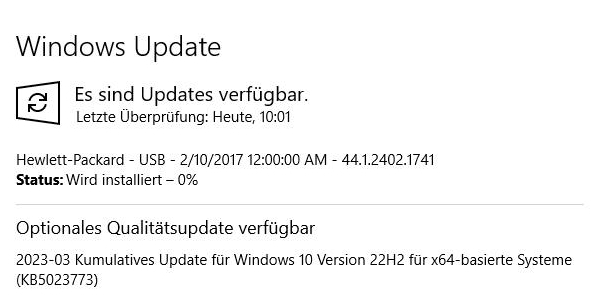

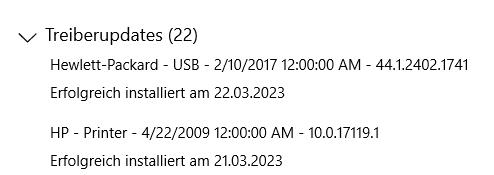

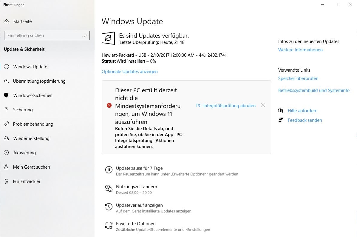

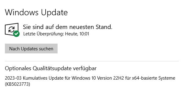

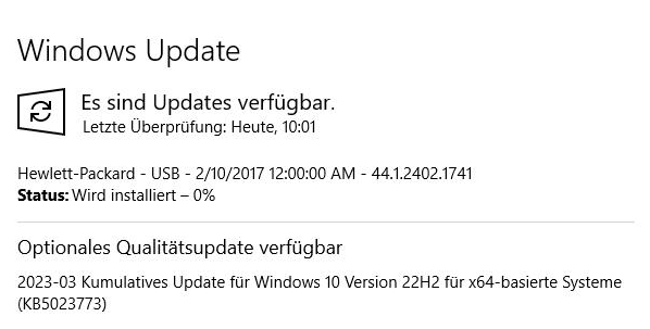

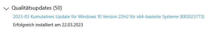

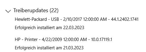

Ich habe heute das ganze Prozedere nochmals durchlaufen (siehe Anhänge). Beim ersten mal sah ich wiederum ein kurzes Aufpoppen. Der Screenshot zeigt wieder das alt bekannte HP-und dazu noch ein Qualitätsupdate an. Nach dem nächsten Suchlauf ist nur mehr das Qualitätsupdate aufgeschienen und habe es heruntergeladen und installiert. Nach dem Neustart neuerliche Suche nach Updates und wieder scheint das HP-Update auf. Der Updateverlauf der Funktionsupdates zeigt das heute installierte Update. Bei den Treiberupdates sehe ich aber das HP-Update als heute installiert und auch eines von gestern, das ich überhaupt nicht registriert habe. Danach führte ich eine neuerliche Suche durch und es scheint wieder das HP-Update auf, das ja eigentlich schon installiert sein sollte.

Lad das Programm Windows Update MiniTool herunter, wähle dort den Treiber in der Liste verfügbarer Updates aus und blende ihn aus.
hat funktioniert - wird nicht mehr aufgelistet.
