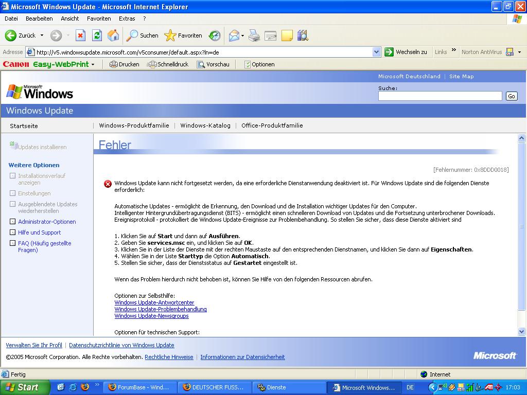

Servus!
Geht nur mir das so, dass die Update-Seite http://windowsupdate.microsoft.com/ nicht geht?
Gestern fand ich das ja noch lustig, aber so langsam nervt das. :(
Edit(h):
Beim genaueren Überlegen, ist mir aufgefallen, dass ich das auch ins Internet-Forum hätte schreiben können, auf der anderen Seite passt das aber zu den Betriebssystemen, hat zumindest damit zu tun. :freak:

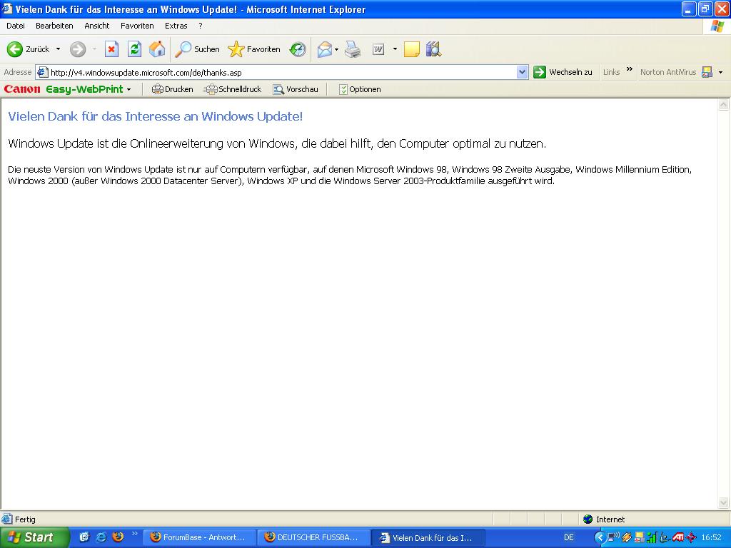

W.t.f. is it? :freak:

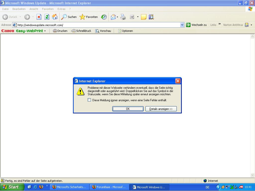

Jetzt bekomme ich folgendes angezeigt:
Was heißt "jetzt"?
Bei den oben genannten Links, oder wenn du selber die Seite aufrufst? Dann änder mal das v4 in der Adresse auf v5.

Das hat möglicherweise damit was zu tun, dass der FF das nicht unterstützt.
mit dem IE klappt es reibungslos.
Man wird aber auch mit dem FF zur Update-Seite von MS weitergeleitet, dauert allerdings etwas länger, bei mir jedenfalls.
Jetzt heißt, wenn ich eure Links benutze. :(
Merkwürdig ist, dass das eventuell mit der Deaktivierung eines Dienstes zusammenhänge könnte, aber ich hab diesbezüglich nichts deaktiviert.

Hab eben erstmal die Sicherheitsstufe im IE auf niedrig gesetzt, jetzt komme ich immerhin einen Schritt weiter.
Leider sagt der mir, dass der Intelligente Hintergrundübertragungsdienst deaktivert sei, dem ist aber nicht so! :grr:

Stell den Dienst "Automatische Updates" auf automatisch. (neu booten net vergessen)
Heureka, Loopo! :) :daumen:
Es funzt wieder, ich dachte, den Dienst benötige ich nicht. Warum sagt mir die verf***te Windows-Update-Seite was von dem anscheinend doch nicht so intellektuellen Hintergrundübertragungsdienst? :freak:
Thx a lot! :D
PS: Neu booten brauchste da nicht, es reicht, wenn man den Dienst neu startet! :)

Wenn du mal genau den Text lesen würdest, der da steht, würdest du erkennen, dass Windows alles richtig gemacht hat. Dort wirst du darauf hingewiesen, dass einer der notwendigen Dienste nicht läuft. Darunter steht einmal "Automatische Updates" ODER der Hintergrund Übertragungsdienst der warscheinlich von "Automatische Updates" genutzt wird und daher auch nicht läuft.
Lesen bildet :)
