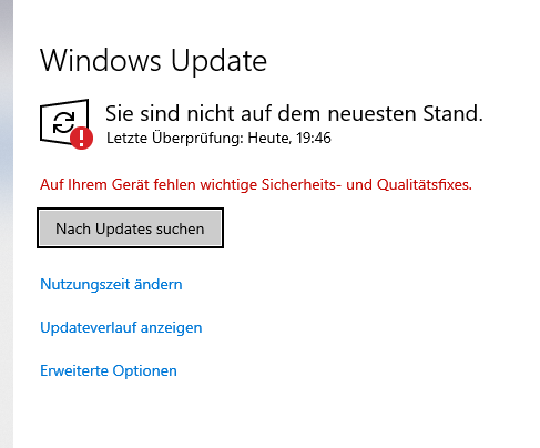

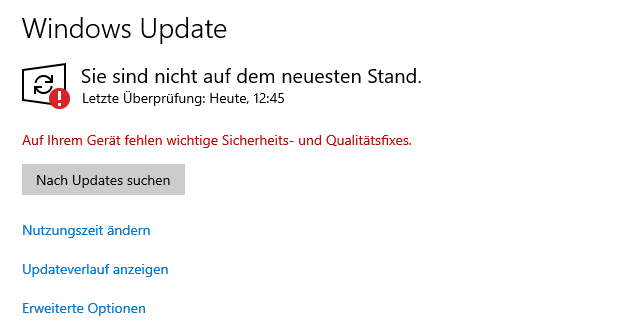

Nach dem Avira-Hickhack meldet mein System:
Allerdings ohne "Jetzt Updaten" - Updaten oder ähnliches.

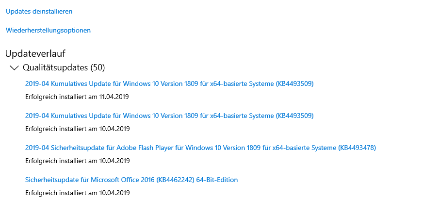

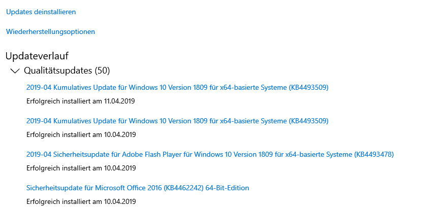

Das ist mein Verlauf:

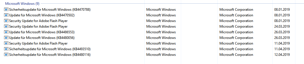

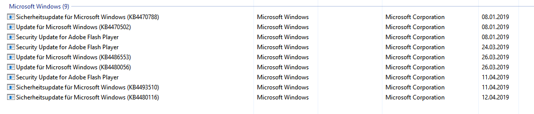

Allerdings taucht der KB4493509 nicht in der Liste zu deinstallierender Updates auf:

In dem Fall fehlt meistens ein Feature Upgrade. Welche Version nutzt du? 1709, 1803? Wenn ja, wird dir Windows Update dann wohl 1809 installieren wollen und darum erscheint die Meldung, dass dir wichtige Updates fehlen - Nach Updates suchen anklicken und installieren lassen.
wenn man die Bilder ansieht, sieht man, das Kumulative Updates für 1809 installiert sind, also wird er zwangsweise auch 1809 nutzen
Reaktionen: Trichter
Ok in dem Fall könnte es sich um 19H1 handeln, sofern er im Preview Ring ist.
Soweit mir bekannt, installiert sich 19H1 im Release Preview Ring derzeit nur, wenn man aktiv auf nach Updates suchen klickt. Tut man das nicht, erscheint exakt diese Meldung.

Hätte ich erwähnen soll; "Nach Updates suchen" führt zu gar nichts ausser dieser Meldung.
Sollte KB4493509 nicht in der Liste der deinstallierbaren Updates auftauchen?
Mach das einfach mal zu und starte das System neu, anschließend schaust du mal wieder nach Updates.

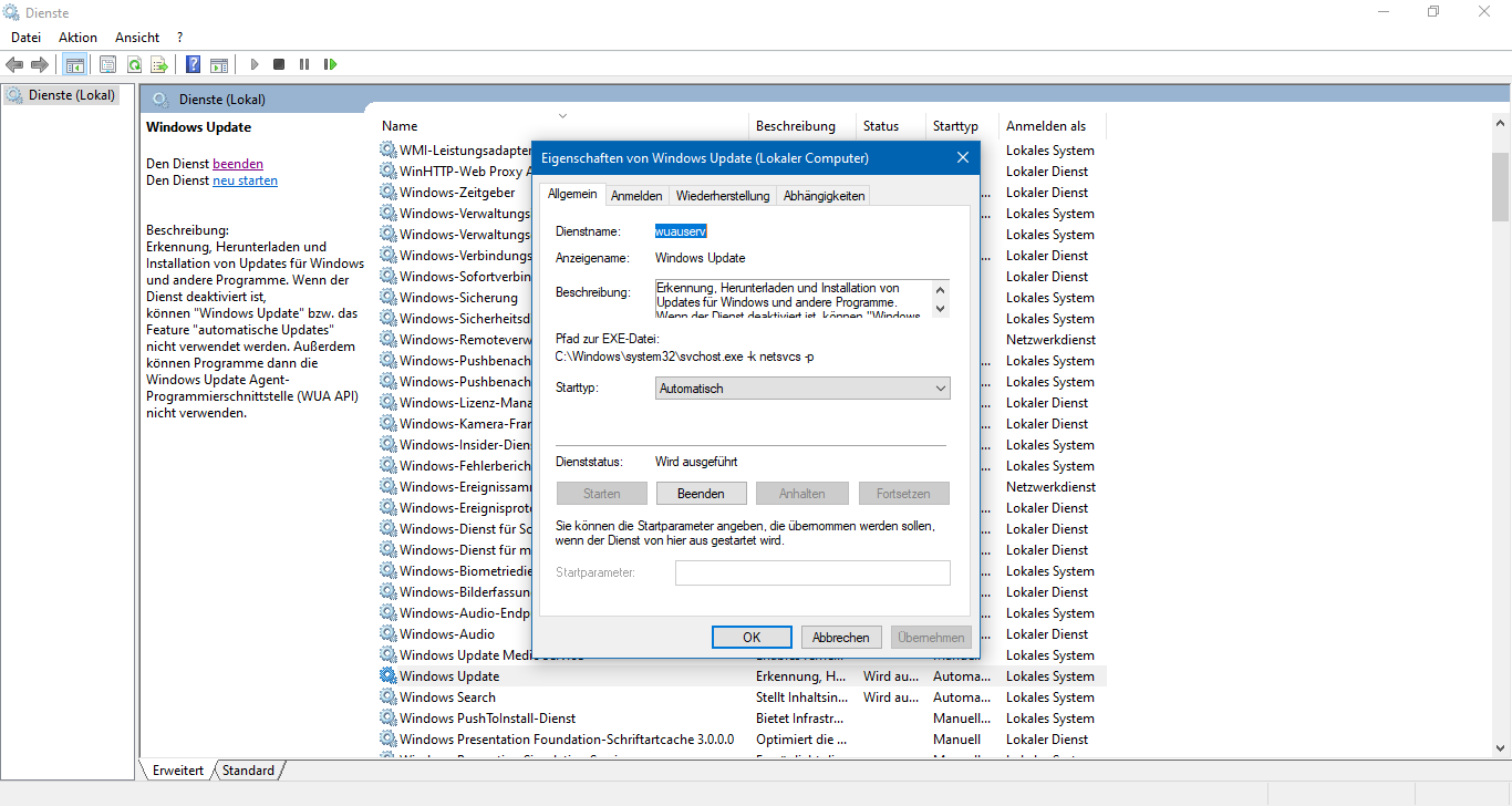

@Trichter
Versuche es bitte "händisch":
1. Stoppe unter "Dienste" den Dienst Windows Update (="beenden"), schliesse das Fenster
2. Öffne unter "C\Windows\SoftwareDistribution" den Ordner "DataStore" und lösche den Inhalt, NICHT den Ordner selbst!
3. Gehe zurück zu "SoftwareDistribution", öffne den Ordner "Download" und lösche die Inhalte des "Download"-Ordners
4. Schliesse den Explorer
5. Gib bei "Ausführen" folgendes ein: shutdown -g -t 0 (einfach den fett markierten Teil kopieren und einfügen)
6. Nach dem durch Punkt 5 ausgelösten Neustart kontrolliere unter "Dienste", ob der Windows Update Dienst läuft und ob er auf "Automatisch" steht, falls nicht diesen Dienst mit rechter Maustaste anklicken und unter "Eigenschaften" starten und auf "Automatisch" stellen
Es muss dann so aussehen wie in meinem Screenshot:
Starte Windows Update erneut.
Ob es bei Dir hilft, das weiß ich nicht, würde mich jedoch über eine - hoffentlich - positive Nachricht freuen.
Reaktionen: Pacman0811
Thorsten67 schrieb:
Erstmal vielen Dank für Deine Bemühungen!
Der Dienst stand auf "Manuell". Nach dem Neustart lief gerade "Es wird nach Updates gesucht .... ".

Es empfiehlt sich eigenlich nicht den Dienst auf automatisch zu stellen,
der steht Standard auch auf manuell weil das ganze von einer anderen Stelle in/von Windows angestoßen wird.

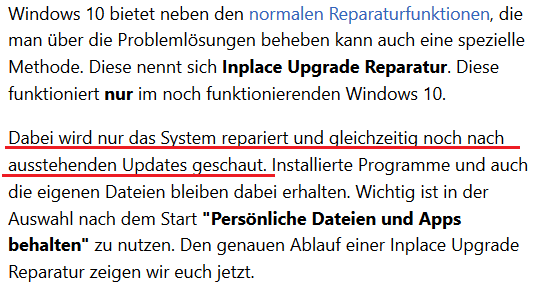

Die andere Möglichkeit wäre zuerst einmal ein Inplace Upgrade, hier der Link zum Nachlesen: Inplace Upgrade Windows 10 schnell reparieren
Ich habe Dir einen Teil des Textes markiert, aber trotzdem ALLES aufmerksam lesen:
Im (allerschlimmsten) Fall rate ich zu einer Neuinstallation:
