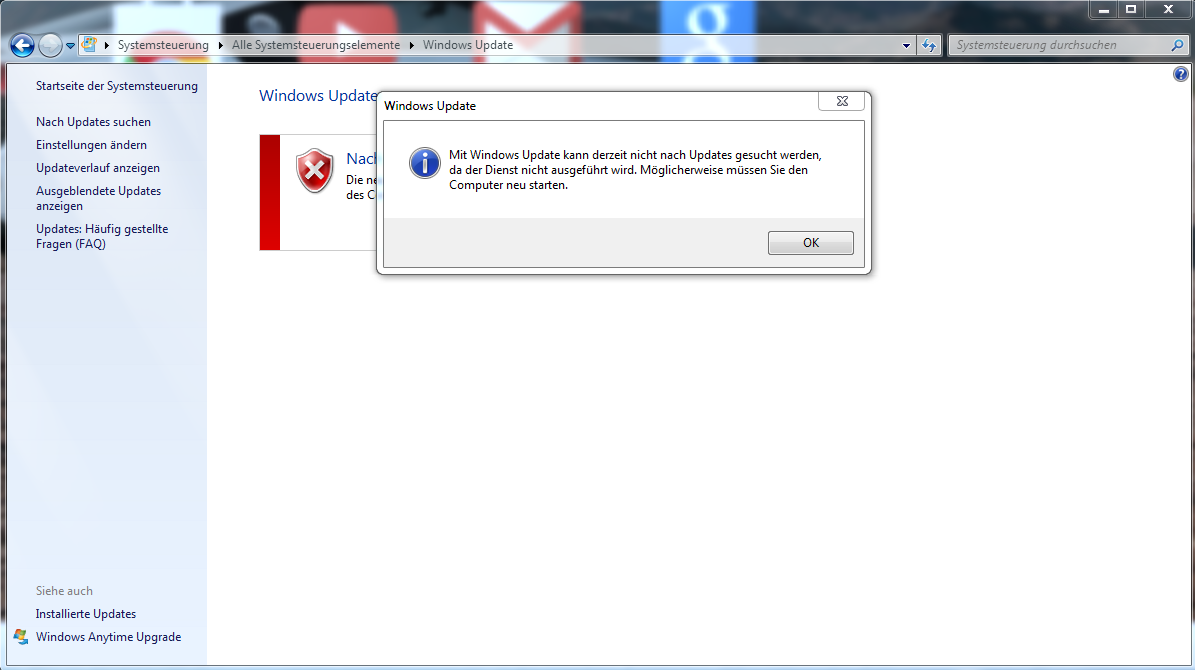

Jedoch kann ich keine Windows Updates herunterladen und installieren.
Zu beginn konnte ich noch bei Windows Updates rein gehen, dort kamm dann immer eine Fehlermeldung als ich nach Updates suchen wollte. Jetzt kann man jedoch nicht einmahl mehr zu den Windows Updates rein gehen.
Gruß Baim

Poste doch auch noch einmal die Fehlermeldung aus deinem Eröffnungspost.
So das hier ist die Fehlermeldung, die immer kommt

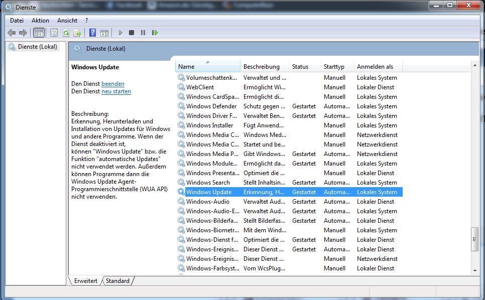

Dann guck mal in den Diensten ob der Dienste Windows Update auch gestartet ist bzw. auf Automatisch steht
Die Dienste erreichst du über Start - Ausführen - services.msc [ENTER]
ja da wir Windows Update ausgeführt
