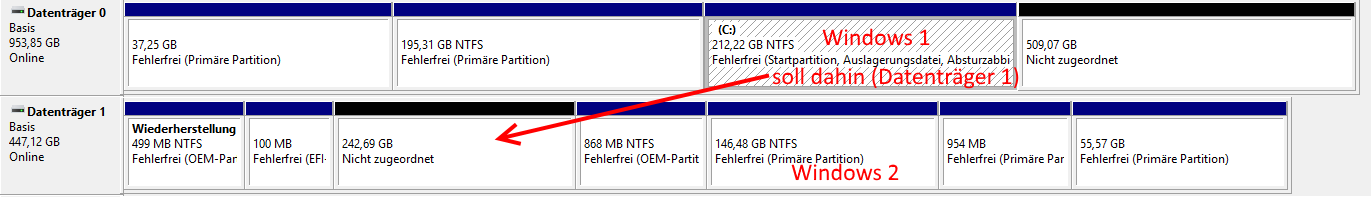

Screnn von der Datenträgerverwaltung kann ja nicht so schwer sein.
Du hast doch jetzt nicht auf jeder Platte eine Bootpartition (UEFI)
Du musst Windows auf der Platte wo die Bootpartition fehlt neu installieren und zwar ohne dass die andere Platte angesteckt ist.

Was du ja laut Screen gar nicht hast.
Windows auf Datenträger 0 startet doch gar nicht wenn du Datenträger 1 absteckst.
Auf dem Datenträger ist doch keine Uefi Bootpartition.
Da müsstest du Windows neu clean installieren und die Partitionen mit 37 und 195 Gb löschen. Daten sichern vorher.
Warum man bei deinen ganzen Datenpartitionen keine Laufwerksbuchstaben sieht ?
Auch das Windows auf der anderen Platte bekommt doch normal einen Buchstaben zugeordnert.
Nur die Wiederherstellungs und Uefi Partitionen bekommen keinen Buchstaben.
Normal erstellt Windows bei der neuinstallation am Anfang eine 450-499 MB Wiederherstellung Partition dann die 100MB Fat32 Partition und dann C:
Du hast da nun nach der Uefi Partition auf Datenträger 1 ja schon mal Nichtzugewiesenen Platz.
Was ja eigentlich auch nicht 100 % korrekt ist.
Aber starten wird Windows wohl so auch auf Datenträger 1
Wenn du allerdings Windows von Datenträger 0 in den Nichtzugewiesenen Platz verschieben willst dann hast du ja 2 x Windows auf einer Platte.
Da brauchts du über das Bios Bootmenü gar nicht auswählen.
Da musst du den Windows Bootmanager nutzen oder halt ein Fremd Bootmananger.
Ob das ganze Klonen von Datenträger 0 und Wiederherstellen auf Datenträger 1 überhaupt funktioniert weiß keiner.
