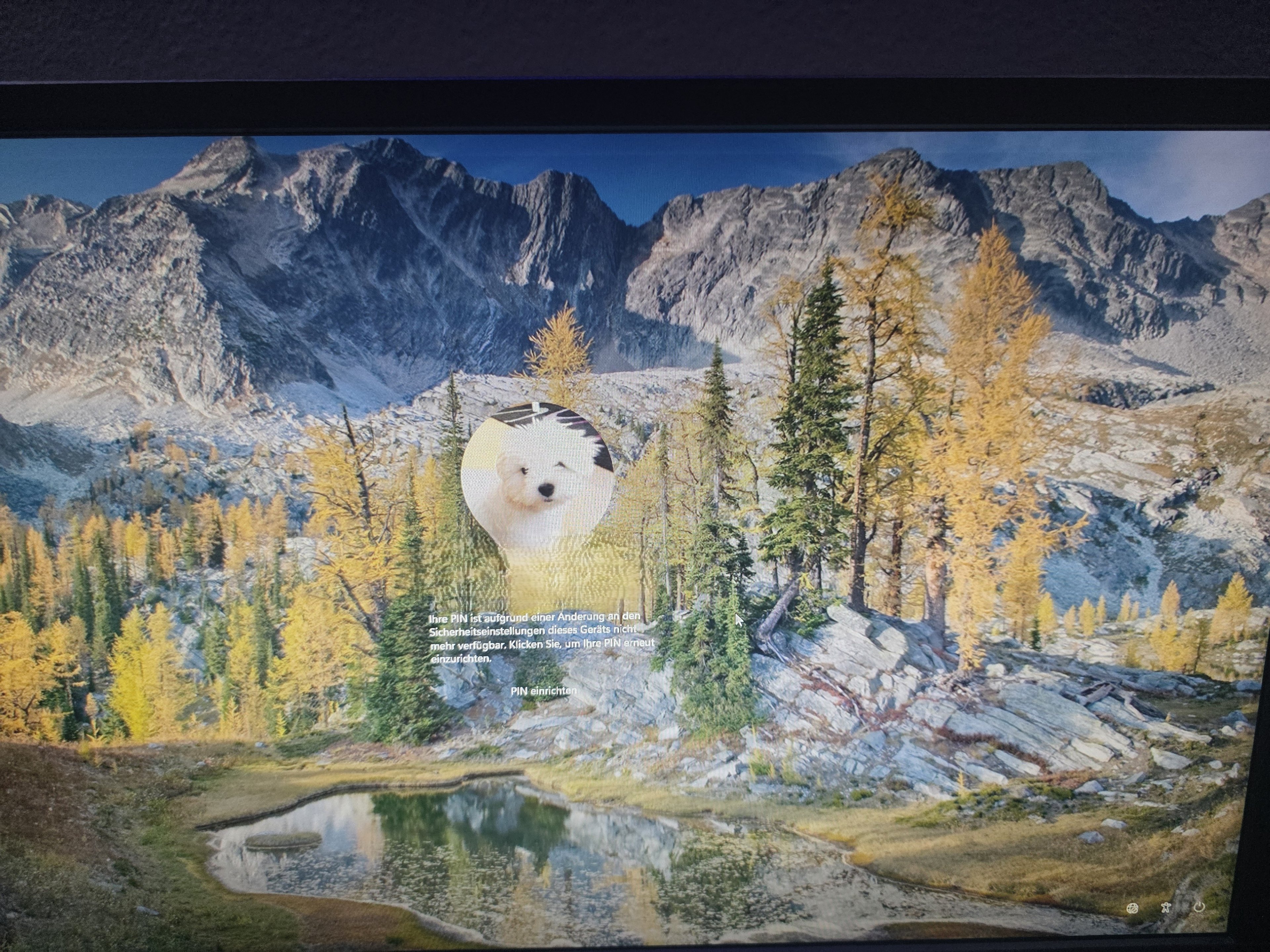

Es sollte eine Option "Anmeldeoptionen" unter PIN einrichten geben. Zeig doch mal wie der Anmeldebildschirm ausschaut.
ich kann ja nicht mal von WIndows Stick booten wollte dann win neu installieren weil ich ungern die ssd hier ausbauen möchte in den alten rein, wo eh schon ne andere drinnen ist, dann pin entfernen dann wieder in den neuen einbauen da würde ich win lieber neu installieren aber mein neuer pc bootet nicht von dem usb stick.
Hier das bild
Oh je, das hat Microsoft mal wieder verk..... du benutzt ein lokales Konto? Wenn ja gibt es VIELLEICHT einen Weg ohne Neuinstallation.. (sagt die KI) aber auf eigene Gefahr :
