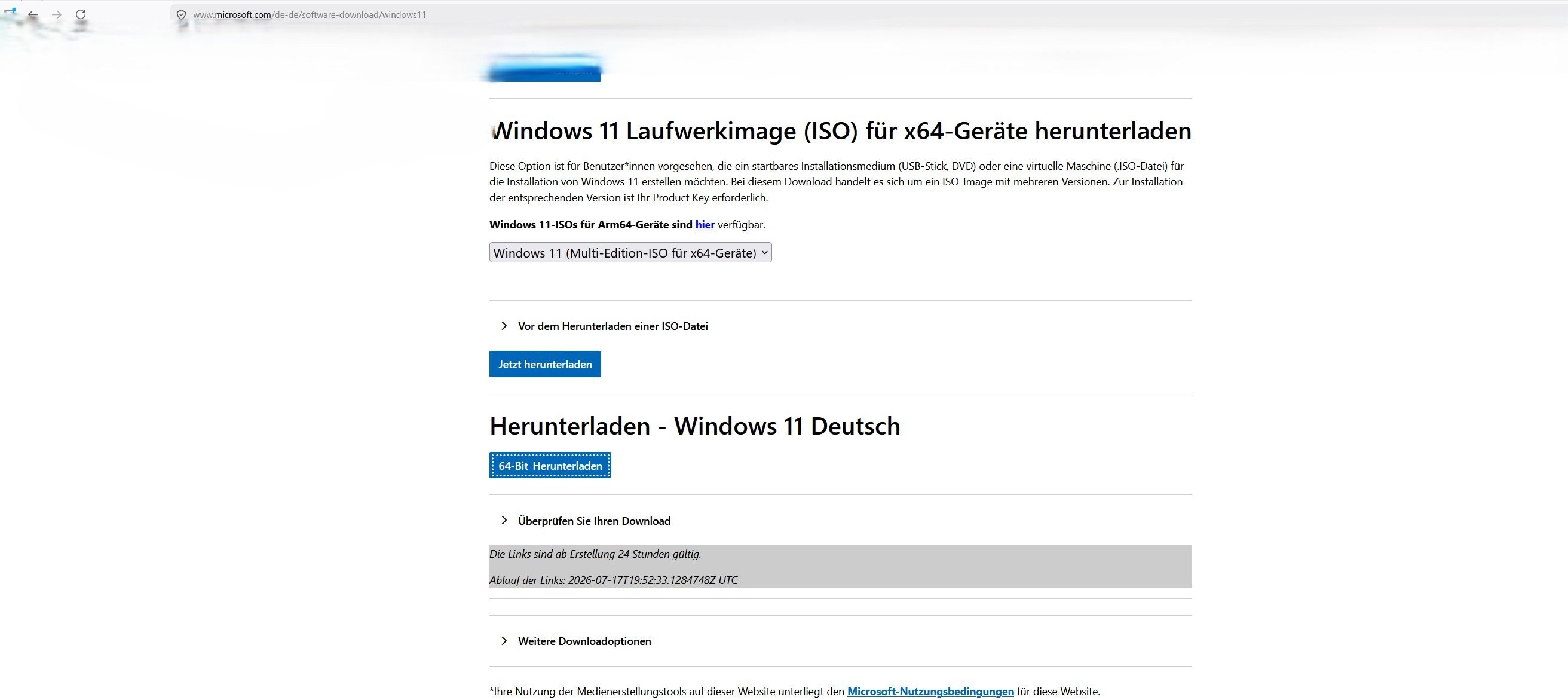

ich mache gerade noch ein stick...und wenn der auch nicht geht lade ich per rufus nochmal win runter aber es ist die gleiche datei weil ich mit rufus die option downloaden gewählt hatte und dann sagte er die datei gibt es schon ob sie überschrieben werden soll

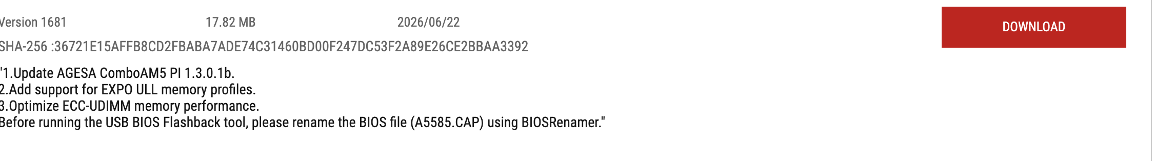

bin gerade dabei - bei meinen glück habe ich dabei einen stromausfall oder sonstiges. hoffe das läuft durch also das flashen weil sonst wahrscheinlich kaputt
hab das erst vor paar tagen gekauft mache sowas nicht gerne flashen weil wenn wie gesagt irgendwas schief läuft strom weg ect

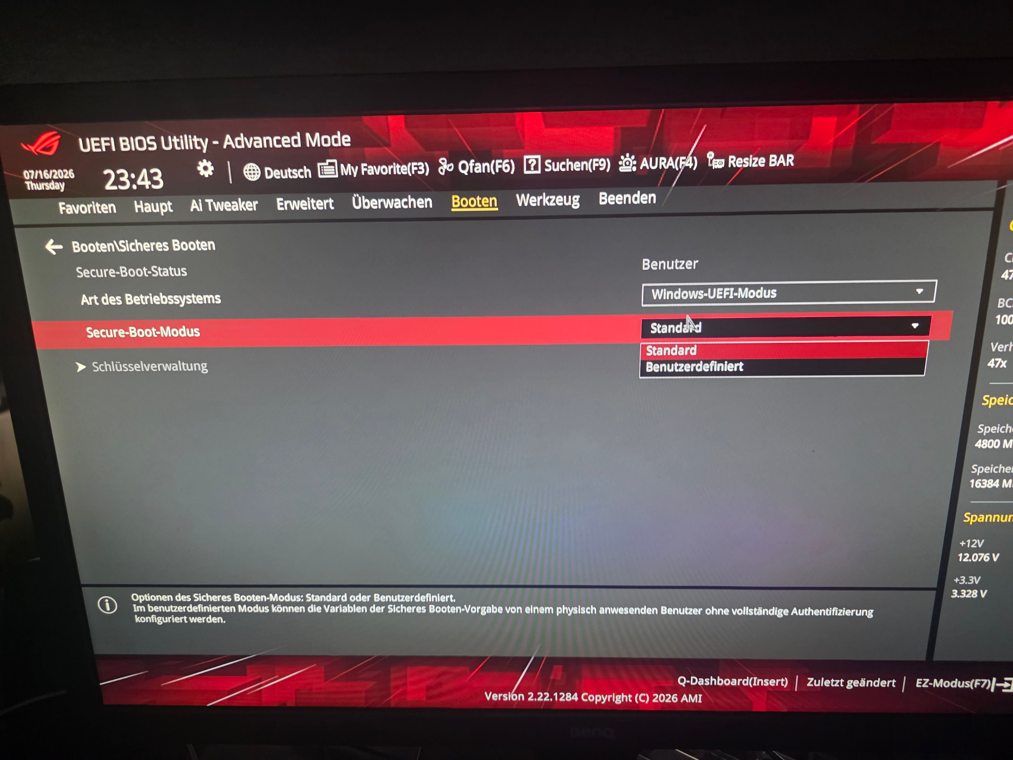

Schalt mal Secure Boot im BIOS aus und versuch nochmal.
Reaktionen: redjack1000
das mit dem secure boot habe ich auch schon gelesen aber ich habe da nur mom mache mal nen screen
hab nur die 2 optionen
auf den screen mit dem fehler da steht zb das es an ist wenn ich das richtig deute

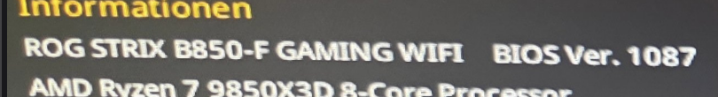

ja danke hoffe es lag vlt am alten bios :-) er ist gerade bei 15% oder könnte es auch am einbau liegen das ich vlt irgendwas falsch gemacht habe.
habe erst mal ne ältere grafikkarte genommen die kein strom braucht um zu gucken ob das system läuft. die habe ich im ersten slot gemacht
den ram habe ich a2 b2
diesmal ist die install durch gelaufen schätze mal das es wirklich am bios lag.

Ja aktivier das wieder.. Windows verlangt das sonst für verschiedene Einstellungen.
Um kurz auf den Fehler einzugehen. Rufus nutzt einen eigenen NTFS-Treiberm da viele BIOSe keinen eigenen Treiber dafür haben, aber dein ASUS-Board halt schon. Nur ist wohl der Rufus-Treiber nicht (oder nicht vollständig) signiert und darum kommt es zu der Security Exception. Da du jetzt nicht mehr von dem Stick booten musst, spielt es keine Rolle mehr.
